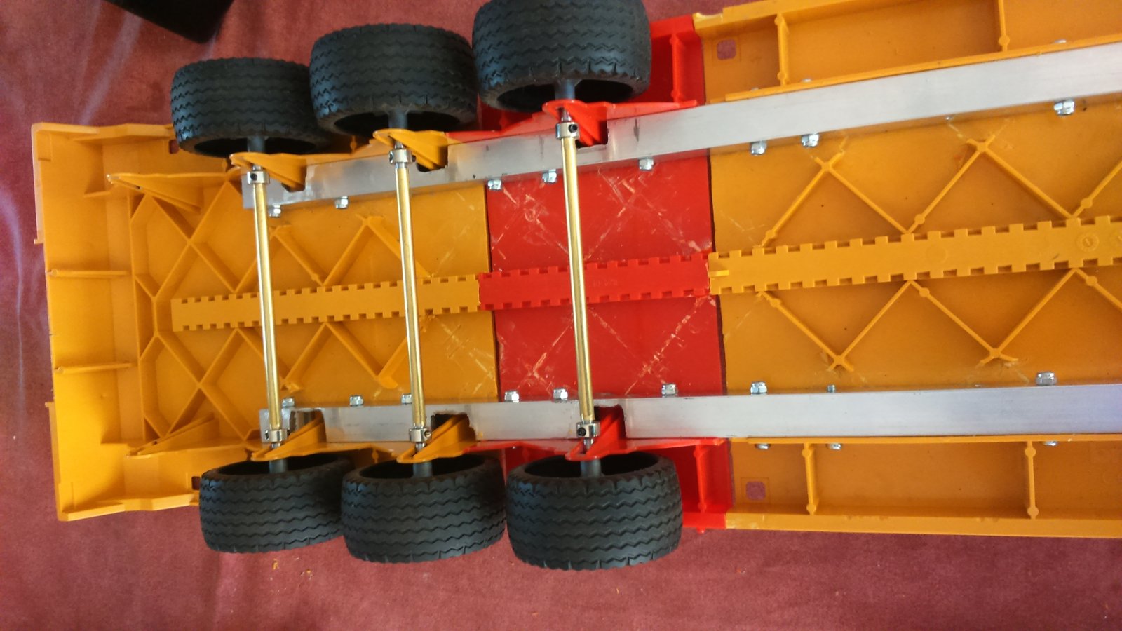

De dieplader is vrij kort voor hetgene wat er op getransporteerd gaat worden.... dus heb hem al doormidden gezaagd en 15 cm verlengd.
Ook de assen pas ik aan zodat ze allemaal onafhankelijk kunnen draaien.

De dieplader is nu met 15cm verlengt en ik ben bezig om dit stevig genoeg te maken want de tank die erop komt weegt bijna 5 kg.
Moet niet zo zijn dat ik bij het eerste hobbeltje gelijk een probleem heb, de ophanging van de assen pas ik ook aan zodat het wat steviger wordt. :)
Het verlengen van de dieplader is een feit, genoeg verstevigd dus dat gaat wel werken.

Het voorste gedeelte wilde ik graag versmallen, maar dat gaat ook ten koste van de starheid van dat vlak.
En inderdaad na een proefopstelling boog dit door.
Dus met het verlijmen van een paar aluminium profielen meer stevigte gecreëerd.

Als dit allemaal stevig verlijmd zit komt de kingpin erop.

ben zelf ook bezig een bruder te verlengen, hier komt mijn tamiya leopard 2a6 op, dit word achter een scania 6x4 gekoppeld.
Omdat de asjes van de bruder in kunststof pootje moeten draaien kreeg ik het idee om dit toch anders te gaan doen.
Vooral omdat het gewicht wat op de dieplader komt een aardige aanslag op het kunststof zal doen.
Dus heb ik assteunen gemaakt met messing busjes erin, natuurlijk zit er geen spat vering in maar om het simpel te houden vond ik dit wel een goede oplossing.

De pootjes met 2 componenten lijm vastgezet de assen die er nu in zitten is om de boel uit te lijnen, de wielen gaan onafhankelijk draaien.
View media item 230512
Het is nog niet helemaal klaar er komt ook nog een profieltje bovenop de u-pootjes dit om eventueel ombuigen te verkomen. :)
Nou de wielen zitten eronder.... dus dat is af.... nu nog wat pullys erop monteren en wat bevestigingspunten voor kettingen en dergelijke.
