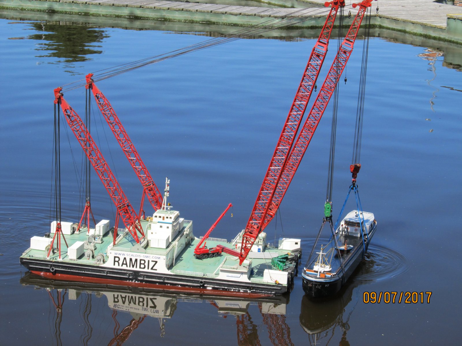

Leuk dat je kraan schepen mooi vind. Dit is de Rambiz schaal 1:87.

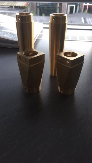

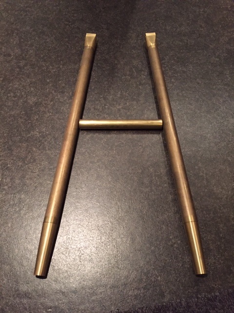

Als eerste een paar foto`s van de CNC gefreesde onderdelen uit messing wat de verbindingsstukken zijn voor de A Frame hoofdpoten.
Om de verhoudingen even weer te geven van het A- Frame, de messingbuis is 44 mm waaraan verbindingsstukken worden gemaakt om van rond naar vierkant te gaan waar het `kalf`aan vast komt met de schijvennesten.

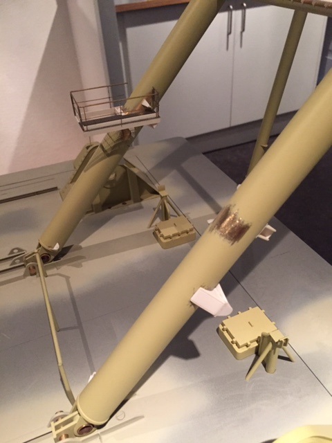

Om niet te ver achter te gaan lopen met veel details ook maar een paar bordessen en geleidingen gemaakt op het preventer portal.
