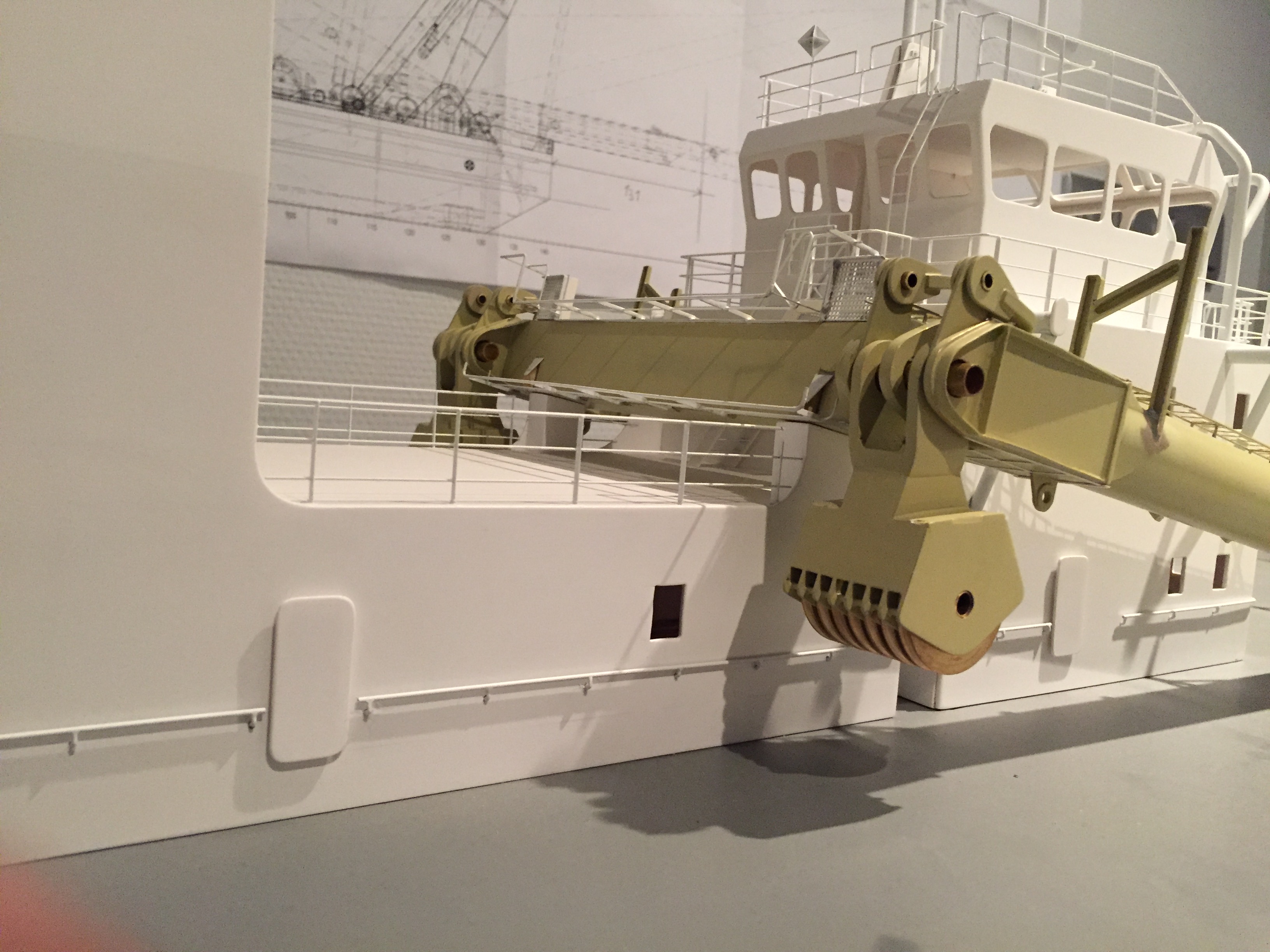

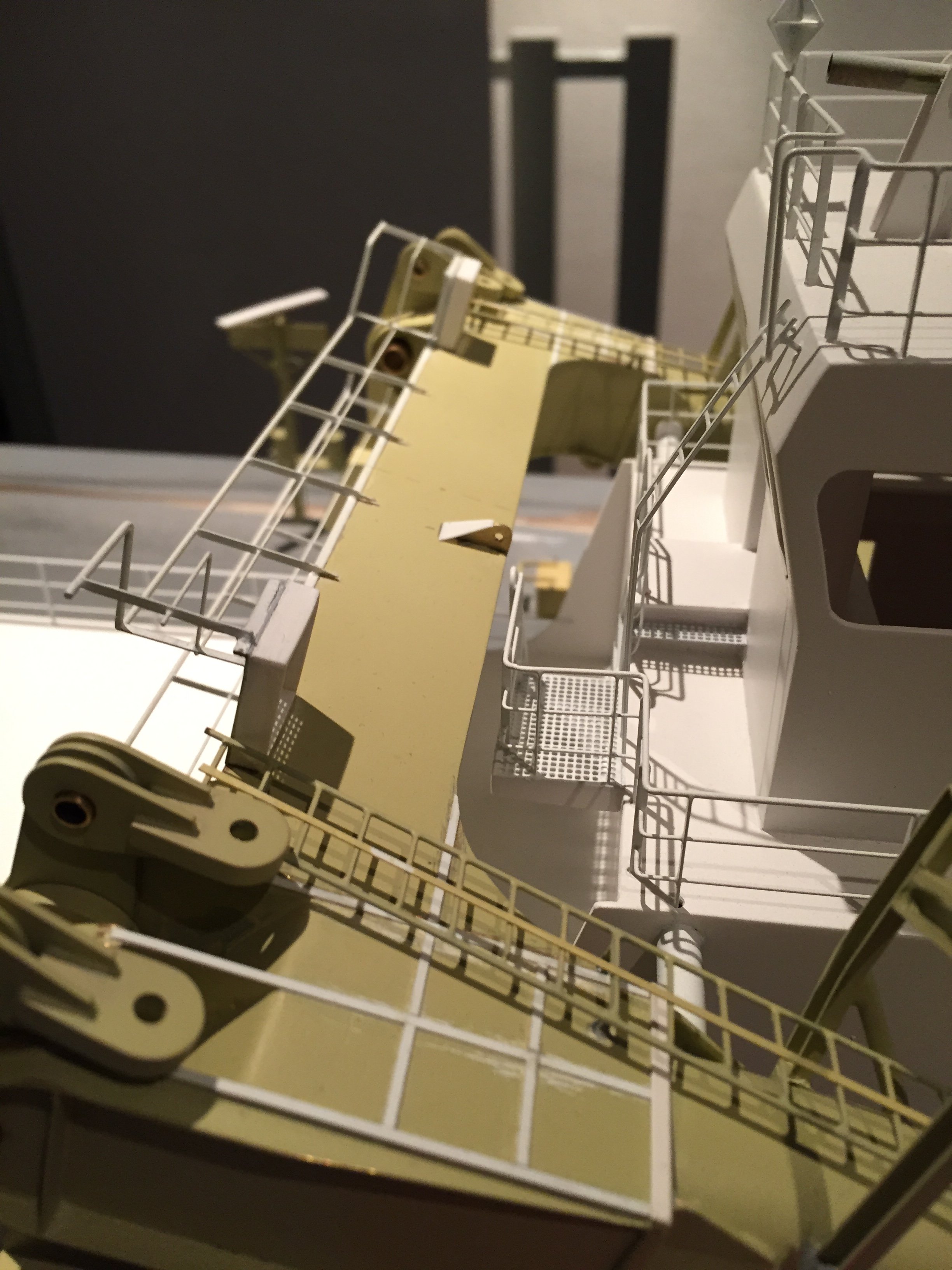

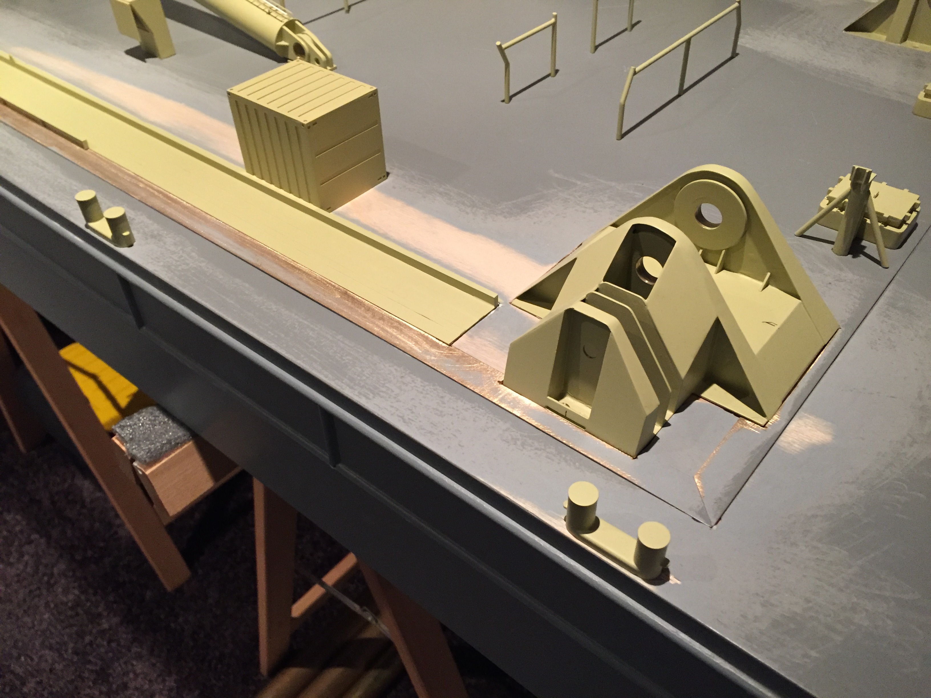

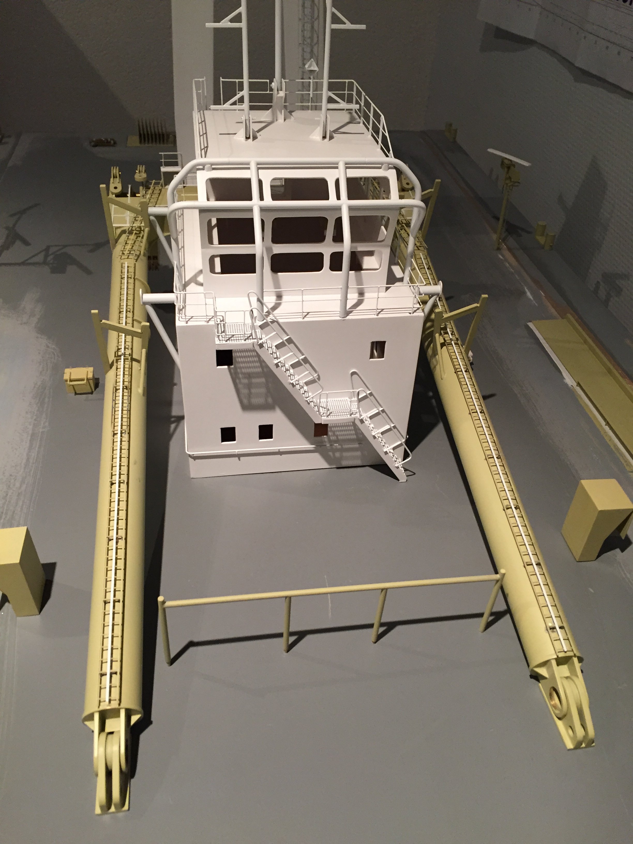

Zo na de warme zomerstop weer een kleine update van de bouw van de bok.
Ben bezig geweest om de jibverstelblok geleidingen opnieuw te maken omdat deze helaas niet in lijn lagen met de A Frame voeten.
Dus de oude van dek af slopen en gelijk nieuwe gemaakt van messing en dit is wel iets degelijker.
Hierna alles op dek weer eens opnieuw uitgelijnd ook de schijvennesten voor het top/strijk werk en de juiste sparingen gefreesd in het dek.
Verder heb ik nog wat bolders geplaatst en staan de 2 werkcontainers ook al aan dek.

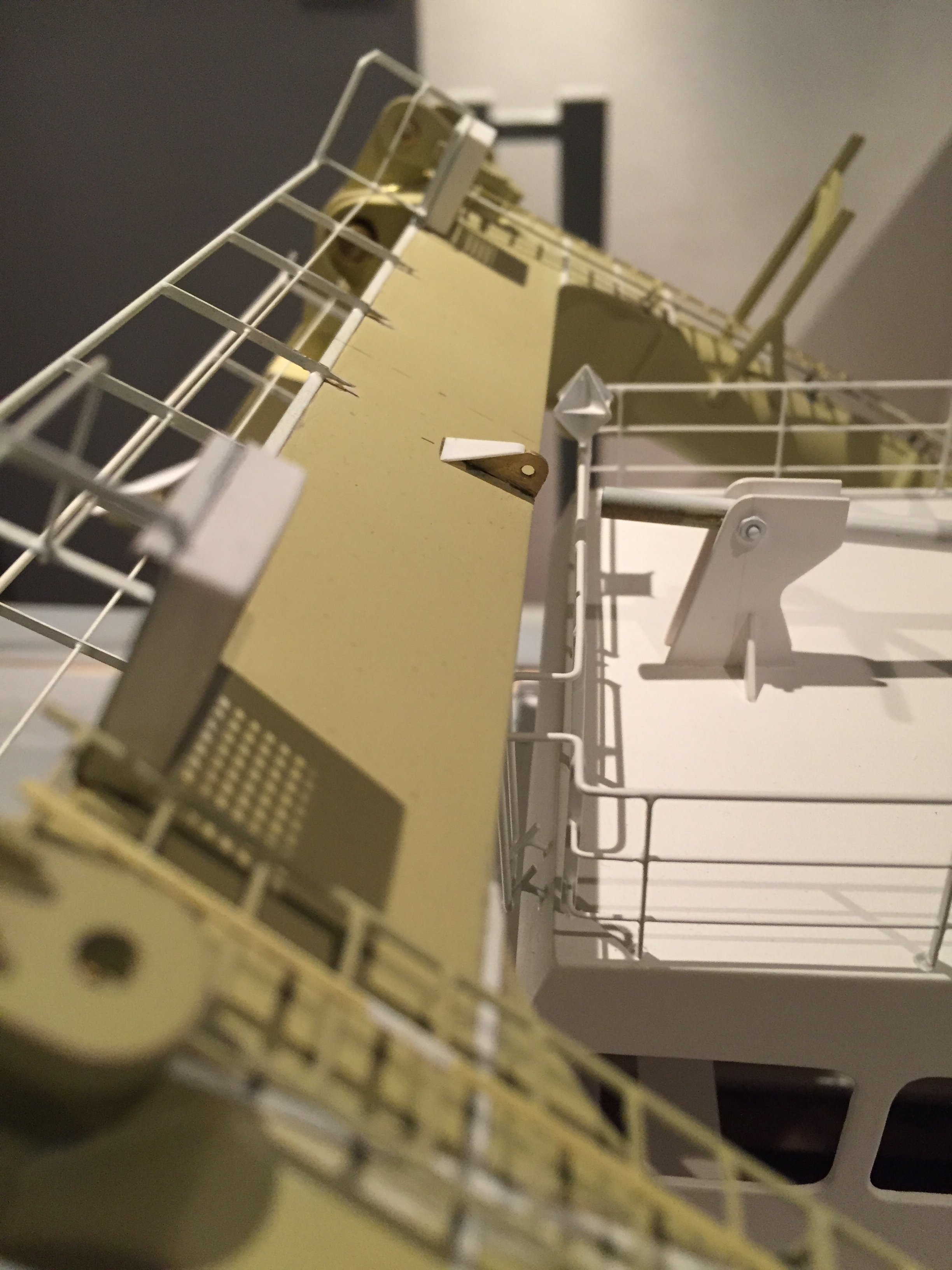

Inmiddels is het strijkportaal klaar met alle kleine details.
Hier moeten alleen nog wat schijven voor gedraaid worden.
De volgende stap wordt het maken van de dekgeleidingen voor het strijk-en preventerportaal.
Hier onder een paar foto`s van de vorderingen.
Super foto's en details weer! En ik leer hier ook weer een aantal Nederlandse onderdeel benamingen, is nooit weg.
En je gaat wel heel erg ver in het detailleren van de diverse onderdelen; hoe tijdrovend, Pffff.
:worship: Cor

Ja het preventer portaal is de boomstop voor het A frame maar je kunt deze ook gebruiken om er het A frame mee in de zeegang stand te leggen, dus achterover.
Hieronder een foto van `de echte Matador 3`.

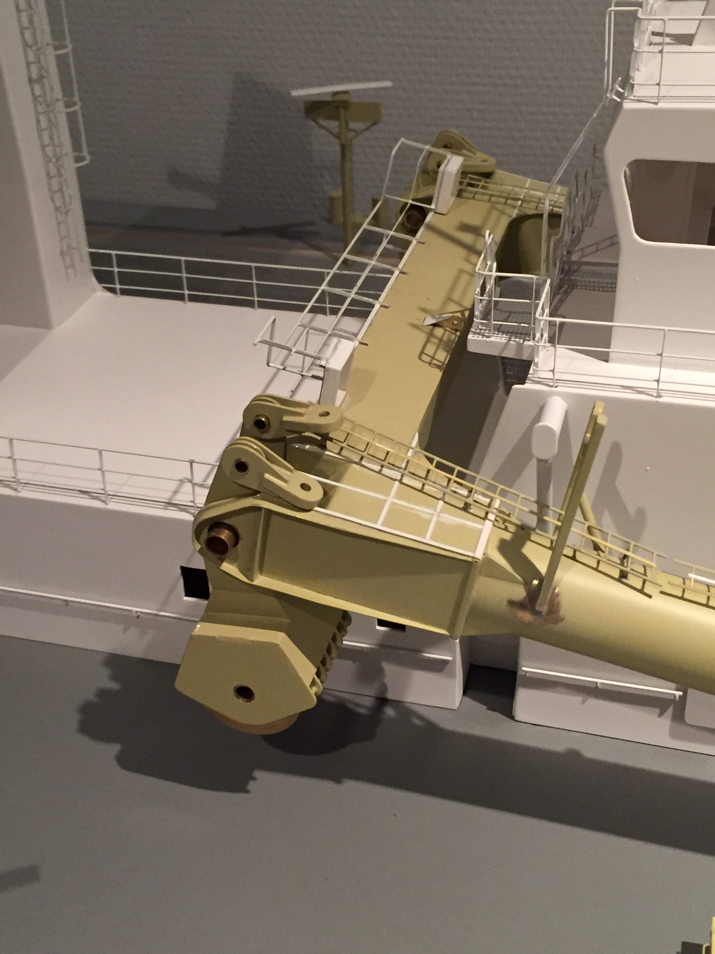

Goedeavond allen,
Nog bedankt voor de leuke reacties op de vorige posten!!

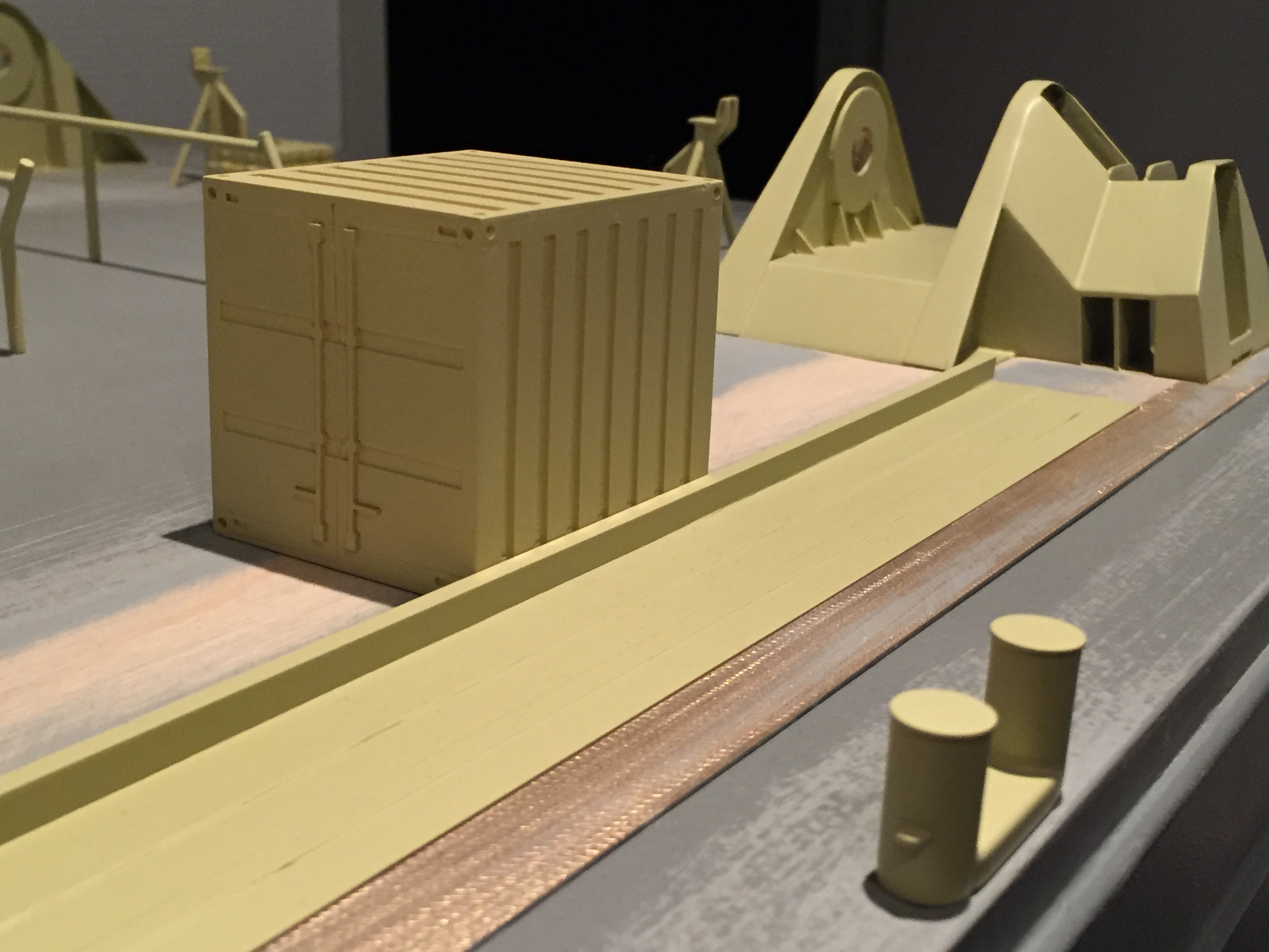

Om het nieuwe jaar maar eens goed te starten volgt hier een update van de sleebanen welke ik heb gebouwd in de afgelopen weken.
Het bouwen van de sleebanen is een heel belangrijk onderdeel van de bok omdat dit de basis vormt voor alle standen van de masten waarmee gewerkt kan worden.
Dit was daarom ook een secuur klusje en het tekenwerk heeft dan ook aardig wat inspanning gekost.
De sleebanen moeten alleen nog iets verdiept in het dek worden weggewerkt maar dit volgt later.

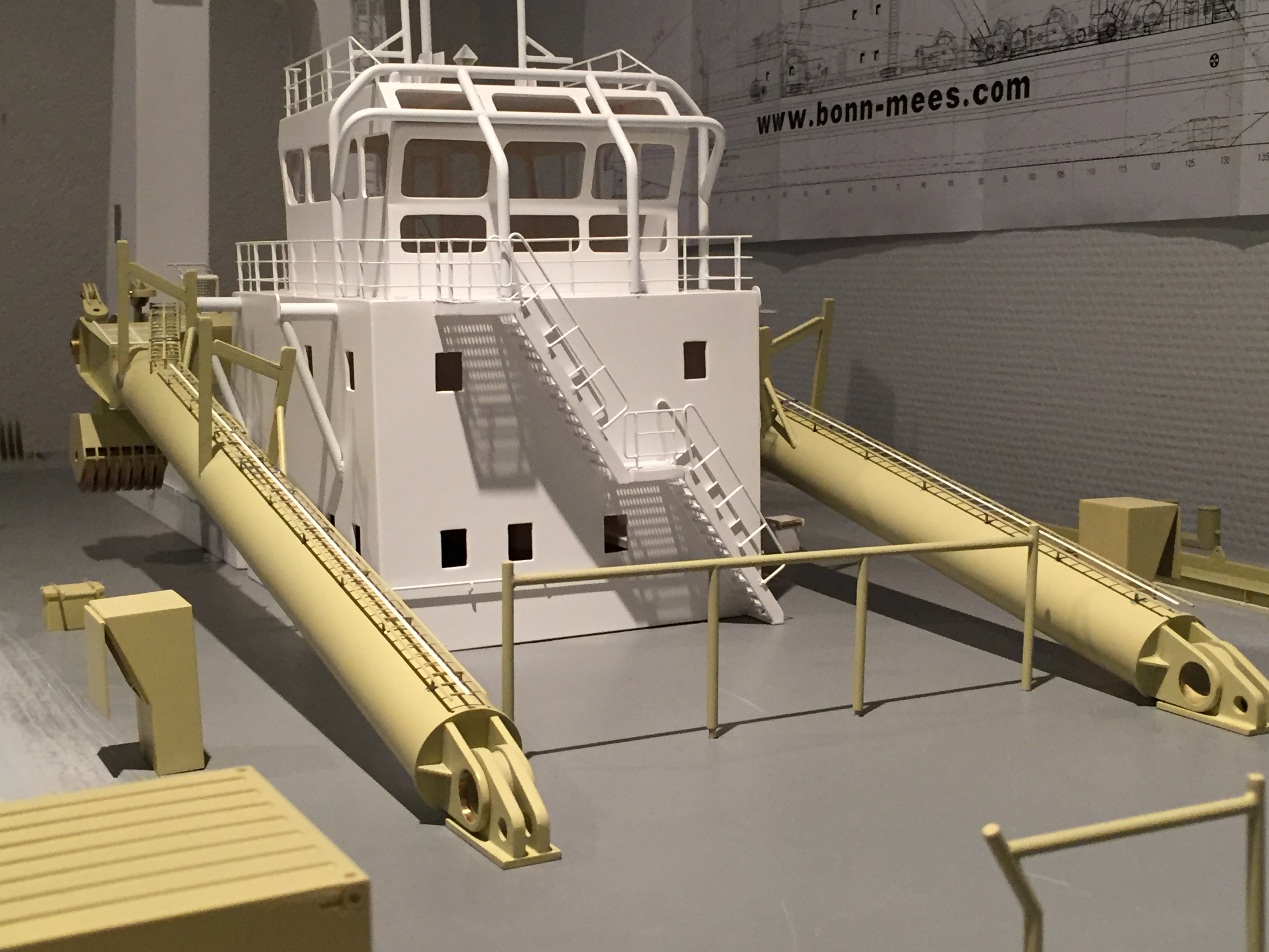

Het meest spannende deel wat ik vanavond geprobeerd heb was het bewegen van het strijkportaal over de accommodatie heen omdat alle onderdelen die ik in de afgelopen maanden gebouwd heb dan samen komen.
Gelukkig bleef er een paar millimeter over tussen het strijkportaal en de relingen wat te zien is op de onderstaande foto`s:yes:
Veel kijk plezier
Er blijft precies een klein beetje lucht over tussen de voet en het strijkportaal;)
Een overzicht hoe hij er nu bij ligt.

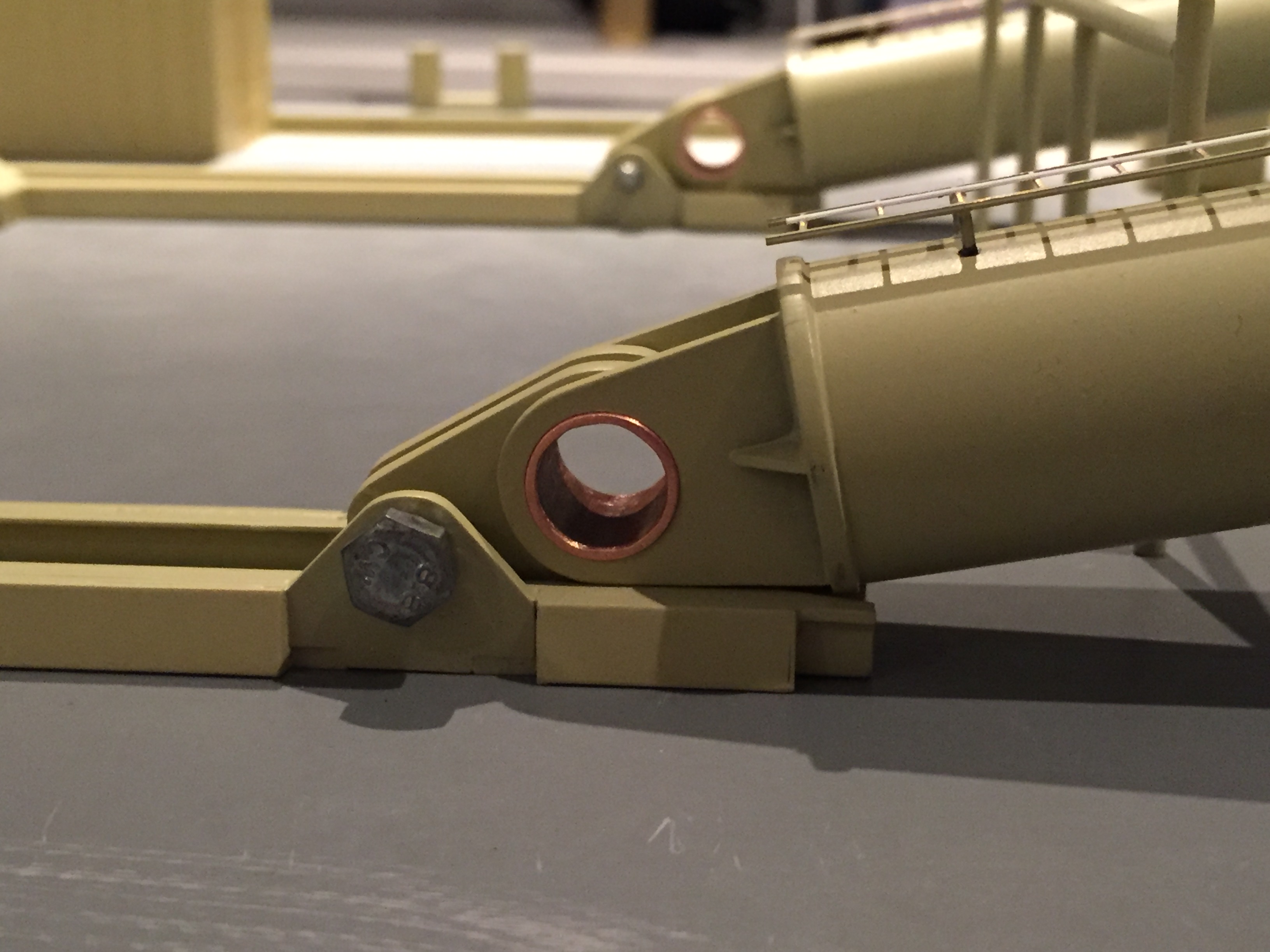

Ja dat was ik wel een klein beetje inderdaad en om dan te bedenken dat ik de accommodatie als eerste heb gebouwd 3 jaar geleden is en blijft spannend!
Maar dat 8.8 boutje in de strijkportaal-voet is toch wel tijdelijk hè? dat past gewoon niet in deze super opstelling.
Grandioos!
Cor

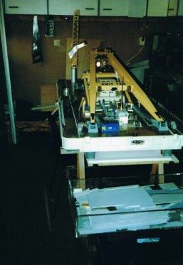

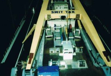

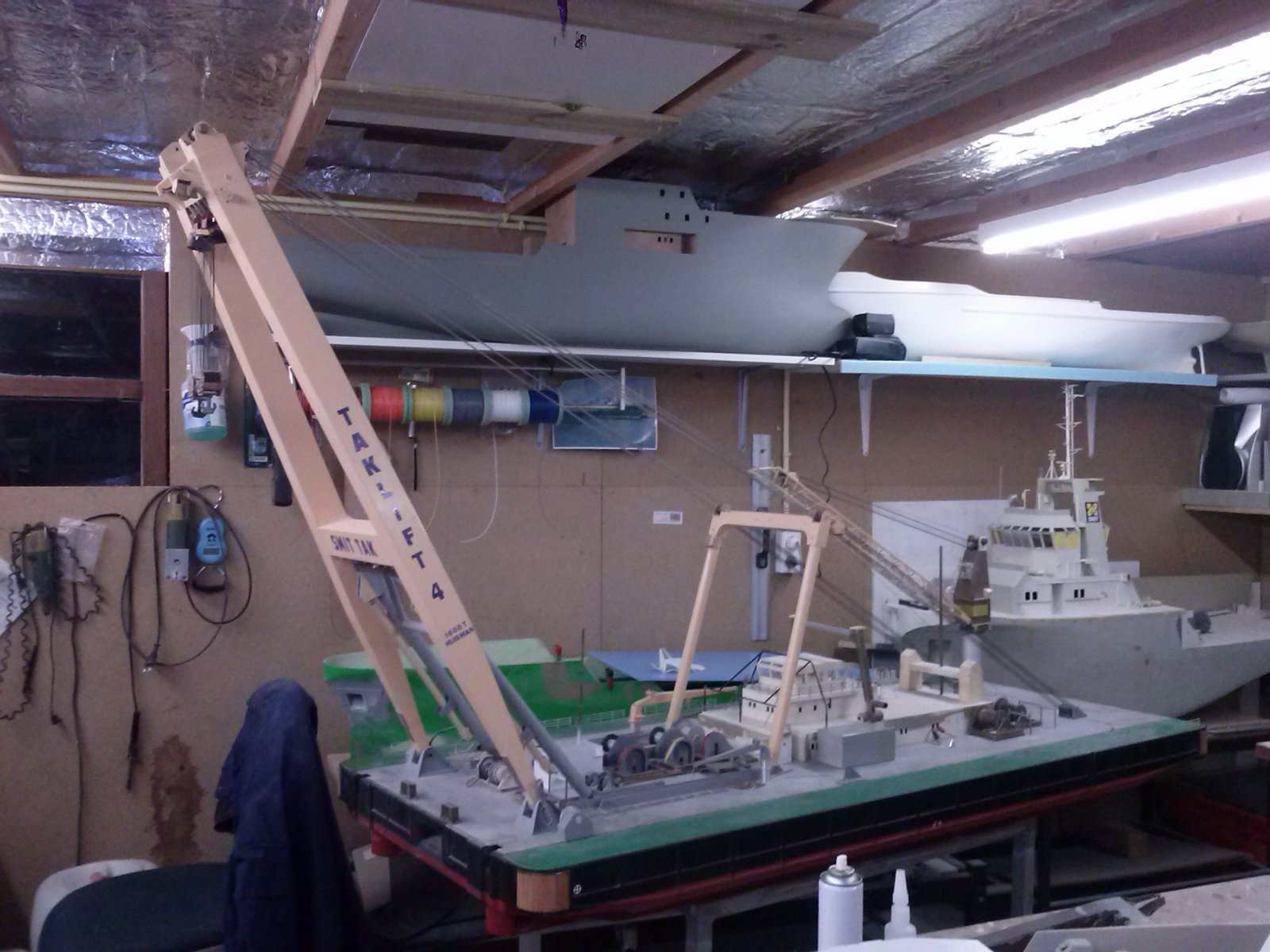

Hallo Rovman
dit is mijn taklift 4 1:50
