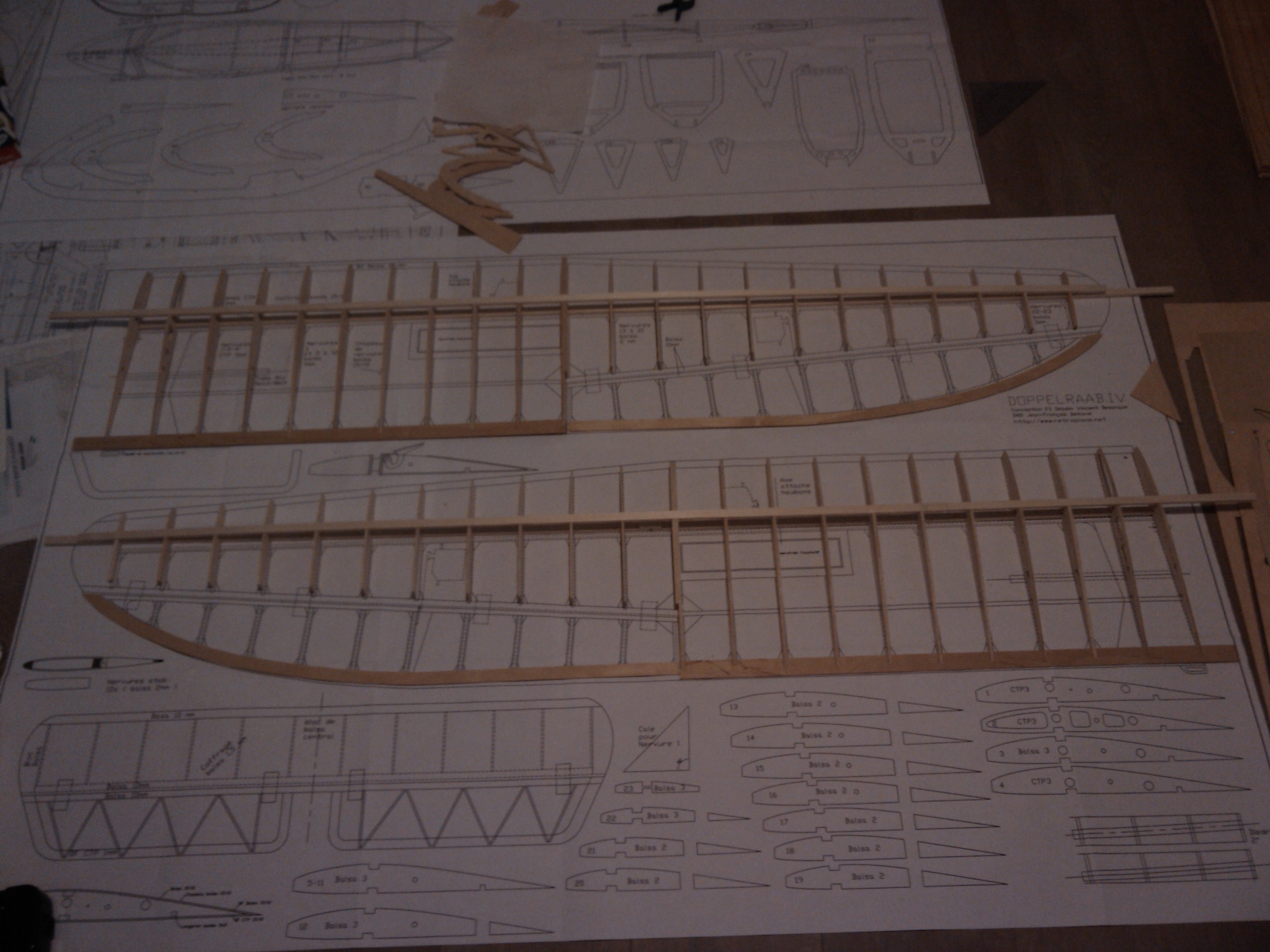

Doppelraab
goedenavond Luitjes,
hedenavond via Jitze de freesdelen van de Doppelraab ontvangen. Ziet er netjes uit en belooft weer veel plakplezier voor van de winter.
In ieder geval Jitze, chapeau en bedankt voor het ´regelen etc.´ Grote klasse.
Peter
Mooi om te horen Peter!
Olivier heeft de kit inmiddels ook.
Daarnaast kan ik met vreude melden dat er een vierde bouwer bijgekomen is, namelijk Jan (janus op het forum). Hij heeft de extra kit van RBC overgenomen.
Voor nu: veel bouwplezier allemaal en vooral de vorderingen posten!
Ik heb mijn kit inderdaad ook al mogen ontvangen, echter door enkele omstandigheden nog niet kunnen beginnen met bouwen.
Ik vrees dat het nog wel enkele weken zal duren vooraleer ik zal kunnen beginnen. Maar ik ga het zeker en vast hier bijhouden. (of maak ik best een appart topic?)
Nee hoor, zet maar lekker hier!
Peter is ook nog niet begonnen en bij mij staat het op pauze, dus we zien de vorderingen hier vanzelf wel verschijnen.
Ik heb inderdaad de overgebleven kit gekocht. Ik heb het geluk gehad om in de "Doppelraab", als passagier mee te mogen vliegen. De interesse was ook gewekt door deze topic te lezen.
De kit is geleverd zonder de abachi (samba) lijsten. Klopt dit of moet ik nog bij Rob aan de bel trekken?
Dit zal een winter project worden.
Janus
klopt, de abachi lijsten zitten er niet bij. Naar eigen inzicht kun je dit vervangen voor een andere houtsoort of achter abachi aangaan.
Succes met de bouw in ieder geval!
Gewone vuren latjes zullen ook wel gaan zeker? Of zoek ik beter iets anders?
Mijn vriendin vind hem in ieder geval al leuk en wil graag helpen!:)
