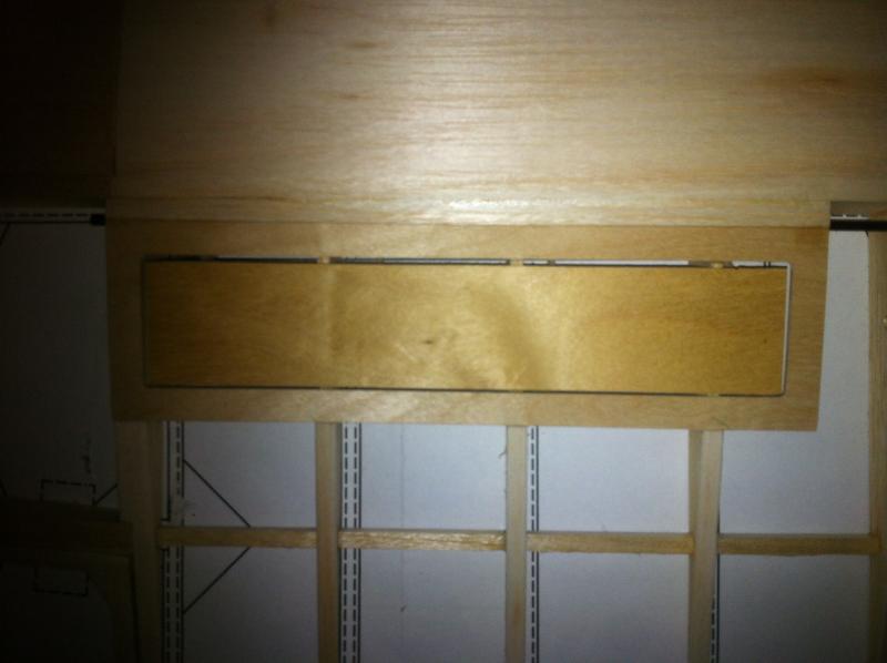

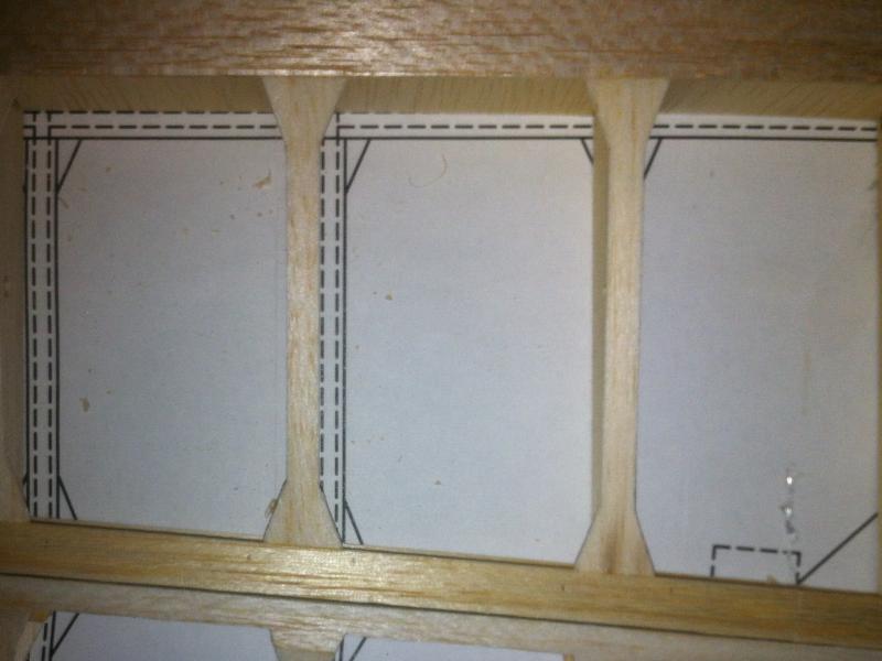

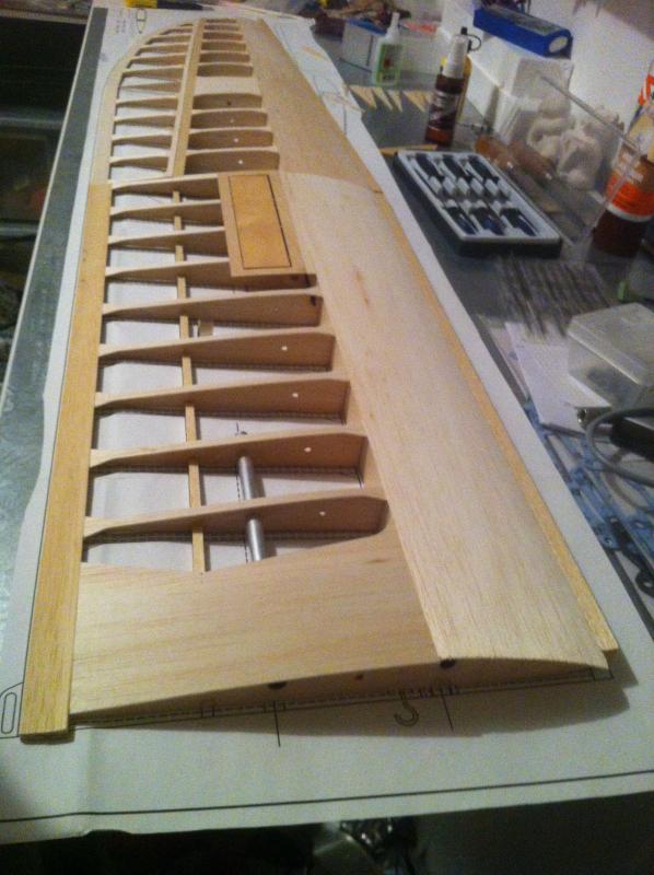

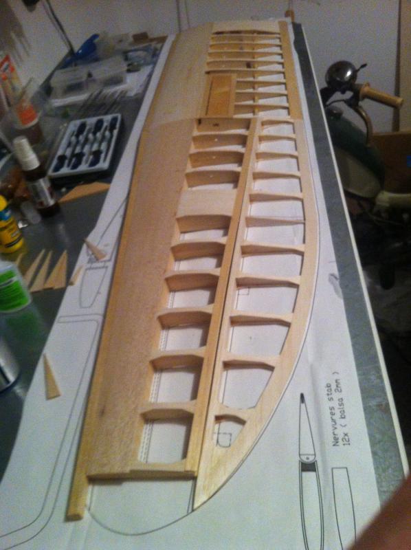

Foto-update Hier wat foto's van de vorderingen van afgelopen week: Er gaat veel tijd zitten in het maken van de capstrips vanwege de driehoekjes aan beide uiteinden: (nee, die rechtse zit niet scheef erop, dat is vertekening door het hoogteverschil in de rib) Een minimale afwijking: het 'venster' rondom de remklep moest iets assymetrisch geplaatst worden omdat de remklep anders niet omhoog kan: (die zie je ook goed op de tweede foto van boven) Nu nog de wingtip eraan en de onderkant zover mogelijk afmaken. Dan door naar de rechtervleugel.
Doppelraab ziet er goed uit Jitze. Maak je de capstrips uit één stuk(je) of plak je die driehoekjes er later aan? groet Peter
Peter, ik maak ze uit 1 stuk in de overtuiging dat de driehoek vooral optisch bedoeld is. Na het folien zie je er niets meer van dat het geen los driehoekje is. t is zo ook al een flinke klus...
Doppelraab Jitze, waarom niet aan beide kanten een driehoek (trapezium) maken en daar een rechte cabstrips tussenlijmen? Gaat denk ik wel (veel) sneller en zoals je al zegt, je ziet het niet meer

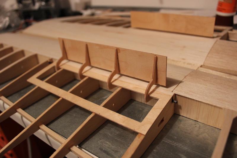

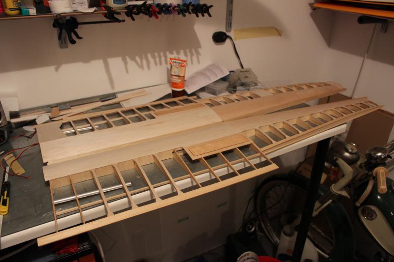

Update De Doppelraab ligt weer wat meer bovenop de stapel, dus de tweede vleugel is nu ook bijna klaar. De twee helften: Detail van de remklep:

Doppelraab Jitze, ziet er heel erg gelikt uit. zit dit in de bouwdoos/-tekening of is dit eigen inbreng? wanneer het het laatste is, dan gaarne wat tekeningen o.i.d.
Doppelraab Jan, bedoel je hiermee te zeggen dat je hem ook had willen hebben? Ik heb er een nog geheel als bouwdoos inclusief officiele tekening(en); vraag mij af of ik er aan toe ga komen vanwege http://www.modelbouwforum.nl/forums...st-albums-stirling-picture174316-small-23.jpg ben namelijk bezig met een Stirling engine te maken, waaronder geheel zelf draaien van allerlei brokken staal en andere harde meuk .... iets wat ik mij ook nog eigen moet maken, dat draaien dan bedoel ik
