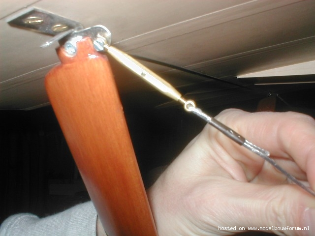

Hoi allen,
Zit met een hersenbrekertje:
Ik ga de Reeves forkends vervangen door M2 turnbuckles
Helaas, de flat-wires zijn echt veel mooier en veel meer schaalgetrouw maar ik kies voor betrouwbaarheid en minder 'rammelen'
(lees: knakpulsen)
Nu weet ik alleen niet wat ik het beste kan doen
Holnietje in 2mm gat drukken waardoor de kabel heen kan
(deze wat 'velsen' / 'optrompen' voor een minder snijdende bevestiging in de kabel)
Of deze variant:
M2 boutje (met geborgd moertje uiteraard ;)) door het oog van de turnbuckle vastzetten een de lip
Het geheel ligt op deze manier 'niet in lijn' maar een stukje uit het midden
Is wel een 'cleanere' versie en kost de helft aan knijphulzen
(Teus, nogmaals dank voor de hulzen! :thumbsup:)
Hopenlijk is het een beetje te zien op de foto's
De bedoeling is om een simpele en sterke oplossing te vinden die weinig onderhoud eist
Iemand nog andere ideeen?
Groeten, Ralf
