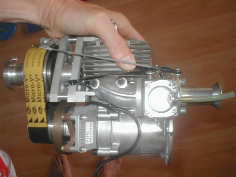

Ik ga de unit op een testbok plaatsen en ga een nieuwe bougie proberen
Tevens ga ik de afstelling proberen beter te krijgen
De veer zie ik niet meer in het leveringsprogramma van TC
Na een mailtje aan Gerhard Reinsch van TC kreeg ik hetvolgende bericht:
wenn der Bosch Zündkerzenstecker an der Zündung ist, können Sie eine Verbesserung erreichen mit einer Zündkerze ohne Widerstand. Z.B. die Champion CJ-7Y oder dem Vergleichstyp von NGK oder Bosch. Achtung: Der Elektrodenabstand an der Zündkerze muß auf 0,55 bis 0,6 mm reduziert werden, neue Kerzen werden vom Werk auf 0,7 mm eingestellt.

Zojuist 2 nieuwe bougies gekocht de Champion CJ-7Y, deze zijn toch anders dan de RCJ-7Y die ik erin had
Kijken of het gaat werken :p
Groeten, Ralf
Gerhard Reinsch probeerd duidelijk te maken dat het hier om een Resistor bougie gaat daar staat ook de R voor bij RCJ7Y oftewel om een ontstoorde bougie minder geschikt waar wij hem voor gebruiken de CJ7Y is een betere keus minder weerstand
Dat is ook wat ik eruit begrijp Hans, dank
Dan zou ik zeggen: T.C. als je deze kennis in huis hebt :lever de CJ-7Y bougie dan gelijk bij de ZG62 als je deze verkoopt :D

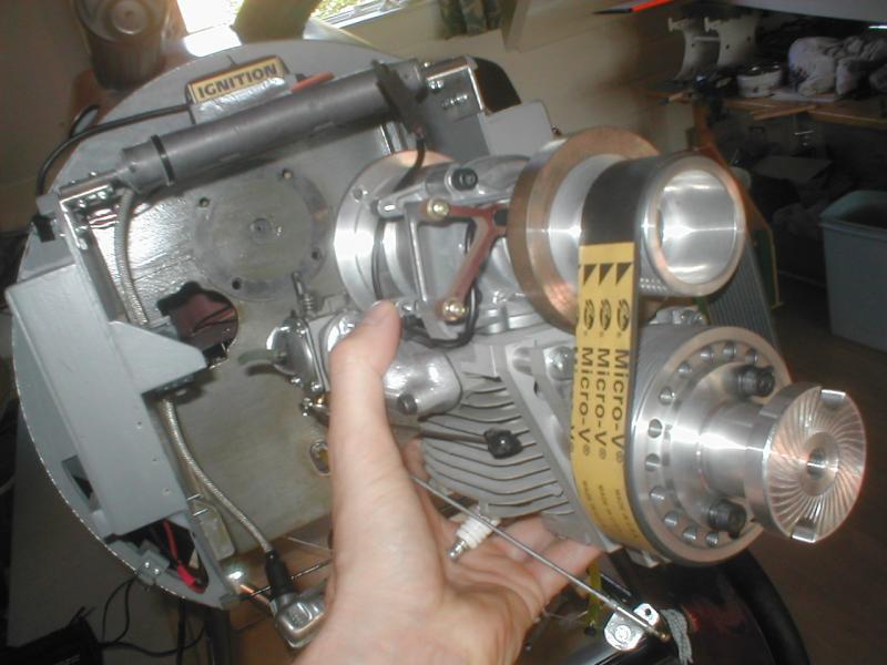

Starting the Z62.
The magnito timing is very advanced and the engine tends to backfire when trying to start.The tormaster belt allows the engine to slip backwards.
For this reason, the belt must be set very tight, and it is helpful to use non slip belt dressing to icrease friction on the belt.
We used to sell an Easy Start system which retarded the ignition for starting.
It has been said that getting the engine very wet is a help.
With the electronic ignition, it should have auto retard of the spark, and so start easily.
You could try setting the timing retarded for starting. Experiment with settings to get easy starting and good power.
You could arrange for the timing sensor to be moveable for starting only.
Mick

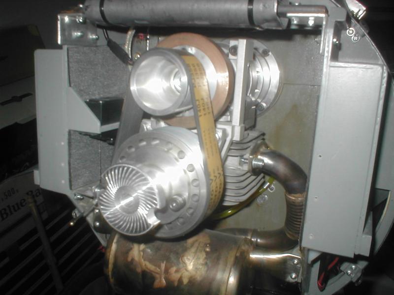

Even een kleine update:
Nieuwe bougie heb ik getest, merk nog niet veel verschil met het starten :(

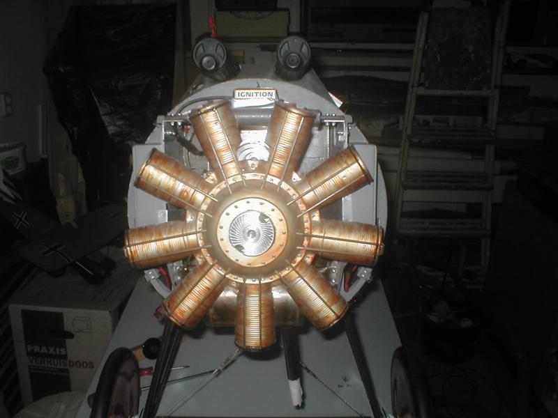

Laatst een geluidsmeting gedaan van de Camel: gemiddeld 87 db kwam eruit (alleen de romp zonder de vleugels)
73 is toegestaan dus er zal wat moeten gebeuren om de boel stiller te krijgen :yes:
Ik heb bij de autozaak een geluids isolerende mat gekocht
deze is voorzien van een plaklaag en zal ik in het motorcompartiment plakken.
Het is een soort bitumenspul (tip kwam van een clubgenoot :thumbsup:)

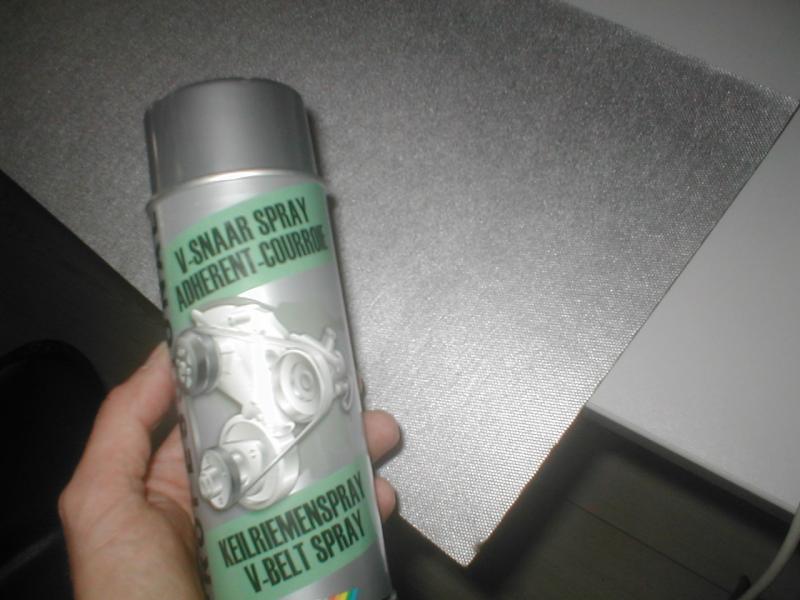

Tevens V-belt spray gekocht
Hoop hiermee het slippen van de snaar tijdens het starten tegen te gaan
30 april in Enkhuizen hoop ik succes te hebben met deze wijzigingen

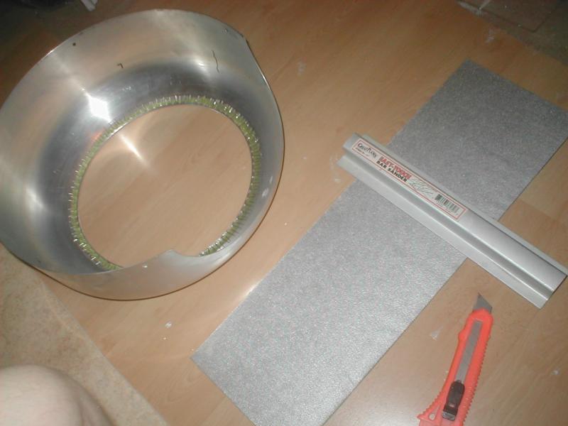

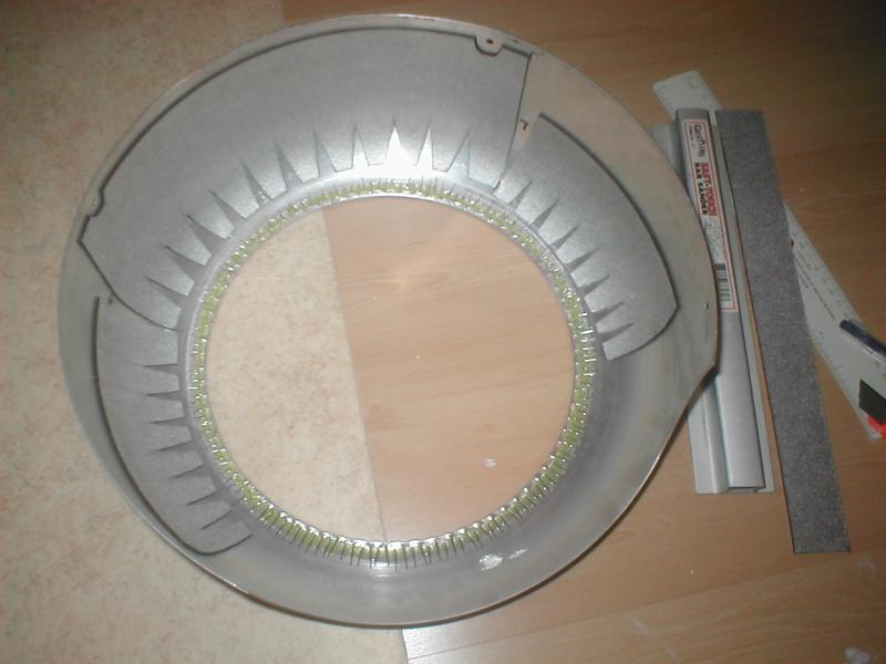

Vannavond de 'anti larm' matten geplakt, foto's spreken voor zich
Toch gauw een halve kilo aan mat (zit gelukkig aan de juiste kant van het zwaartepunt.
Spul is ca. 2mm dik en laat zich eenvoudig snijden en knippen
Mocht ook wel iets bij want de NiCd accu's die ik vervangen heb zijn totaal zo'n 300 gram lichter
full
full
full
full
full
full
Tot zover maar weer even
Ben benieuwd of dit werkelijk resultaat heeft :rolleyes:
Groeten, Ralf
