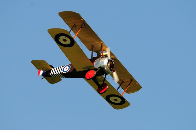

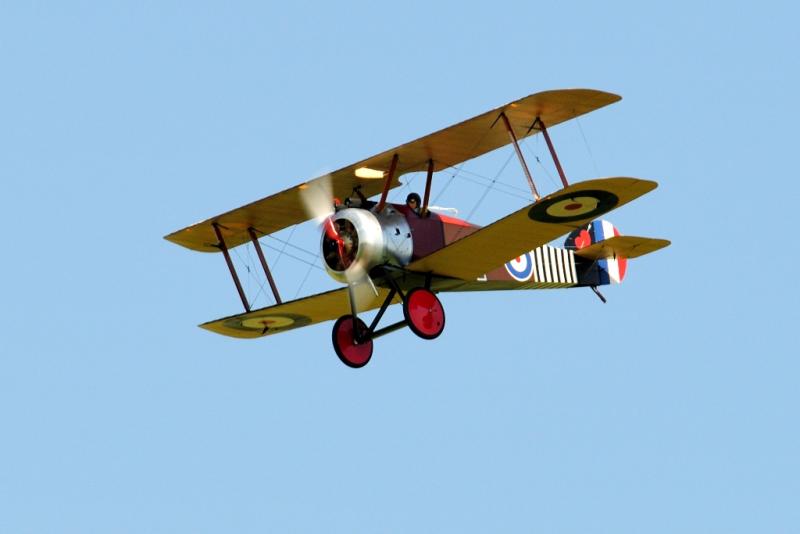

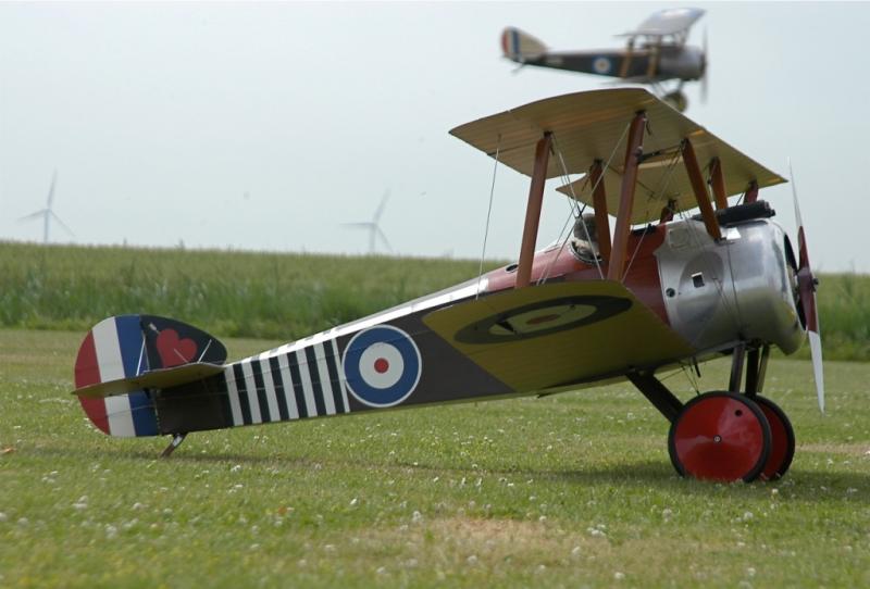

Kon het niet nalaten deze prachtplaten hier te plaatsen :D
full
full
Hans Hendriks (Mad Monster) maakte deze 2 op Oss
full
En Jan Reus (Mac) maakte deze op de Dawn Patrol te Gouda
Super heren! :worship:
Groeten, Ralf
Zeker mooie foto's Ralf :D
