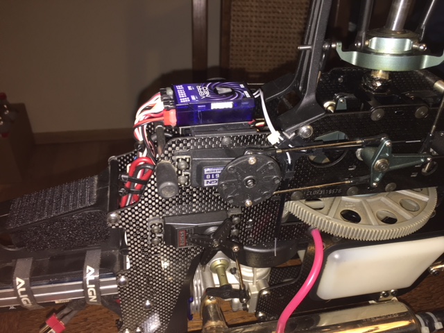

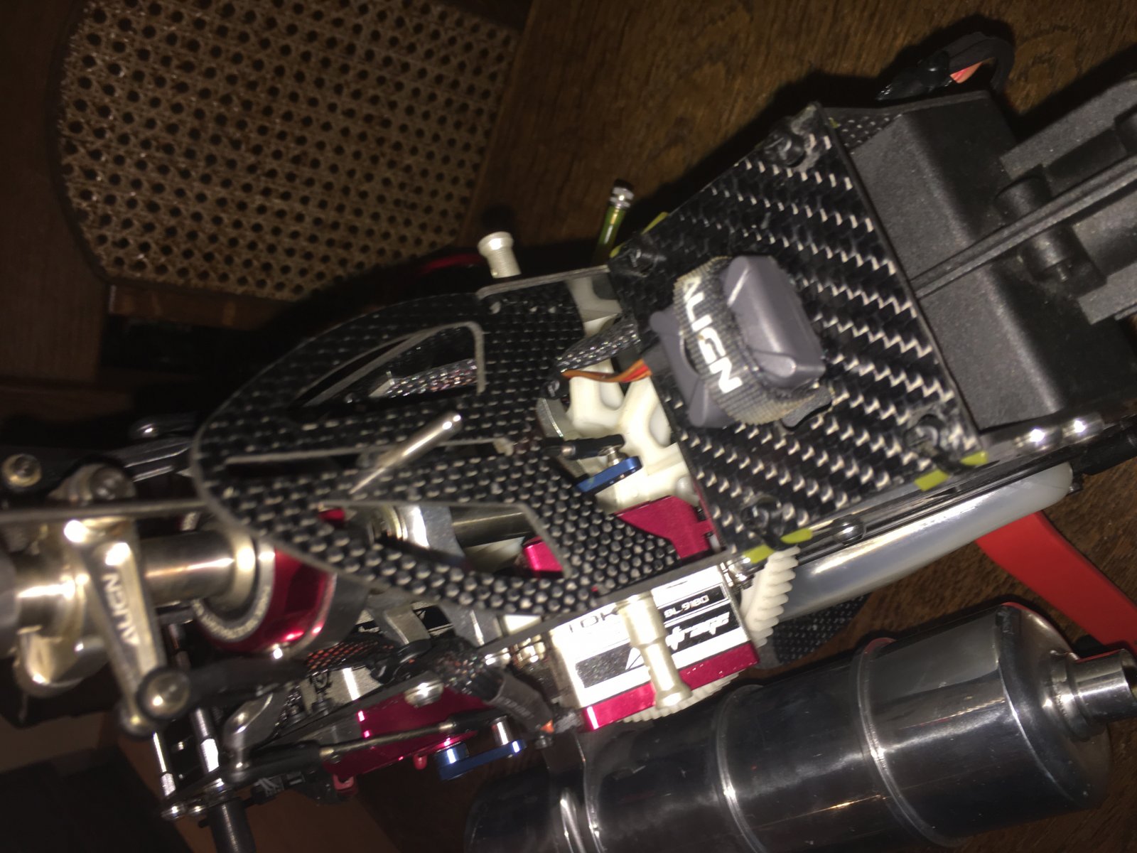

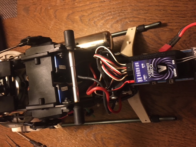

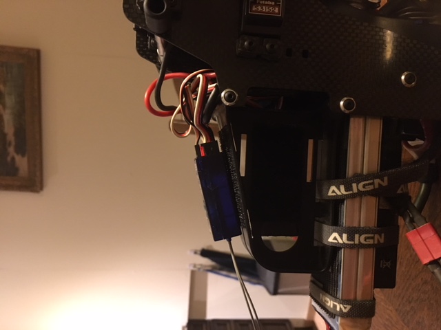

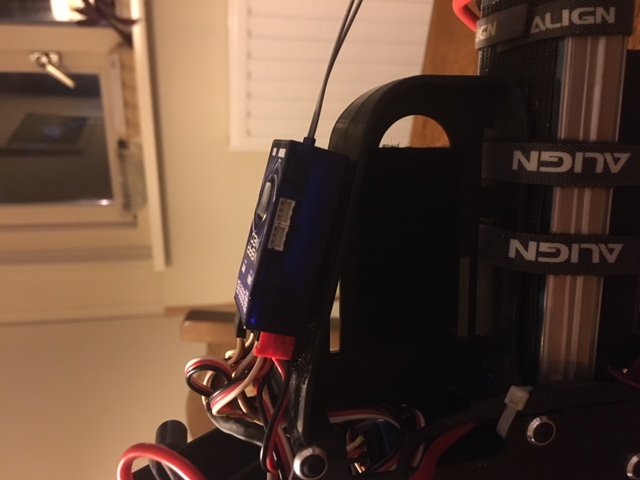

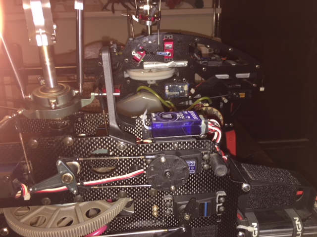

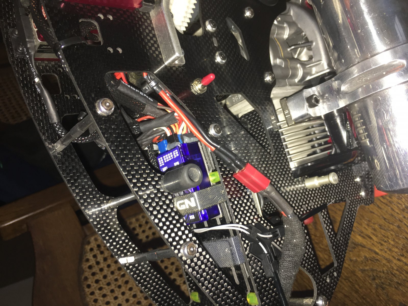

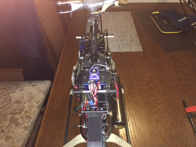

Ik maak dus nu gebruik van de Neo met een aparte Silverline sensor omdat de Neo voor onder de kap zit net boven de 30cc motor en daar behoorlijk wat trillingen zitten en daarom als externe sensor de Silverline gebruik die boven op de staart zit en daar ook mee gevlogen heb zonder trillings probleem...
Verder veel mogelijkheden met de VBC en de Neo (meer als de Vbar)

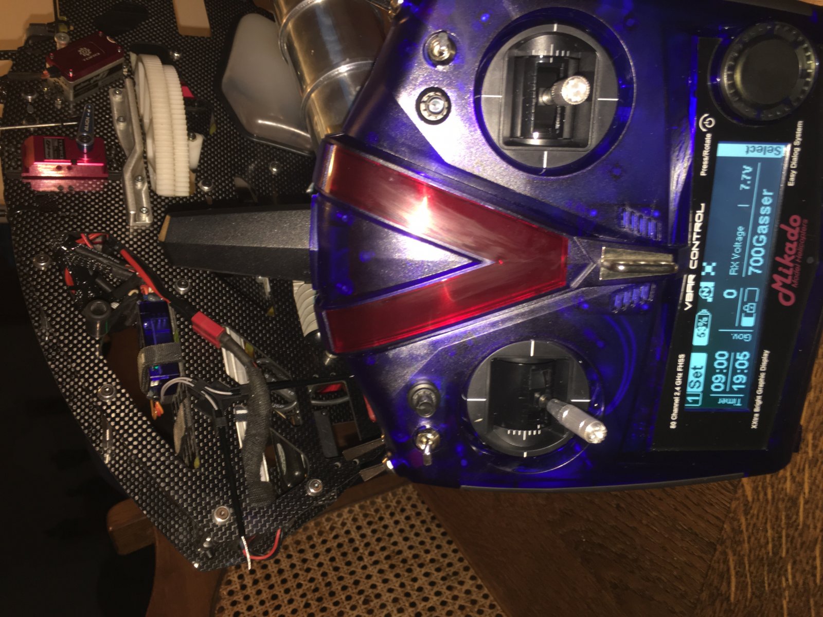

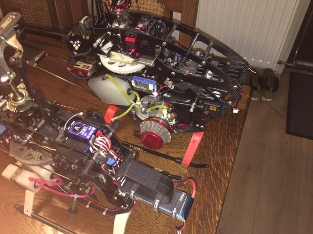

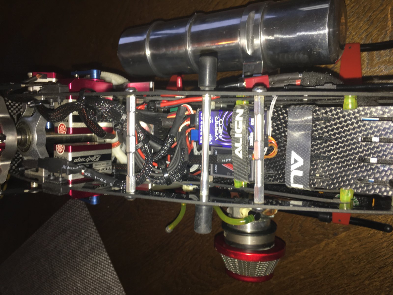

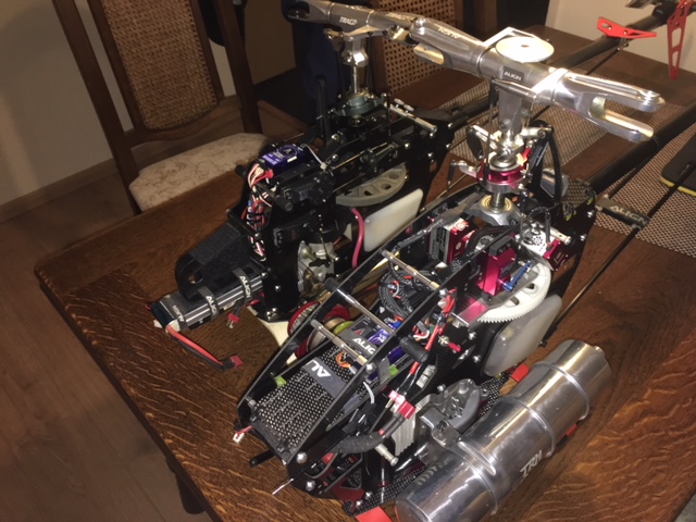

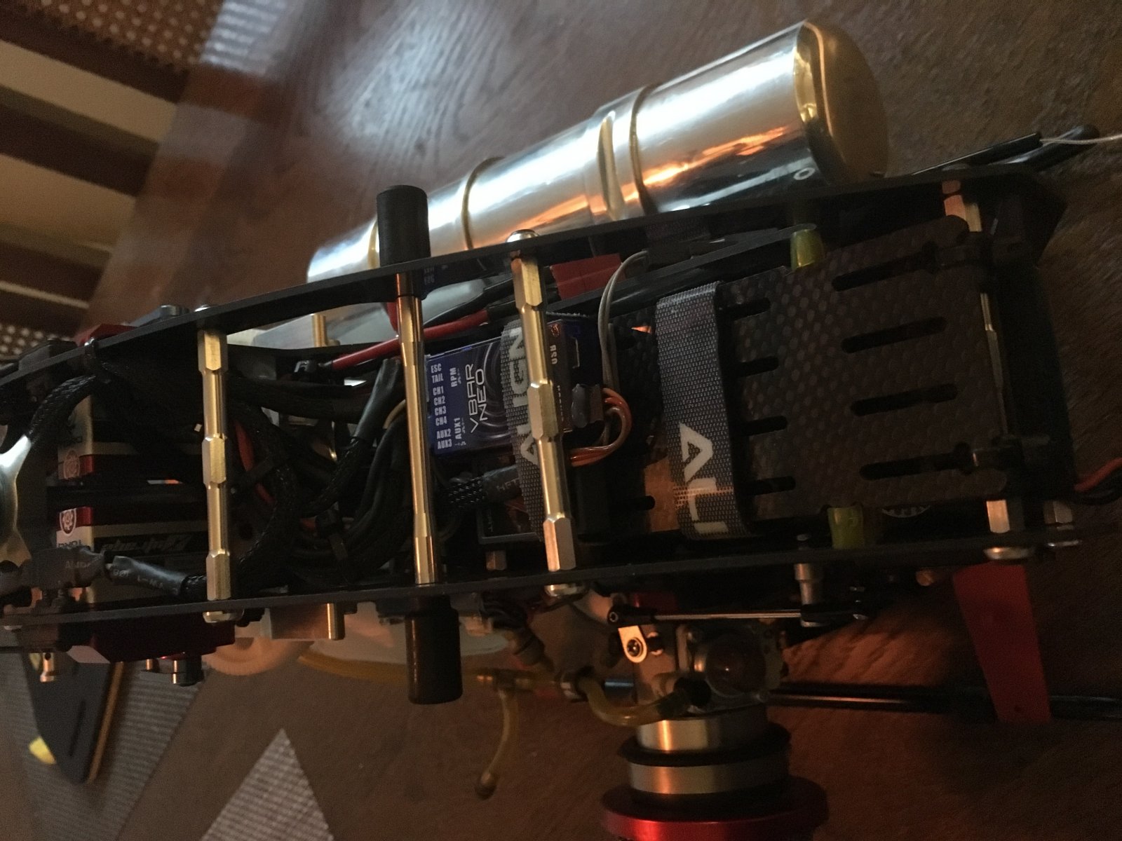

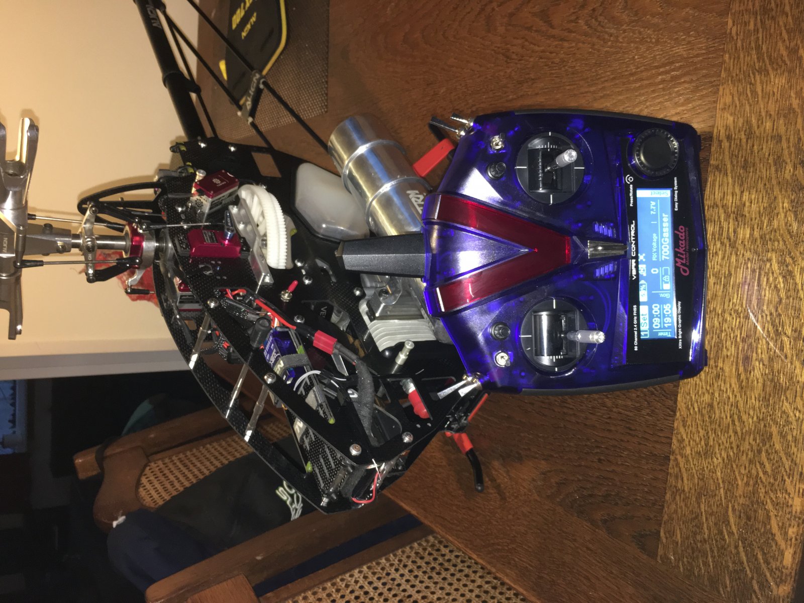

Hierbij nog een paar foto’s hoe de Neo met RX Satelite en Silverline Sensor zijn geplaatst
Nu ff wachten op wat beter weer om te kijken ofdat t functioneert zoals afgesteld is op de tafel
Zal eerst zonder aparte sensor proberen en kijken wat de neo doet met eventuele trillingen want de neo zit wel beschermd maar net boven de benzine motor en de losse sensor op de staart
Mooiste van dit is dat je eenvoudig kan kiezen of neo sensor of externe sensor
