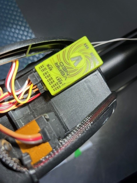

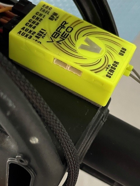

Maar dan komen er weer vragen, hoe moet ik de Vbar NEO Vlink dan bekabelen?
Vstabi site..... niet duidelijk.
YouTube.... gewoon niets gevonden.
Dus hier mijn vragen.
Dit is wat ik heb.
Hobbywing V4 (dus zonder mikado software), deze ESC heeft 3 uitgaande stekkers, de normale (throttle input zwart, rood & wit) en extra BEC uitgang (alleen zwart en rood) en een oranje (dit moet RPM signaal zijn).
Ik heb dat nu zo op de NEO Vlink (dus de orange RPM stekker in het bovenste horizontale slot waar RPM bij staat)
Is dit correct, en kan ik zo de Vbar governor gebruiken (ik moet dan wel de ESC op external governor zetten natuurlijk)?
Als dit correct is, waar is deze kabel dan voor?
Is die kabel alleen voor telemetrie, of heb ik die ook nodig als ik de Vbar governor wil gebruiken?
En als ik deze kabel nodig heb, hoe sluit ik die dan aan, dit is gewoon een soort Y-kabel, moet die op de throttle kabel van de ESC (zwart, rood en wit) en dan zowel in de Vlink RPM poort en an 1 van de 2 poortjes aan de zijkant?
Dit is correct. Je kan ook de stekker met de oranje signal kabel bij de andere bec stekker stoppen zodat je gelijk je rpm signaal combineert met de 2e bec. De rpm poort zit op de zelfde bec rail als alle andere servo poorten. Inderdaad ook in de software de vbar governor aan zetten en niet vergeten het juiste pole pair aantal in te vullen en de juiste gear ratio.
rpm-cable-jpg.610367
Deze kabel is voor de telemetry en heb je dus voor de governor niet nodig. Het witte stekkertje gaat in de tele1 of tele2. Weet even niet zeker welke poort je moet hebben. De servo plug die gaat aan de zijkant van je hobbywing in the Programming poort. De extra Y-kabel zit er op omdat op deze poort ook gebruikt wordt voor de eventuele fan. Als je de fan niet gebruikt dan zou ik de Y-kabel er afhalen. Let op dat je geen kabel gebruikt met een plus draad erin. De witte poorten aan de zijkant van de Neo mogen niet op de bec spanning. Daarnaast als je dit wilt gebruiken dan moet je de hobbywing updaten naar de laatste versie met vbar software zodat je ook telemetry hebt. Persoonlijk zou ik dit voor nu laten zitten en eerst proberen of de governor wel werkt.
