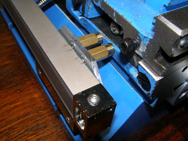

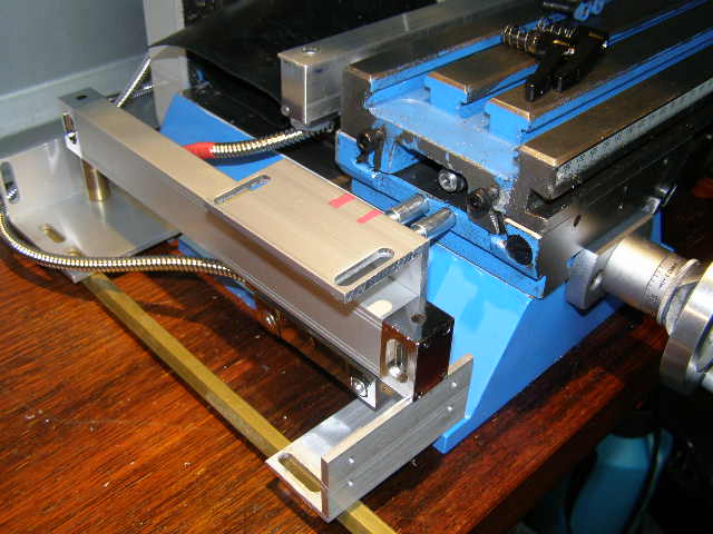

Goedemorgen Dunsz,
Zoals gewoonlijk netjes en mooi werk. ook ik heb een BF16, maar heb de lineaal aan de voorzijde van de tafel gemonteerd. Het freesbereik wordt veel kleiner als de lineaal tussen zuil en tafel zit,
Ga zo weer aan het werk, a.s. zondag zal ik wat plaatjes maken en plaatsen.
Groet,
Paul

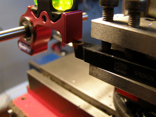

Even de snijkant van de beitel opzoeken. Zo kun je in de voorbereiding alle beitels in de schuitjes plaatsen en stellen. Kind kan de was doen.............
Bekijk bijlage 260243
