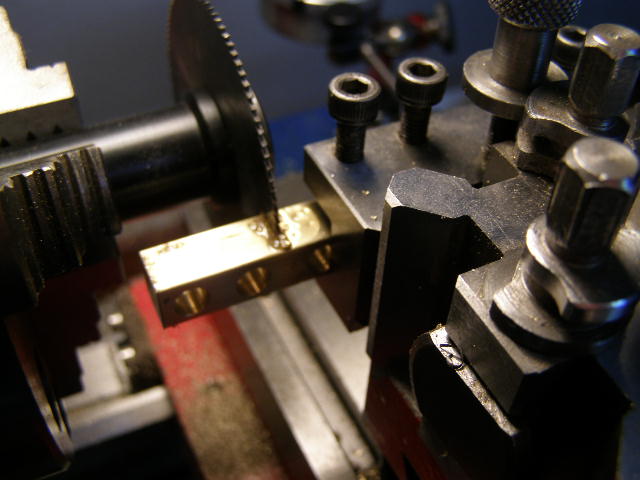

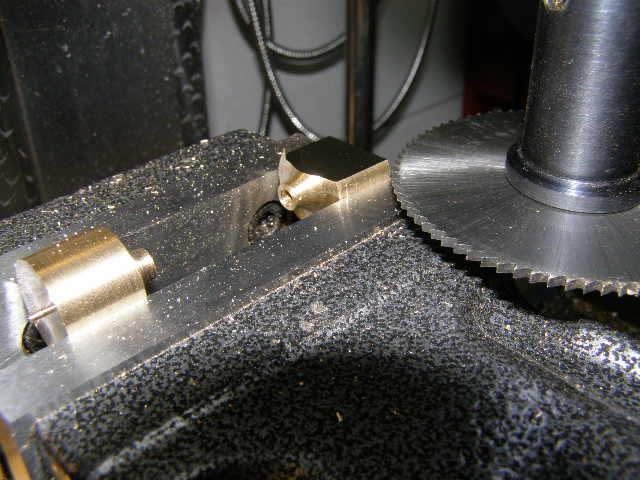

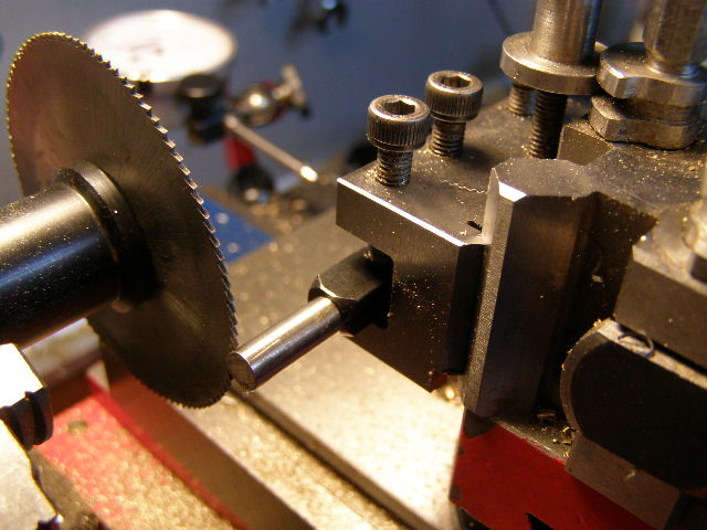

Wel even denken aan het haaks zetten en dan lekker makkelijk zagen.................;)

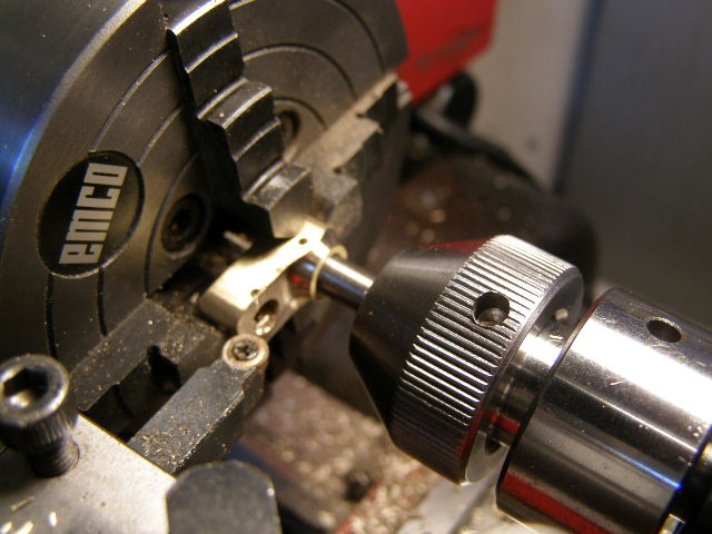

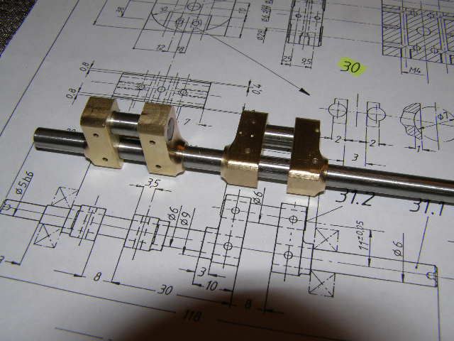

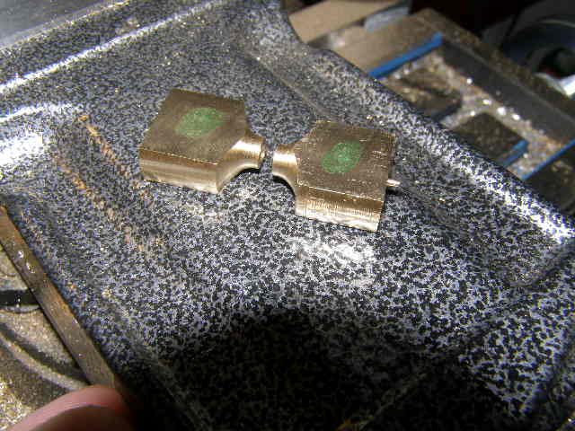

Voorzichtig de verjongingen gedraaid aan de krukwangen in de 4-klauw............................alleen bij de laatste...............ik zag het te laat :eek: verkeerd ingespannen.........

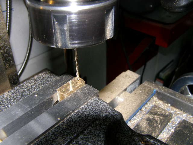

Ik denk dat ik er een messing draadje in soldeer en de gaatjes voor de pennen overnieuw boor.............eentje exact gelijk maken aan de andere 3 zal niet meevallen en alles moet dan weer opnieuw ingesteld worden ..................:hammer:

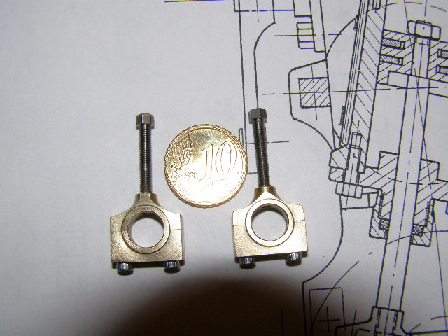

Doe je er nog kogellagers om?
Of ga je voor de lastig te smeren en dus snel slijtende glijlagers. . .

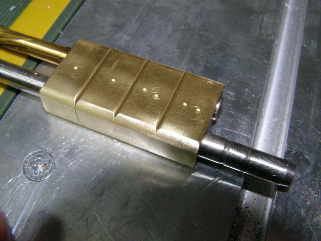

Ik twijfel nog Harm. Ik ben me wel aan het oriënteren m.b.t. lagers en dan vooral de lagertjes met rubber seals. Voor als nog voelen de glijlagers voor de krukas heel goed aan maar kan ook voor kogellagers gaan. Nadeel is, de kleinste lagers zijn 10 x 6 x 3 en dan moet het gedeelte van de big-end's een stuk groter worden dan op tekening aangegeven.
Op tekening is gewoon messing aangegeven en rvs voor de big end as. Misschien draai ik hier dunne bronzen busjes voor.................

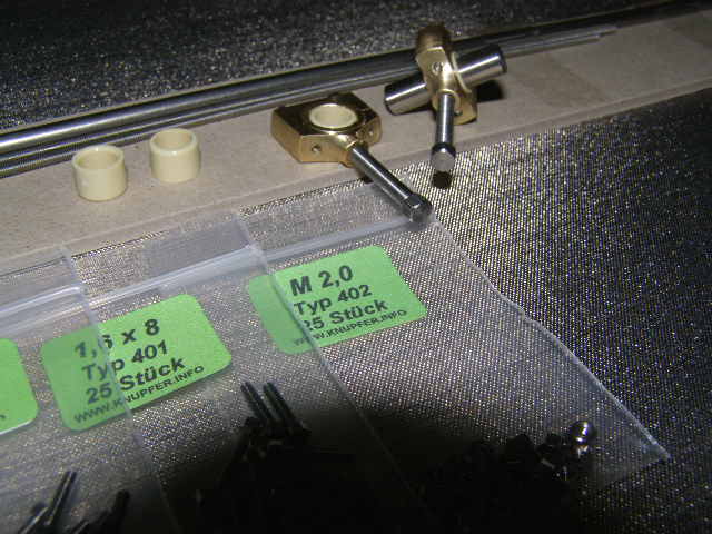

Net m'n bestellinkje binnen gekregen van Herr Knupfer uit Germanika, wat is die man toch altijd lekker snel na een mailtje :yes:.
Direct even 2 van die kunstof glijlagers gemonteerd.........................dat voelt heeeel goed aan :worship:;)

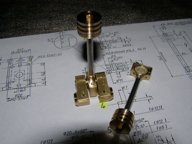

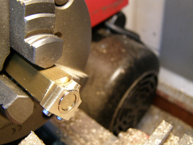

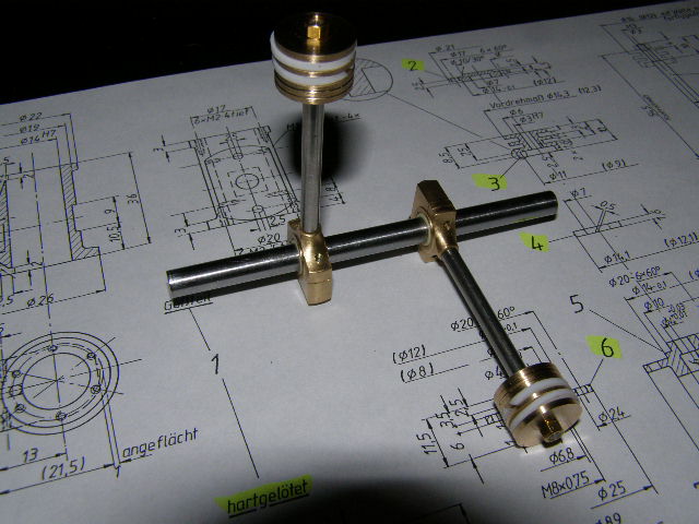

Vanmiddag de zuigers en zuigerstangen gefreubeld...............;)
De zuigers hebben nog een kleine overmaat en als de cilinders klaar zijn span ik de zuigerstangen met zuiger in de spantang om ze exact te centreren en op maat te draaien.
En zuigers horen veren te hebben ;) Voor het eerst met teflon staf materiaal gedraaid..................viel reuze mee , ik had het lastiger verwacht.
Bij nr. 4 de/een zuigerveer getekend............
