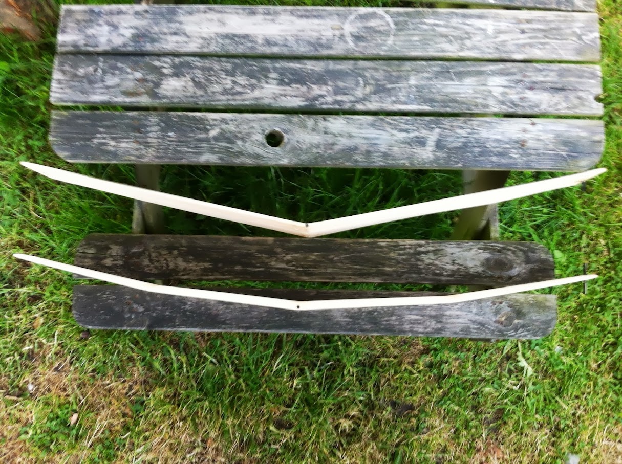

Zoals beloofd de verbeteringen tov de eerste vleugel in beeld. Wij "leken" zijn onder de indruk van het eerste model en zijn benieuwd wat deze verbeteringen gaan opleveren.
Vleugelvorm
Poly V
Aerodynamischer vleugeltip en peg + versteviging. Vleugelvorm D-Box beter in vorm door gebruik ribben.
Meer earodynamisch KF profiel, aan de tips zelfs de helft dunner tov de oude vleugel en nu meer in lijn/verhouding met het AG profiel. Ook de stephoogte van de nieuwe vleugel is meer in lijn met KF maten en verhoudingen zoals ze oorspronkelijk bedoeld zijn.
En last but not least, de nieuwe vleugel is geschuurd met 800 korrel, en is beduidend gladder dan de oude vleugel (daar ben ik gestopt met met schuurpapier 160 korrel)
De oude vleugel ziet er eigenlijk helemaal niet zo mooi uit :-/
