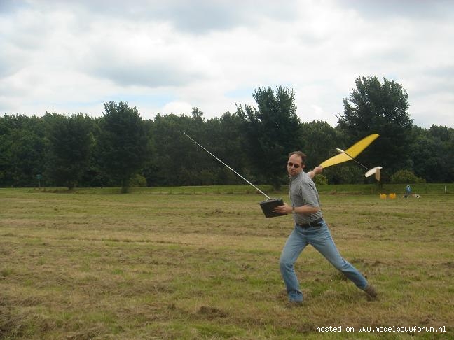

Hij vliegt
Ja hoor, het is gelukt, hij is af.
Gewicht van de baby 165 gram.
Deze middag samen met Bart het ding ingevlogen.
Vliegt lekker, zeker voor een model dat net van de bouwplank komt.
Frans
