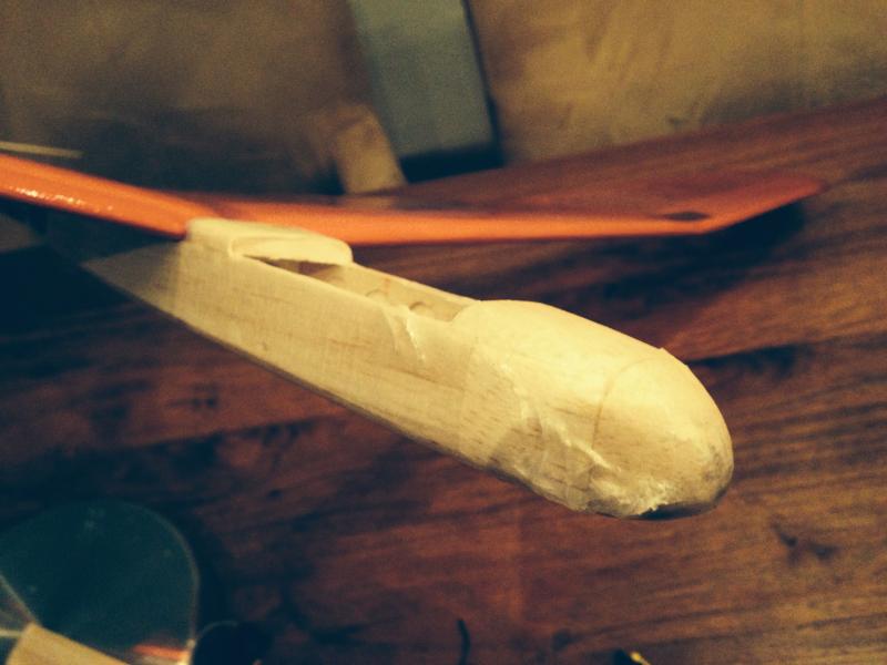

Rompje voorzien van glasvezel. is niet helemaal lekker gelukt, zit nogal rommelig, maar ja, het pas de eerste hè.

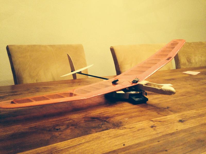

Vanavond aan de gang gegaan met bespannen. First time of my life. Geprobeerd de tips van oracover op te volgen en de handleiding bij Hobby-Inn bekeken. Ben niet ontevreden, al vraag ik me wel af hoe je de tipjes nou echt netjes krijgt. (Behalve dan wat meer geduld hebben...) Op de foto ziet ze/hij (hoe zit dat met vliegtuigen?) er nogal oranje uit, terwijl het toch echt rood is. Anders vliegt ie niet.

Uiteraard ook gewogen. Inclusief werpstift, roertjes, lipo, ontvanger en twee servo's: 165-170 gram (Blijft k*tten zo'n IKEA-weegschaal). Komt nog iets bij voor werpstiftlijm, schroefje om vleugel vast te zetten en nog wat mini-zaken die ik vergeet. Oh ja, en misschien nog weet ik hoeveel lood in de neus om het zwaartepunt goed te krijgen. Ben in elk geval zo blij als een kind. Morgen maar eens aan de gang met het aanbrengen van de roertjes en het installeren van de servo's. Zal gepriegel worden om de dyneema vast te knopen. Any tips?
Daarna nog wat afwerken links en rechts, en nog kabeltjes aan de lip solderen (priegel-aansluitinkjes op een 1 cels Turnigy nanotech-lipo). En dan mag ik hopen dat ik dit weekend kan vliegen! (Ware het niet dat onze grote kindervriend dan bij ons, oma 1 en oma 2 feestjes geeft) De inaugurale vlucht zal niet lang meer op zich laten wachten!
PS. Ik wil niet weten hoeveel uur er in dit ding zit... maar ik weet al zeker dat ik een tweede ga bouwen. Weet nu veul veul veul beter hoe dingen in elkaar zitten en ik begin me zelfs een ietsiepietsie modelbouwer te voelen. Cool!
