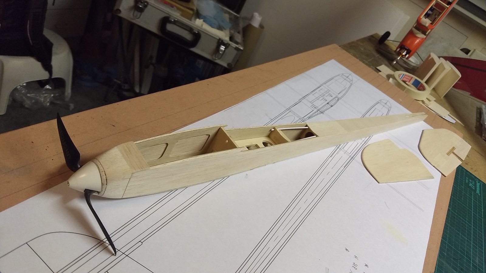

vast wel iemand. ik heb eens een 11mm motor met een pylon boven de vleugel gemonteerd bij wijze van test. ging prima omhoog, maar omdat dit geen klappropje was gaf het dermate veel weerstand dat van echt zweven geen sprake meer is. lipo was 2s180mah. motor 4000kv. Volgende stap is ander rompje met de e-elf spinner/prop waar dit motortje in past. enige jammere aan de spinner is dat de diameter alsnog iets van 20mm is. had van mij ook wel 15mm mogen zijn, ben namelijk best goed in minimalistische rompjes maken.
Dat zou super zijn met motor en werpstift . Mogen we weten welke motor /esc / prop hier gebruikt is ? Het is een ander plan ook , of vergis ik me .
Was een probeerseltje. Vleugel is een standaard semi-solid, even geleend van een Mimi. Zodoende de werpstift. Werpen daar kan de romp niet tegen, houten staart. Motor 1510 kv 2200 2S 600mAh 6*3 Graupner klap Model vlieg aardig maar is wel te zwaar voor de gebruikte AG profielen. Moet zeker 50 gram af. Nu geen echte floater meer. Met een lichtere motor, regelaar, accu en romp constructie moet dat te doen zijn.

Voor de Elf dlg bestaat er een combo motor:esc schroef ddie op 37 gr komt , moet dan wel nog lipo bij en HV servo's ipv LV . Alles samen best wel prijzig dan .
zelf de spulletjes verzamelen is goedkoper. lastigste is verzendkosten voor die spinner die maar een paar euro is. Hyperflight verkoopt ze ook volgens mij. motor €10, drone esc 10, bec 3, doosje drone lipos €10 + wat draadjes en stekkers. dan kan je gewone servos gebruiken. ik zal de boel thuis eens wegen, maar zo zwaar is het allemaal niet.
even gewogen, en kleine correctie. spinner is 25mm diameter, motor 1106 7500kv. esc, bec, motor, spinner lipo en connectors samen is 35 gram. moet dus alleen nog 2 servos en ontvanger bij.

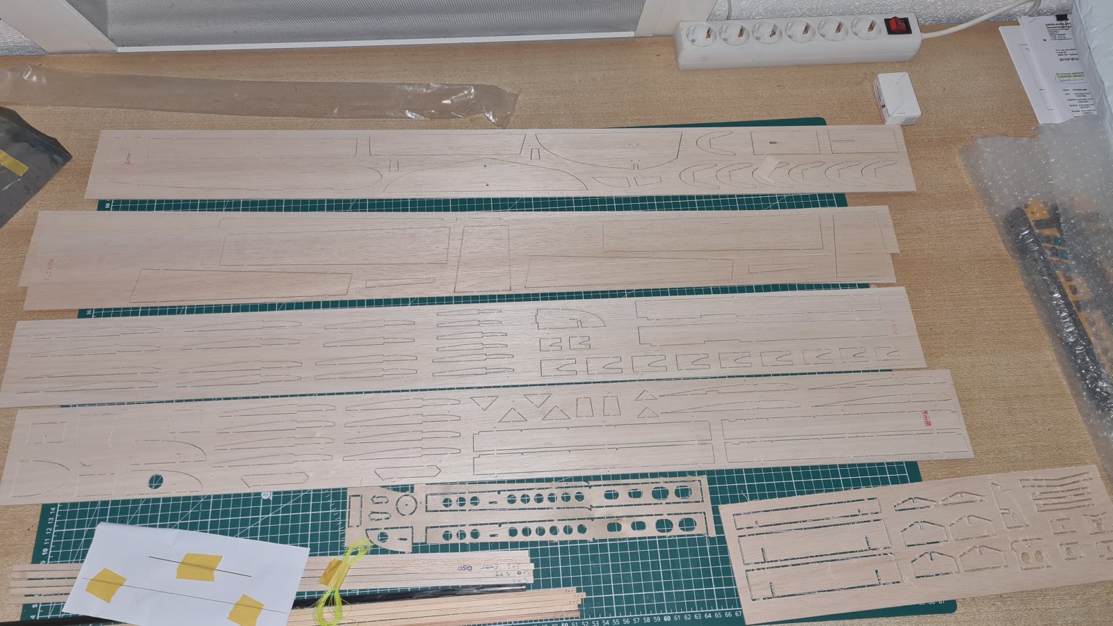

Hallo Frans, In Oktober 2018 heb je me de tekeningen van een je Mimi gestuurd. Nu kocht afgelopen Juni een Mimi Kit via Marktplaats. Welke van deze tekeningen is voor de kit?
Geen van alle. De kit heeft een eigen tekening. Constructie is bij de kit anders. Zit er geen tekening bij?

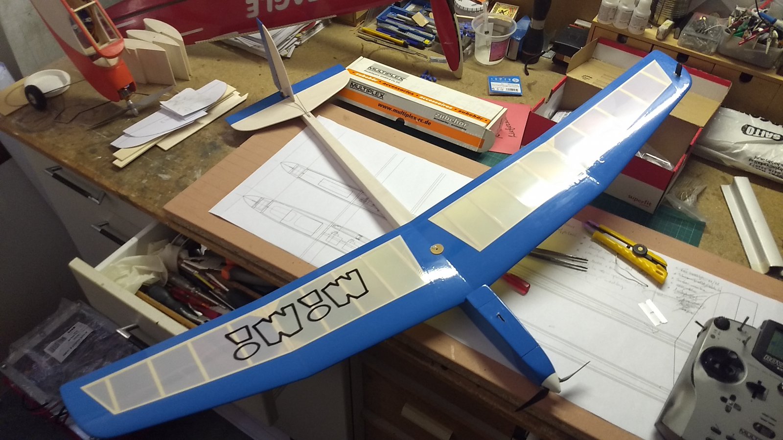

Uitzonderlijk om te zien dat een model en de bouw hiervan het meer dan 15 jaar uithoudt ... schitterend gedaan @Frans Bal
Het is een leuk model, waar een flink aantal varianten van mogelijk zijn. Niet alleen in constructie, maar ook met of zonder ailerons, houtbouw, stevig, licht, schuim, carbon, en zelfs 3D printen nu! Ik vergat nog opschalen naar 1,5m, ook al voorbij zien komen!
