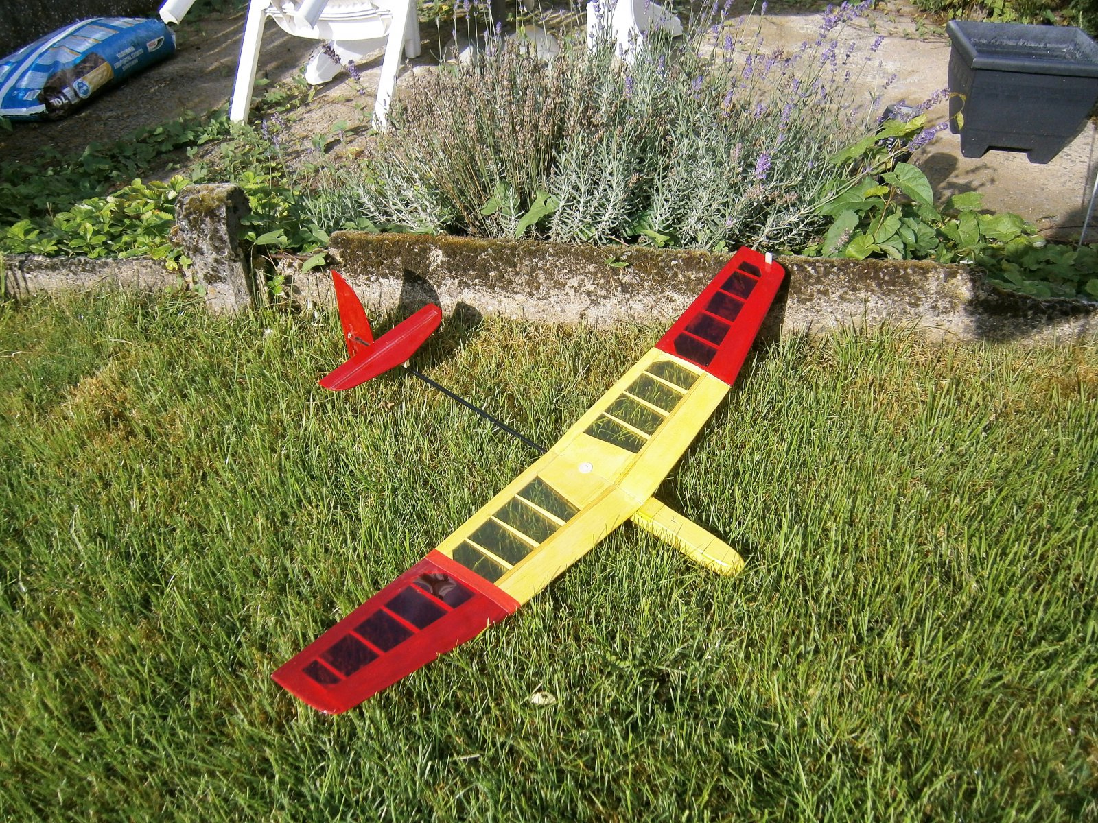

    En nog een MIMI is geboren :banana:. Hoeveel zouden er ondertussen al gebouwd zijn ? Zondag aan gort gooien , euh invliegen . :D Ik zit aan 165 gram , weliswaar met koolstof stuurstangen .

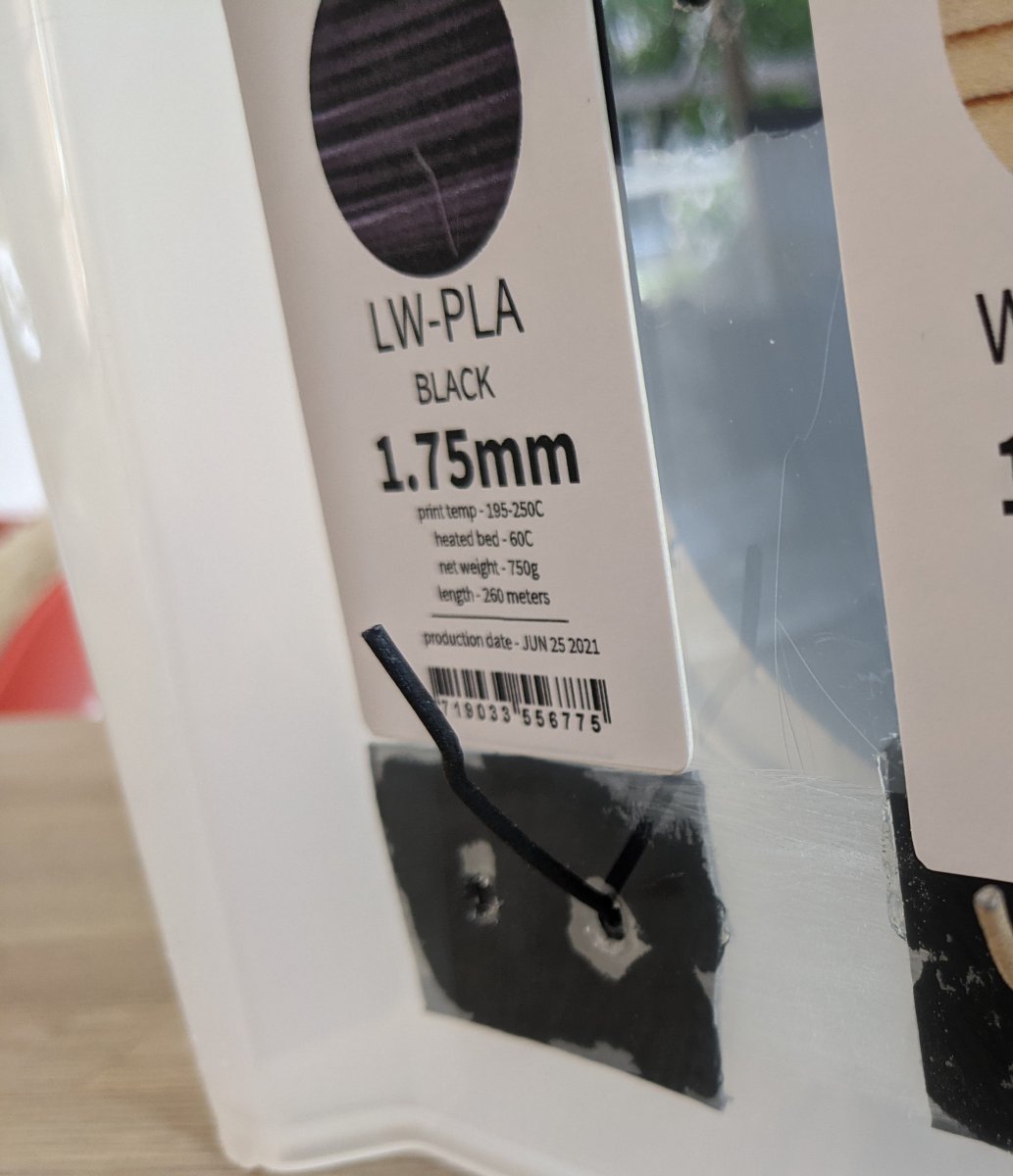

    Sinds een paar weken begonnen om de vleugel van de MiMi printbaar te maken.
    In Fusion360 het de benodigde profielen getekend en een wingtip vormgegeven.
    Ook een gecurvde vleugel gemaakt en een tijd getwijfeld tussen de geknikte en gecurvde.
    Vervolgens een knoop doorgehakt en in de geknikte vleugel een verstevigende structuur aangebracht die op zn kant printbaar blijft zonder support.
    [​IMG] [​IMG]
    Tot slot in de voorlijst een kanaal getekend voor 3 mm carbon staaf en 2 kanalen gemaakt voor 2 carbon strips van 1x5mm.
    Voor komende tijd een constructie tekenen voor de werpstift (dankje jitze! :yes:)
    en hopelijk ook snel aan de slag met het construeren van de V-stelling met een versteviging en bevestigingspunten.
    Ik ben benieuwd of ik de vleugels sterk en licht genoeg kan krijgen met slechts een aantal prints van LW-PLA en carbon sparren en strips.
    Meesten op dit draadje zijn misschien te verknocht aan het bouwen met balsa (begrijpelijk, gezien ik sindskort ook met balsa aan de slag ben gegaan) maar ik voelde toch de noodzaak om dit met jullie te delen.

    Zelf wil ik het balsa gaan vervangen door Colorfabb geschuimd (LW) PLA zoals hierboven al weergegeven.
    En dus gewoon een soort van ribben printen. Vervolgens deze gewoon ouderwets van folie voorzien.
