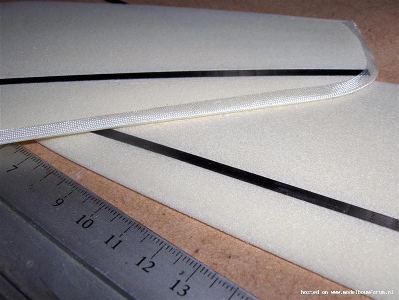

DAT heb ik nu dus gedaan in alle stabilootjes :D. Gewoon een 3mm carbon stripje rechtop in een sneedje in het schuim gelijmd met UHU Por.

Klopt, zat ik idd aan te denken en ik denk dat ik de capstrip vertikaal zet.

Hi Bart
Niet vertikaal, dat verzwakt !
Gewoon horizontaal, eentje boven en eentje onder. Het materiaal van het stab of kielvlak is op die manier de webbing!!
De webbing hoeft niet "vertikaal" te zijn omdat je niet aan die krachten toekomt......

Is er een nettere truuk om die capstrips te verzinken dan met een klein schroevendraaiertje een geul in het hout/schuim te drukken?
De wind wil natuurlijk geen hobbels tegenkomen....
Stripje waterproof schuurpapier op een blokkie.................................
hahaha, op de vleugel deed ik het idd ook met een schroevendraaier...
Volgende staartdeeltjes krijgen dan toch maar 2 capstrips zoals arno het zegt. Je hebt natuurlijk gelijk. Maar dit vond ik ook wel aardig om te proberen :).

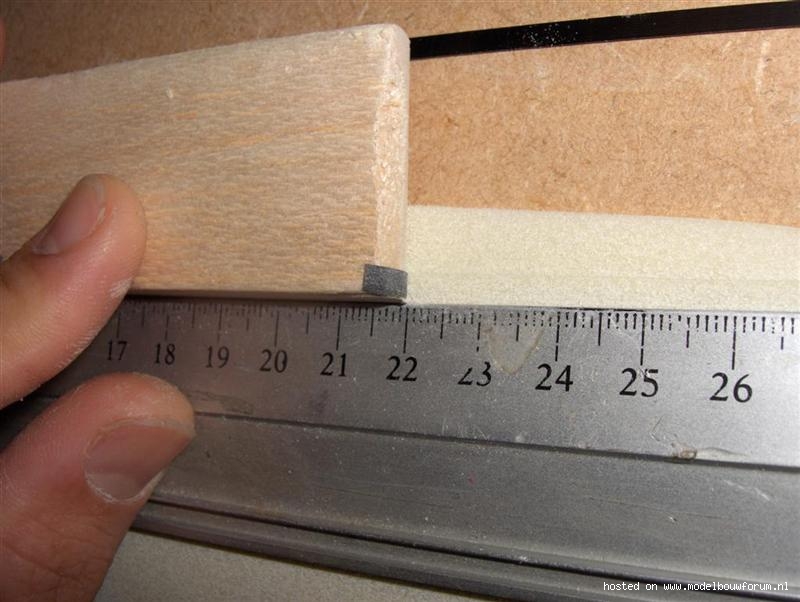

Zoals Arno zegt klopt en is waarschijnlijk nog beter dan wat ik heb. Ik heb gewoon P200 op een stuk Balsa geplakt. En dan is ook nog maar 1 kant parallel met het schuurpapier. Echt een lullig malletje en ik zou wat beters moeten maken maar het werkt. Het stukje balsa gewoon langs een gelei laten lopen.
Eerst even oefenen op een paar afvalstukjes.
Loet, jouw mal is DE mal om het goed te doen! :-)
Misschien is de mal nog mooier te maken door het schuurpapiertje net iets te breed te maken en op de rand van de balsa mal te plakken. Als je een schuurschijf hebt kun je daarna het balsa + het schuurpapier afschuren tot het schuurpapier precies de juiste breedte heeft (die van de koolstof ligger).
Voordeel hiervan is weer dat het schuurpapier bijna altijd recht zit en ook langs de rand van het balsa, waardoor je de geleider op de vleugelkern precies langs de ligger positie kan leggen en je dus geen rekening hoeft te houden met een offset.
Zo hé, weer wat geleerd op mijn oude dag. Dat ga ik even uitproberen als ik morgen weer thuis ben. Bedankt.

bedankt voor de tips!
Schuurblokje is zo gemaakt idd. kleine moeite groot plezier!
Lastig om het op een foto te laten zien. geultje is zo dun...

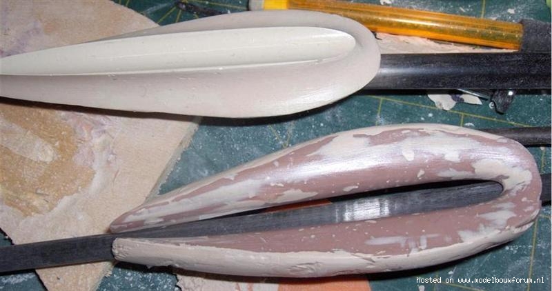

Ben trouwens ook met een soort vleugelzadel-achtig ding bezig. beetje klooien nu nog, maar als het werkt maak ik misschien wel wat mooiers...
Hiermee moet het misschien lukken om een soort supersterk hol vleugelzadel te maken. beetje zoals die van Alex, maar dan zonder zo'n turbomal enzo.
