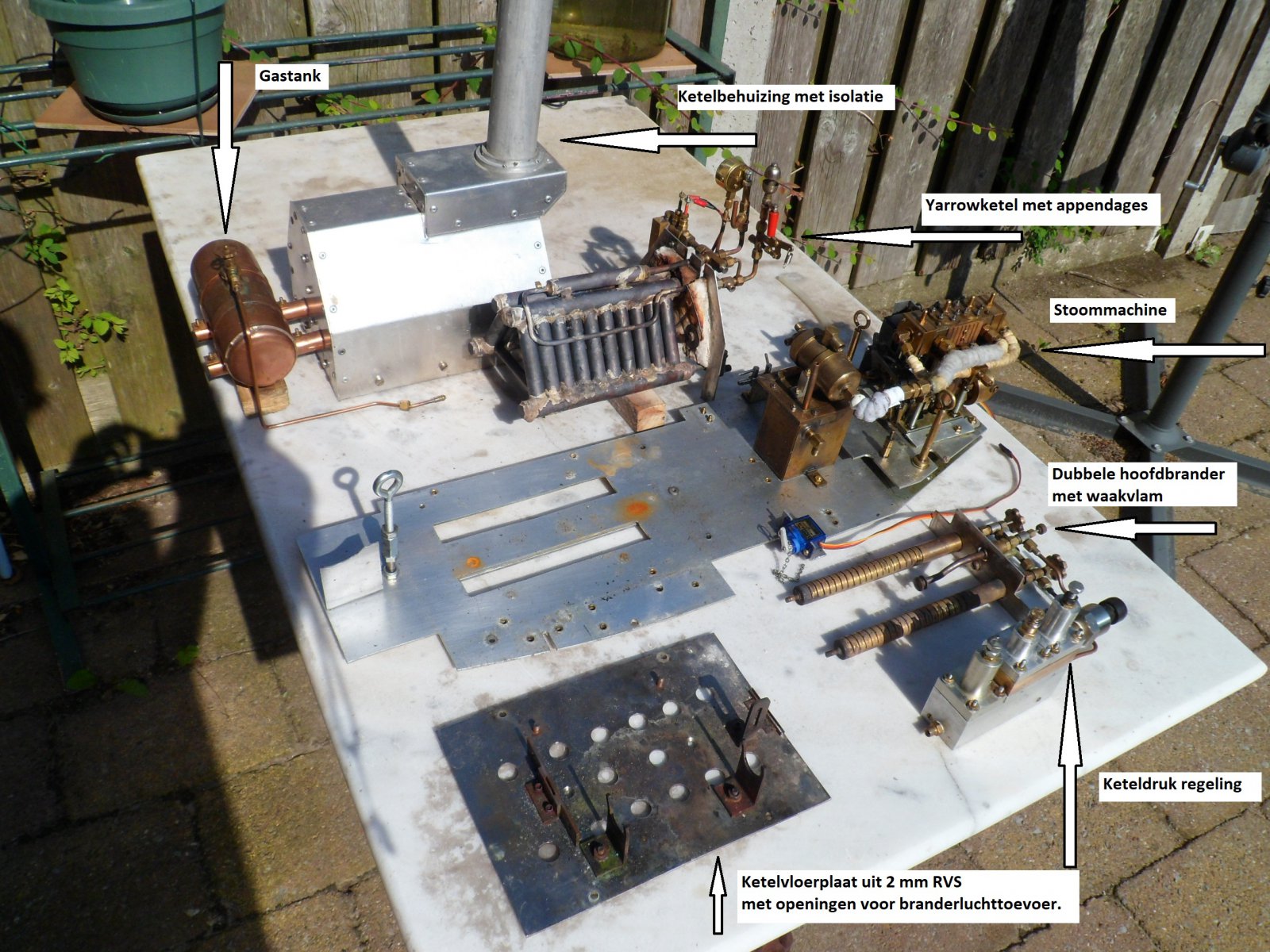

Vandaag de machinekamer nog verder gedemonteerd.
Het grootste probleem is de afgestraalde/doorgegeven hitte van de ketel.
De ketel staat op een 2 mm dikke RVS grondplaat en deze staat op de aluminium machinekamer vloerplaat.
De ketelbehuizing heeft een ca. 1 cm dikke isolatie uit silicium oxide en toch is de warmte overdracht zo groot, dat de keteldrukregeling meer dan handwarm wordt.
Ik denk erover, om de keteldruk regeling verhoogd op isolatie steunen, en tussen het ketelhuis en de regellaar een aluminium hitte schild aan te brengen.
De machinekamer van de Dockyard is gebouwd als een soort mecano, waarbij alle onderdelen eenvoudig zijn te demonteren, zie onder.

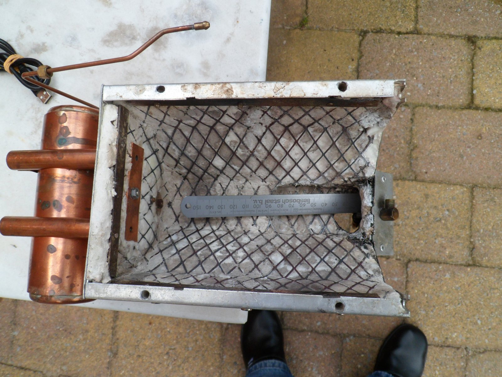

Door je opmerking de doorlaat van de schoorsteen opgemeten.
De Dockyard heeft een binnen- en buitenpijp.
De binnenpijp heeft een inwendige diam. van 36mm, de opening vanuit de ketel, zie onderstaande foto.
Op het meetlatje is te zien, dat de opening ruim 30mm is, doorzicht naar de straattegels.
Of de doorlaat daadwerkelijk voldoende is?
Verder te zien, aan de linkerkant de koperplaat tegen de gastanksteunen om warmte vanuit de branders door te geven naar de gastank om "bevriezen" te voorkomen.
Morgen verder met het stijf aansluiten van het ketelhuis op de RVS grondplaat.

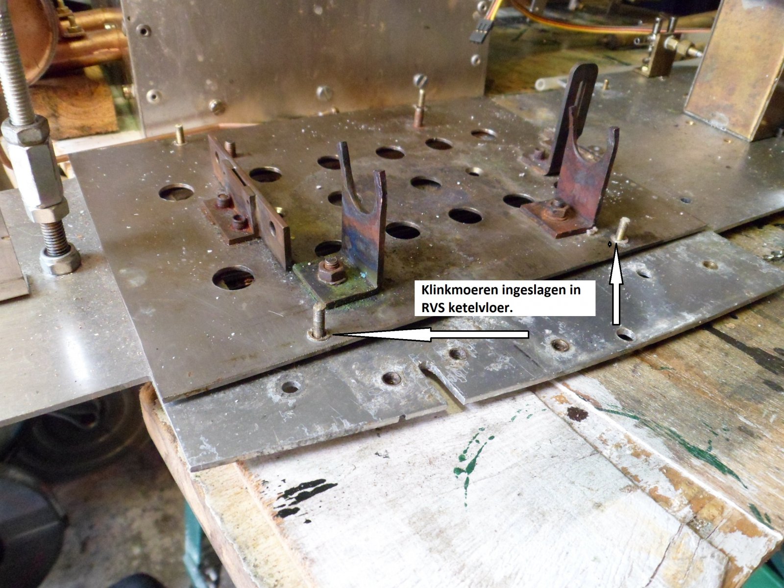

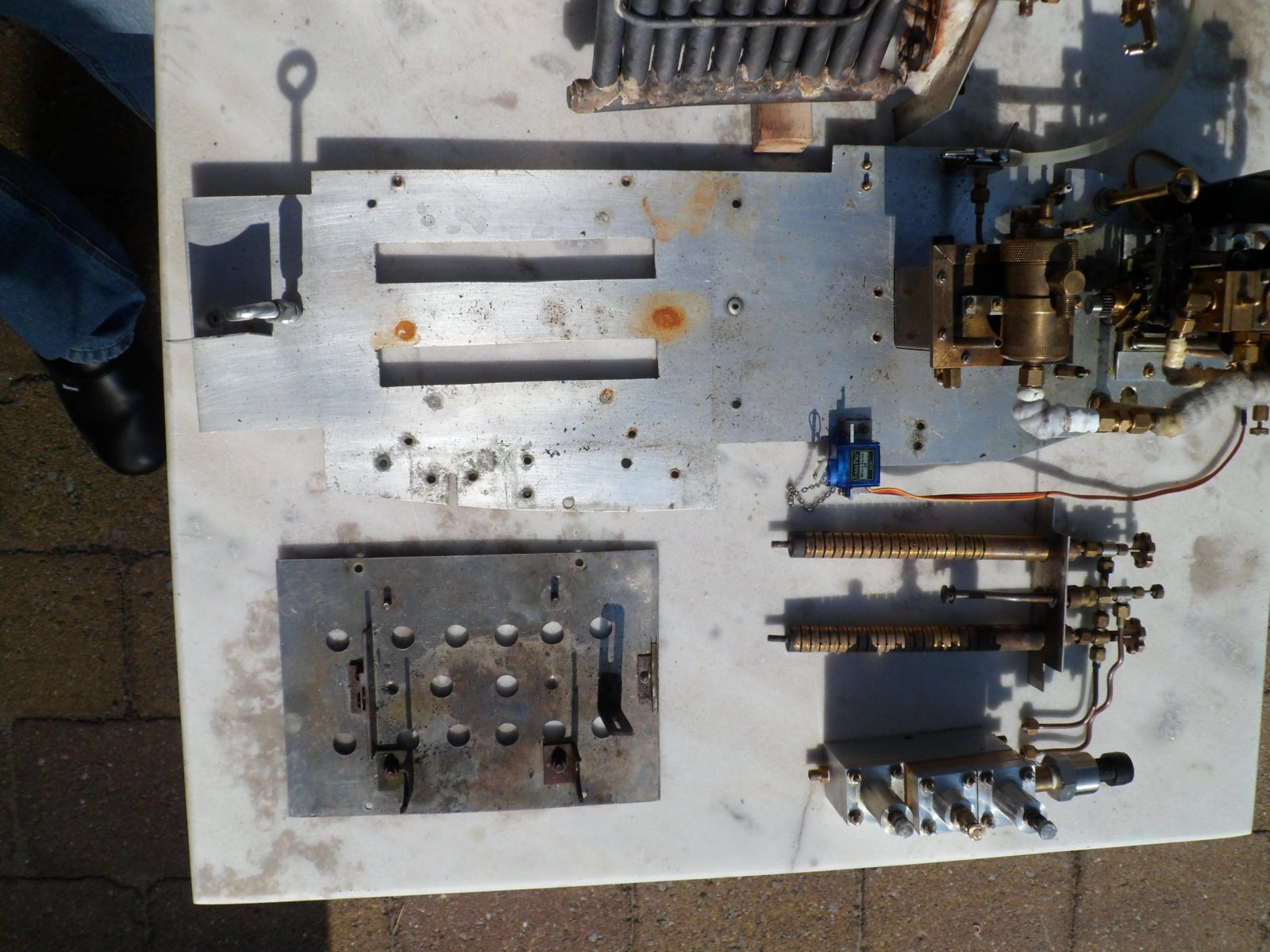

Vandaag verder gegaan met de behuizing van de ketel.
De ketelvloer eerst gericht, want deze was door vlamhitte enigszins krom getrokken.
Vervolgens in de ketelvloer de nieuwe klinkmoeren aangebracht, zie

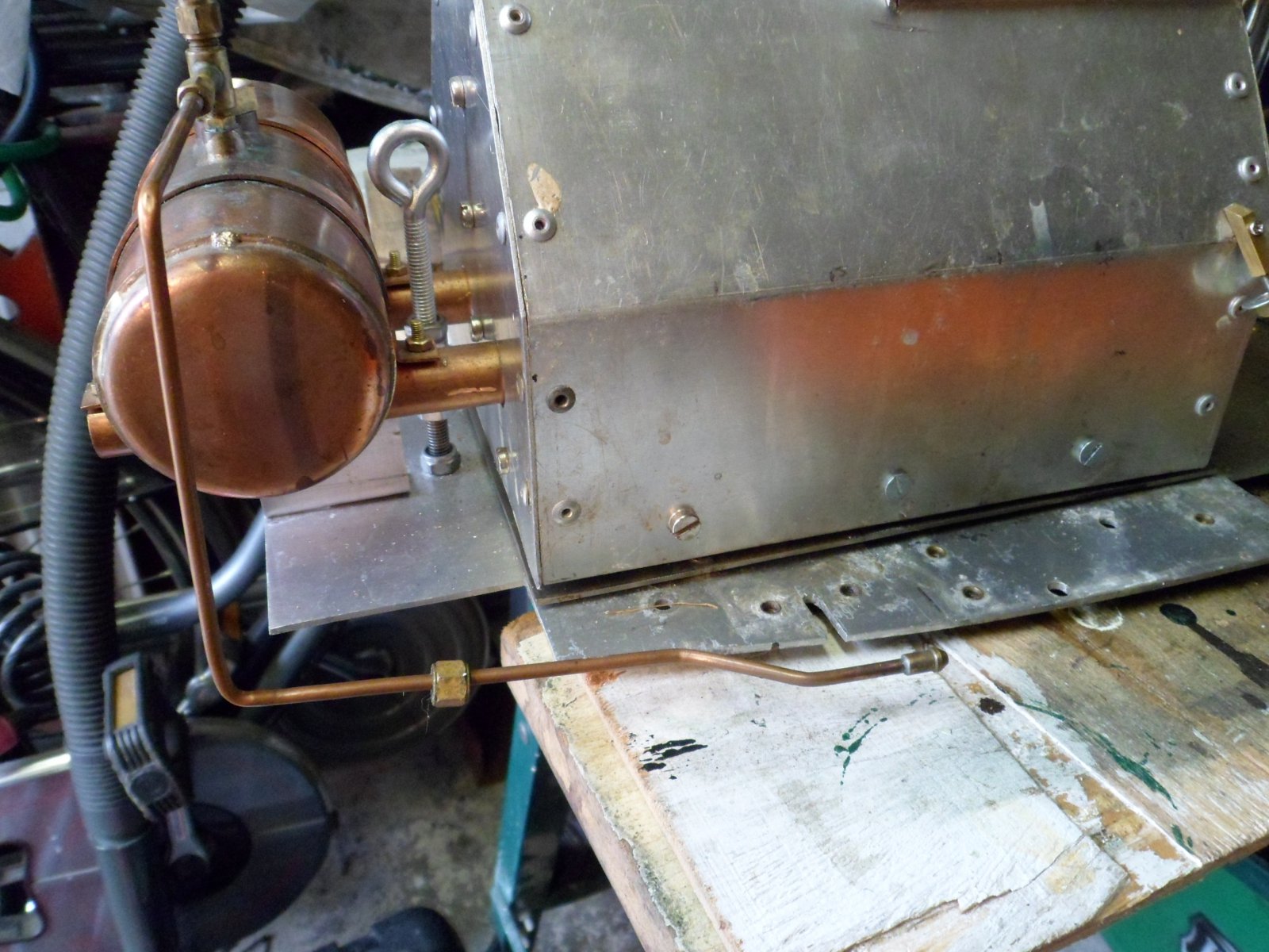

Maar ondanks dat had ik weer het probleem. dat de behuizing een te grote opening/afstand had naar de ketelvloer.

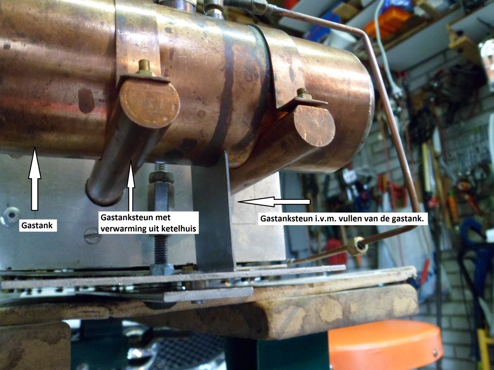

Uiteindelijk bleek, dat het probleem kwam door de steun onder de gastank.
Deze steun is aangebracht om tijdens het vullen van de gastank voldoende druk op het gasventiel te geven, zonder dat de gastank uit het ketelhuis wordt losgedrukt.
En uitgerekend, deze steun is ca. 3 mm te hoog, zodat de steunen het ketelhuis van de grondplaat omhoog drukken.

De hoogte van de steun heb ik met 3mm ingekort.
Tot mijn verbazing was er aan de voor en de achterkant nog steeds een spleet.
Het bleek, dat de RVS ketelvloer door de hitte van de brander kromgetrokken was.

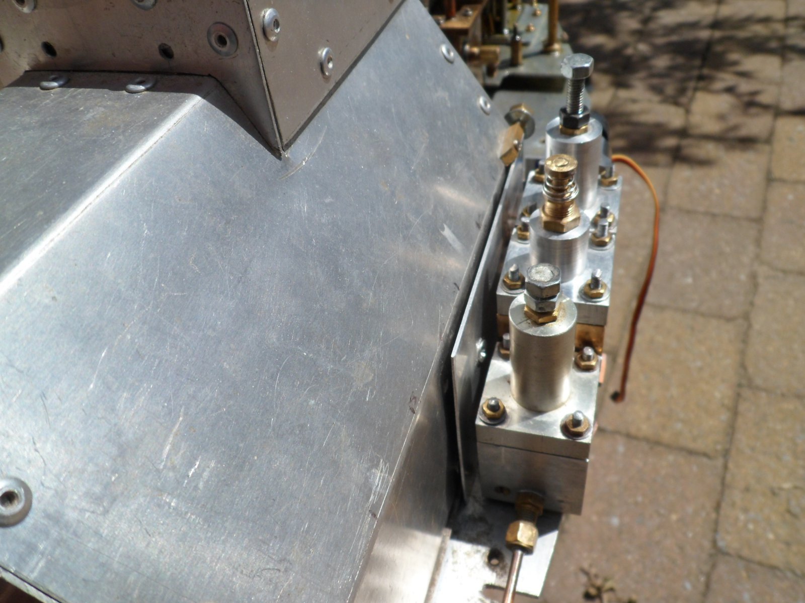

Dit gecorrigeerd en ook nog een paar andere aanpassingen aangebracht:
- de keteldrukregeling op isolatie steunen verhoogd aangebracht, lucht spouw aan de onderkant is ca. 3mm.
- tussen het ketelhuis en de keteldrukregeling een hitteschild uit aluminium aangebracht, luchtspouw weerszijden ca. 2mm.
Op de onderstaande foto is de plaatsing van dit hitteschild goed te zien. Ik heb hiervoor de regeling 6 mm naar buiten moeten plaatsen.
Zoals gebruikelijk geeft elke aanpassing meerwerk, in dit geval dat de leidingen van de branders niet meer passen.
Nu nog kijken hoe ik het advies van "Brutus" https://www.modelbouwforum.nl/threads/modelstoomsleepboot-dockyard-v.253639/page-22#post-3962865
kan inpassen.
Ik bedoel het advies voor een ventilator.

Dat had ik ook getracht, vandaar de hoeveelheid beluchtingsgaten in de ketelvloer.
Zie onderstaande foto,
