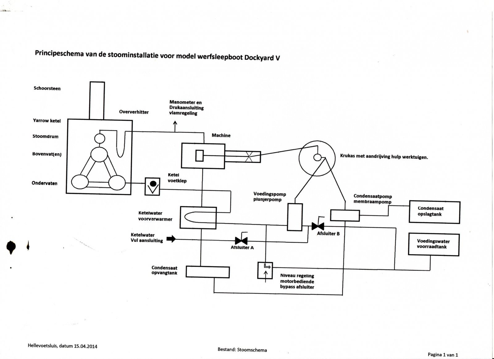

De stoominstallatie, nu niet in.pdf, maar in .jpg, zodat onnodig doorklikken niet nodig is
Mijn stoominstallatie van de Dockyard is gebaseerd op in de vorige eeuw onder stoom varende schepen.

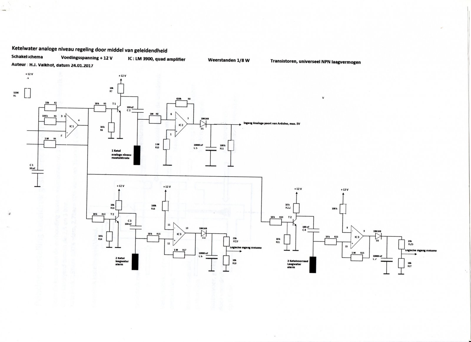

Mijn derde ontwerp van de ketelniveau regeling was geënt op een proportionele aansturing met behulp van een Arduino processor, voor sturing van de voedingswater regelafsluiter, zie onderstaande schema:
Het probleem was, dat als je een proportionele besturing/lees klepstand, wilt hebben, je een terugmelding van de klepstand moet hebben(feed back)
Binnen de beschikbare ruimte op de afsluiter kon ik geen "stand terugmelding" realiseren.
Daarom heb ik gedwongen gekozen voor een aanvullend printje met een comparator, die de analoge signalen omzet naar eenduidige schakelfuncties voor "IN en UIT" schakelen van de voedingswater bypassafsluiter, zie eerste afbeelding.
De bypassafsluiter wordt aangestuurd door de eerder omgezette proportionele meetwaarden door harde schakel punten.
Meest belangrijke:
De ketelwater voedingspomp wordt vast aangedreven door de stoommachine, derhalve kan deze niet een beetje "langzamer" lopen.

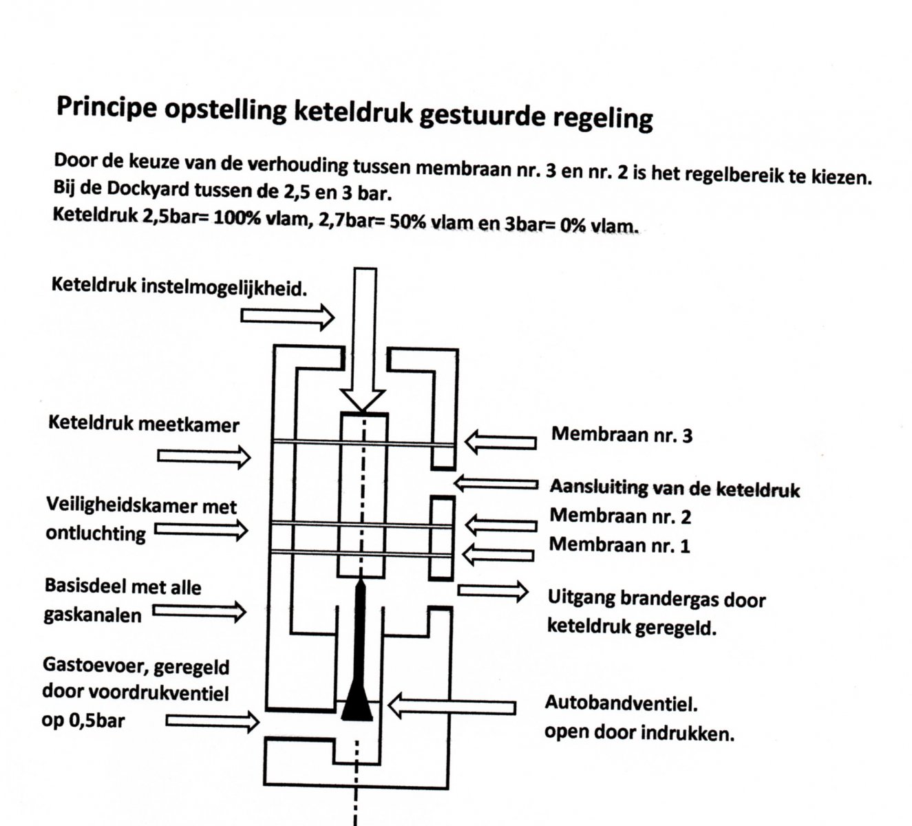

2- De tweede regeling betreft de keteldruk gestuurde regeling.
Deze keteldrukregeling is een geheel autonome regeling, die gebruikt maakt van een in de vorige eeuw gebruikt principe, zie onderstaand:
Deze regeling stuurt de gashoeveelheid naar de brander afhankelijk van de keteldruk.

In mijn nieuwe keteldruk regeling ging de vlam bij een keteldruk van 0,3bar uit.
Lege ketel, geen stoom, geen volle brander om stoomdruk op te wekken.
Soms moet je van twee slechte oplossingen de beste/minst slechte kiezen.

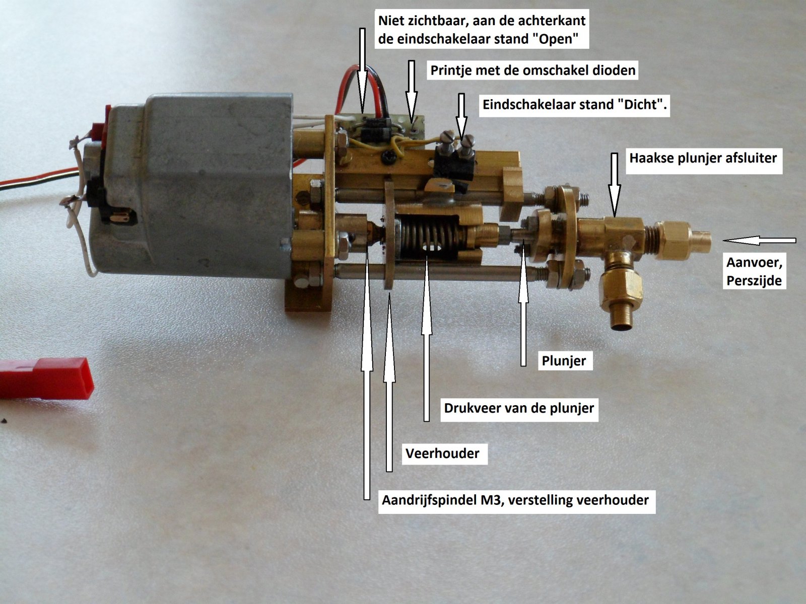

Op de onderstaande foto is de bypass afsluiter, met aangeving van de onderdelen, te zien.
Op het eerste gezicht lijkt dit ontwerp op een onnodig complexe samenstelling/constructie.
Als eerste de mechanische uitleg, zie de pijlen aan de onderkant:
Als je met een plunjer/klep in een haakse afsluiter de toevoer wilt afsluiten, heb je twee problemen:
1 De plunjer/klep gaat niet ver genoeg in het huis, zelfs een opening van 0,01mm geeft al lekkage. Resultaat?, de voedingspomp kan de ketel NIET vullen.
2 De plunjer gaat te diep in het huis, b.v. 0,1mm. Resultaat?, schade aan het afsluiterhuis.
De door mij gekozen oplossing is het gebruiken van een veerpakket, waarbij de veerhouder door een spindelmotor wordt aangedreven en de veer de aandruk kracht levert om de plunjer/klep aan te drukken/sluiten.
De sluitkracht kan nu nooit meer worden dan de veerkracht.
Als tweede de elektrische uitleg, zie de pijlen aan de bovenkant.
1 De standen "Open" en "Dicht" worden begrensd door twee micro eindschakelaars.
2 Het kleine printje met de omkeerdioden zorgt ervoor, dat de motor naar "Open" of "Dicht" gestuurd kan worden.
In een eerder antwoord:
https://www.modelbouwforum.nl/threads/modelstoomsleepboot-dockyard-v.253639/page-25#post-3969821
had ik aangegeven, dat een lifthoogte van de plunjer/klep van 0,4mm voldoende was voor de volle doorlaat van de bypass afsluiter.
Door mijn ontwerp met een veerhouder en door veerdruk gestuurde sluitdruk van de plunjer/klep, kon ik een veel grotere slag van de veerhouder toepassen.
De slag van de veerhouder is ca. 4 mm, waarvan de laatste ca. 1,5mm gebruikt wordt om de veer in te drukken.
Door dit verschil in afstand kon ik de twee eerder genoemde eindschakelaars op de juiste plaats monteren.
Wel een opmerking mijnerzijds.
Zet de eindschakelaars goed vast, desnoods borgen met Loctite, want vroeg of laat gaan deze schuiven.

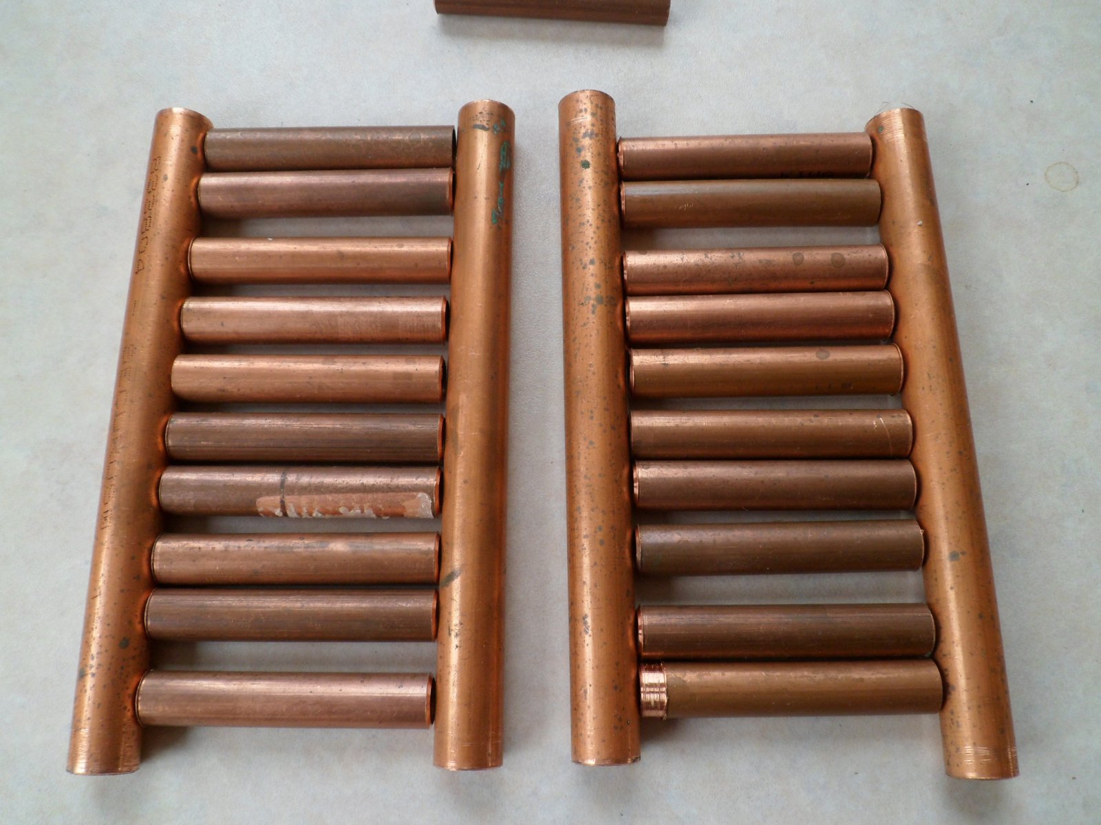

Ik krijg de Yarrow ketel niet dicht. Eigenlijk de aansluitingen van de stoomdrum naar bovenvaten.
Op onderstaande foto de benaming van de delen:
Bij de nieuwe uitvoering, kan ik de oververhitter wel door de vuurhaard laten lopen.
Onderstaand de foto van de binnenkant van de ketel, waarop te zien is, dat doordat beide bovenvaten tegen elkaar zitten, dat er geen ruimte is om met de soldeerbrander de aansluitingen aan de binnenzijde van de aansluitingen van de stoomdrum te solderen.
Voor een indruk, zie:
Daar er geen ruimte was tussen de bovenvaten kon de oververhitter niet door de vuurhaard lopen Daarom liep oververhitter aan de buitenkant, daar deze niet tussen de bovenvaten teruggestuurd kon lopen door de vuurhaard,
Daarom heb ik besloten om een nieuwe ketel te maken.

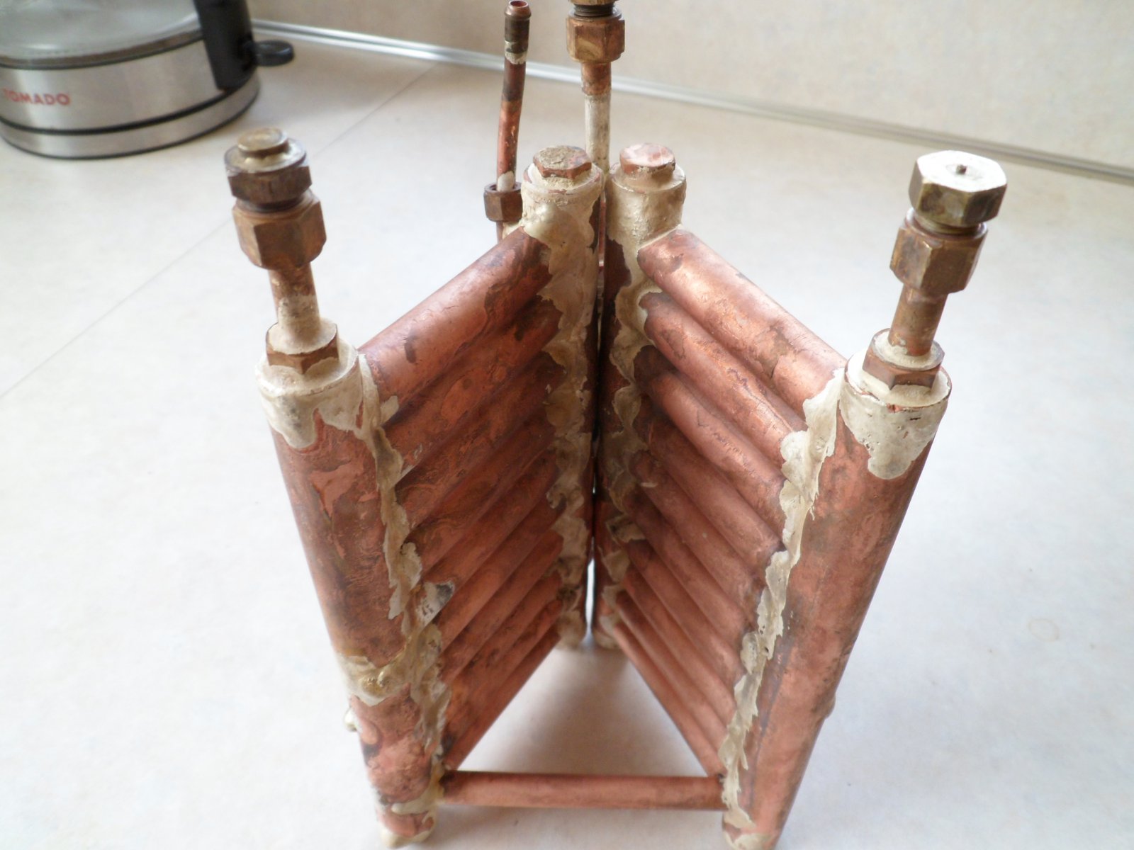

Waarom niet?
Is het materiaal niet schoon te krijgen hecht het verse zilver niet?
Wordt het geheel niet warm genoeg om de reparatie lekker te laten vloeien?
Heb je er nog viezigheid IN zitten die door het lekgaatje probeert te ontsnappen?
Wij hebben ooit weken lopen tobben om een uitlaatdemper met een robot gasdicht te lassen, want steeds bubbelde de krater open (dat is het plekje waar je lasnaad stopt)
Ik krijg de pijpen aan de zijkanten dicht.
Maar, daar ik een fout heb gemaakt bij het samenvoegen van de beide zijkanten, te dicht op elkaar, kon ik met de soldeerbrander de binnen aansluitingen naar de stoomdrum niet bereiken.
Resultaat, slechte verbinding/lekkage.
Eigenlijk, zag ik dit reeds maanden eerder aankomen.
Ik had reeds de materialen voor de beide zijden van de ketel verzameld en op maat afgestoken.

Onderstaand het overzicht van de reeds eerder voorbereide materialen.
Vervolg is het afdraaien van de wandpijpen ø12x1mm (KIWA waterleiding) naar ø11mm.
Daarna het onder- en bovenvat ø15x1mm (eveneens KIWA), voorzien van de 10 gaten ø11mm voor de wandpijpen.
