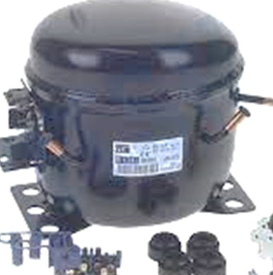

Als het goed is zitten er 3 pijpjes aan, een inlaat, uitlaat en een 3e pijpje, vermoedelijk afgeknepen.. in dat 3e pijpje kan je smeerolie spijten door hem af te knippen(NIET SLIJPEN/ZAGEN IVM SPANEN!) en dan olie erin spuiten. vervolgens weer dopje erop of dichtknijpen, want zodra je m aanzet staat er druk op dat pijpje.;)
Bovenstaand is iig hoe het bij mijne zit.. doet t al een jaar of 5 probleemloos.

Een compressor met een type koelkastmotor.
