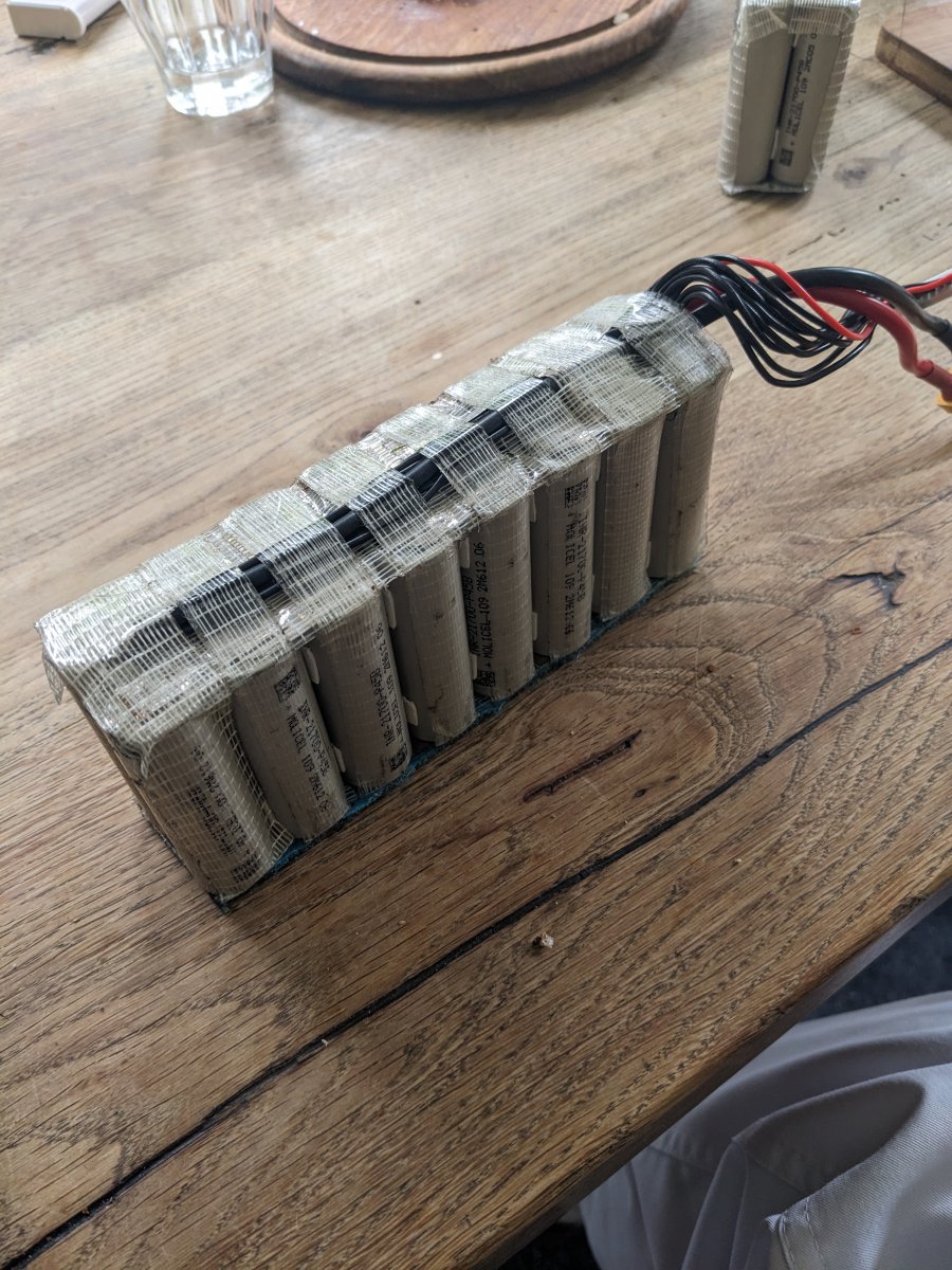

ik heb ook een kweld, maar heb de koper 'sandwich methode' gebruikt. 0.1 koper nog eens met 0.15 nikkel (zie foto hieronder).
View media item 264253
ik vermoed dat er inderdaad iets mis moet zijn (waarschijnlijk pakt het koper op de cel niet goed).
Op dezelfde kist met 2x 5800 6s lipo's trek ik 120a en zakt deze niet onder de 100. Dit klopt ook met de motor die max 6000w trekt (120a x 50v = 6000). Dat die Li-on's niet hetzelfde kunnen leveren begrijp ik, maar 65a is te weinig, dan gaat de kist niet meer verticaal omhoog terwijl ik nog veel 'tijd' over heb).
Nu twijfel ik dus om het volgende pakket te solderen of toch gewoon 0.15 nikkel te gebruiken.
@ gratje: heb je toevallig een foto van de bouw van jouw 7s2p pakket?
Ik heb mijn 8s2p pakket helemaal ingepakt en is dus moeilijk te zien. Ik zie wel dat jij de onderlinge cellen niet hebt door gelast en alleen de twee pakketten aan de plus en min kant met elkaar hebt verbonden. Je zult de cellen van beide pakketten, boven en onder dwz de plussen met de plussen en de minnen met de minnen met elkaar moeten verbinden. Dit geeft al veel meer vermogen. Waarom bestel je niet de 15mm brede 0.3mm dikke nikkel strips bij Nkon? Dan heb je een veel betere uitgangsbasis dan de dunne strips die je nu gebruikt. Zet je kWeld op 120 joule en je krijgt prima lassen.

Dag Gratje,
Onder het nikkel zit koper plaat, deze is gelast op de cel. Dan zijn ze toch wel onderling verbonden? Of zie ik dit verkeerd?
Ik heb niet goed gekeken maar je hebt gelijk, ze zijn onderling verbonden. Ik denk dat die sandwich methode niet goed werkt. De tweede las die je maakt zit al minder goed vast dan de eerste en dat is maar een 0.1mm dikke plaat. Als je gelijk begint met een 15mm en 0.3mm dikke strip zit je veel beter. Zeker voor die grote stromen die je er door heen wilt jagen.
Ik maak dan ook eerst een 1p pakket en vervolgens las ik de onderlinge verbindingen. Dit zijn ook de 15mm en 0.3mm dikke strips. Dit werkt voor mij maar hoor graag tips mocht het beter kunnen.
Ik ga idd 0.3 nikkel proberen op het volgende pakket. Als jij daar vlot over de 100a mee haalt zou dit ook bij mij moeten lukken.
