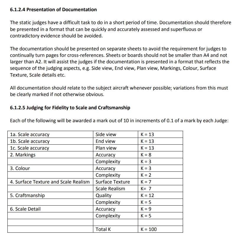

  17. BBruins
    BBruins
    Lid geworden:
    20 dec 2014
    Berichten:
    1.163
    Locatie:
    Den Haag
    Op deze punten wordt beroordeeld. Er worden punten van 0 - 10 gegeven. Die worden maal de K factor gedaan en opgetelt. Je ziet al dat de 3 view best zwaar telt. Hier gaat toch helaas veel mis. Die 3 view is je leidraad. En kwaliteit van bouwen is een grote punten opbrenger.

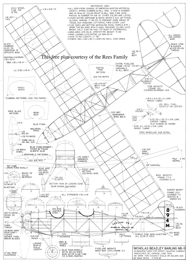

  19. Ton van Munsteren
    Ton van Munsteren The First Aviators Forum veteraan
    Lid geworden:
    31 aug 2002
    Berichten:
    5.130
    Locatie:
    Dordrecht
    Zal niet de eerste poging worden maar dit is mijn favoriet de NB-3 en zal er zeker een keer komen.
    Denk dat een eerste poging een Porterfield zal worden, altijd een leuke hoogdekker gevonden.
    Heb voor de zekerheid alle modellen van Rees gedownload want daar zit wel heel leuk spul tussen.
