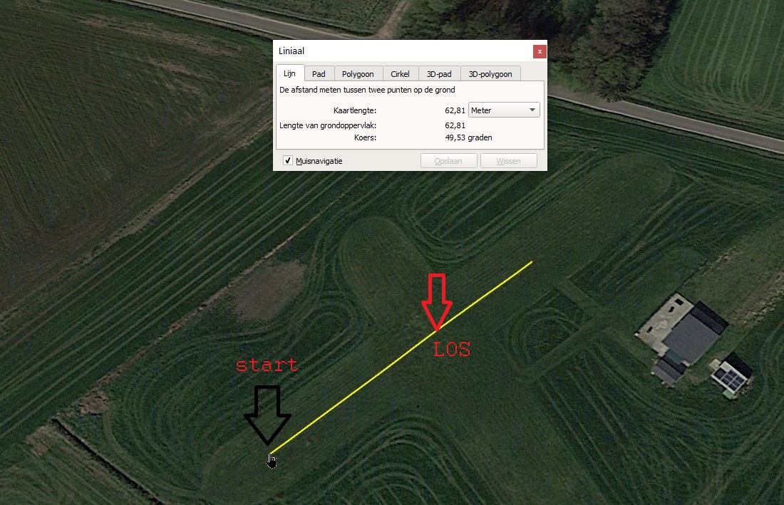

De rol test was vooral bedoeld of 440 W voldoende was om snelheid op te bouwen, dat gaat dus vlot, kist heeft van stiltand meer dan 60 m afgelegd ,
40 m aanloop en 20 jump zie prtscr google

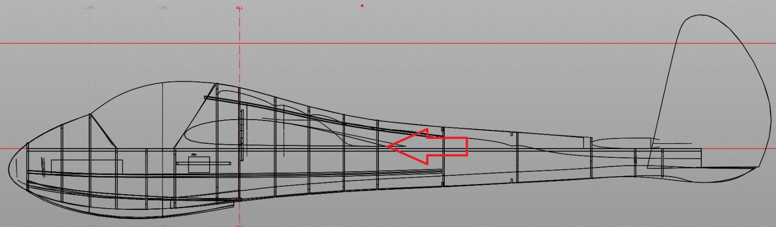

Ben het instelhoek verschil nog eens gaan meten, te groot 4 ° ??? waar heb ik die meetfout gemaakt ???
Niet erg vaste deel van stabilo kan naar omhoog , dikke 2 ° vaste deel stabilo is 100 mm dat mag dus 4 mm naar boven.
Fout gevonden achtereind van de vleugel ligt 8 mm lager dan op de tekening , veugelbuis staat goed dus vooraan 5 mm te hoog 13 mm / 370 mm = 0.035 = 2 °
Verkeerd geboord van de aansluiting vleugel op de romp ? Denk het niet, bij het uitlijnen de achterkant laten zakken , beide kanten zijn gelijk dus correctie van de stabilo.
Vliegt misschien zo mooier, minder met de staart hangen bij trage vlucht
