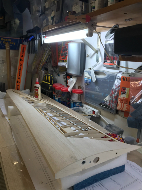

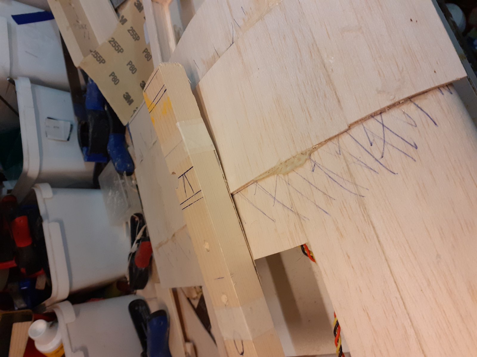

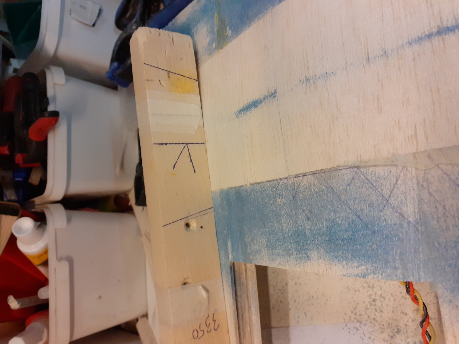

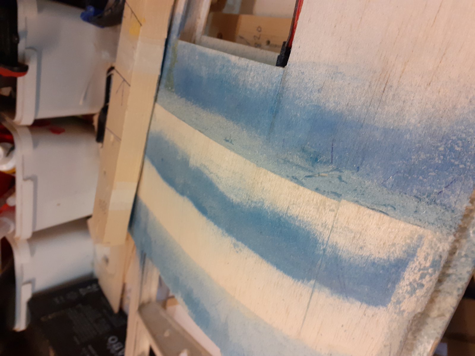

    Bovenkant vleugel klaar voor cover, met plamuurmes :)

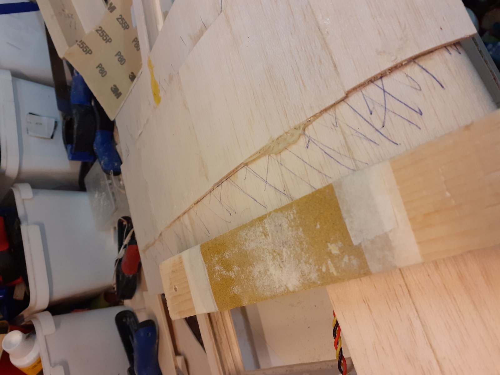

    2de vleugel bovenkant stroken van 2 mm balsa en gereedschap om strokend te schuren .
    Uiteinden schuurpapier omwikkeld met tape.

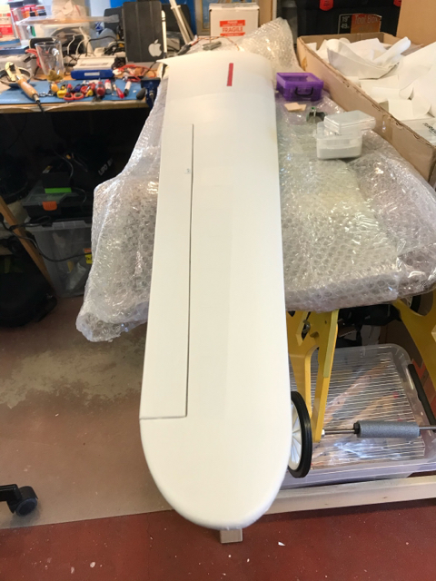

    In vorm geschuurd

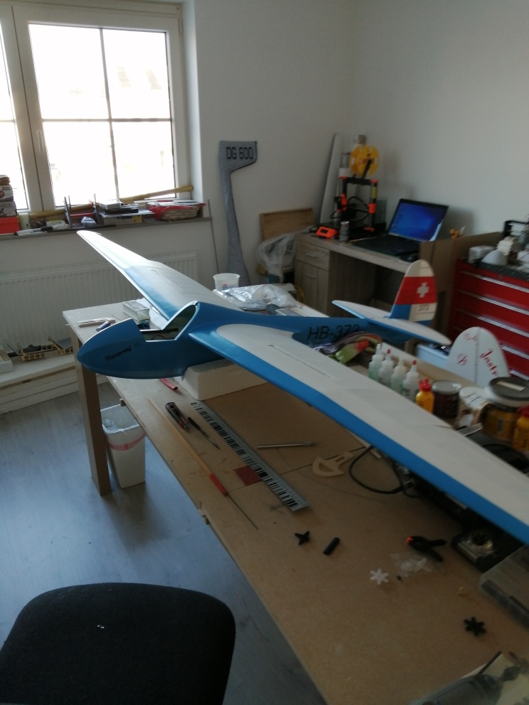

    ik ben ook maar begonnen aan een moswey ,vind dit een mooi model :)

    deze is schaal 1/5 span 3m dat kan op de club gesleept worden he

    zit ruwbouw met servos in de vleugels op 1,250gr
    dus dat zit goed denk ik

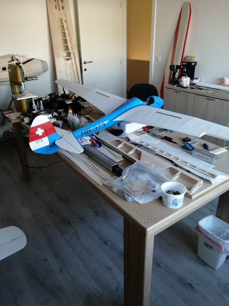

    Hallo,
    Is deze kit van Old Gliders?
    Ben hem ook aan het bouwen.
    Mvg,

    hoever sta je?
    mijn moswey is klaar voor de maiden, gewicht 2.2kg vliegklaar.

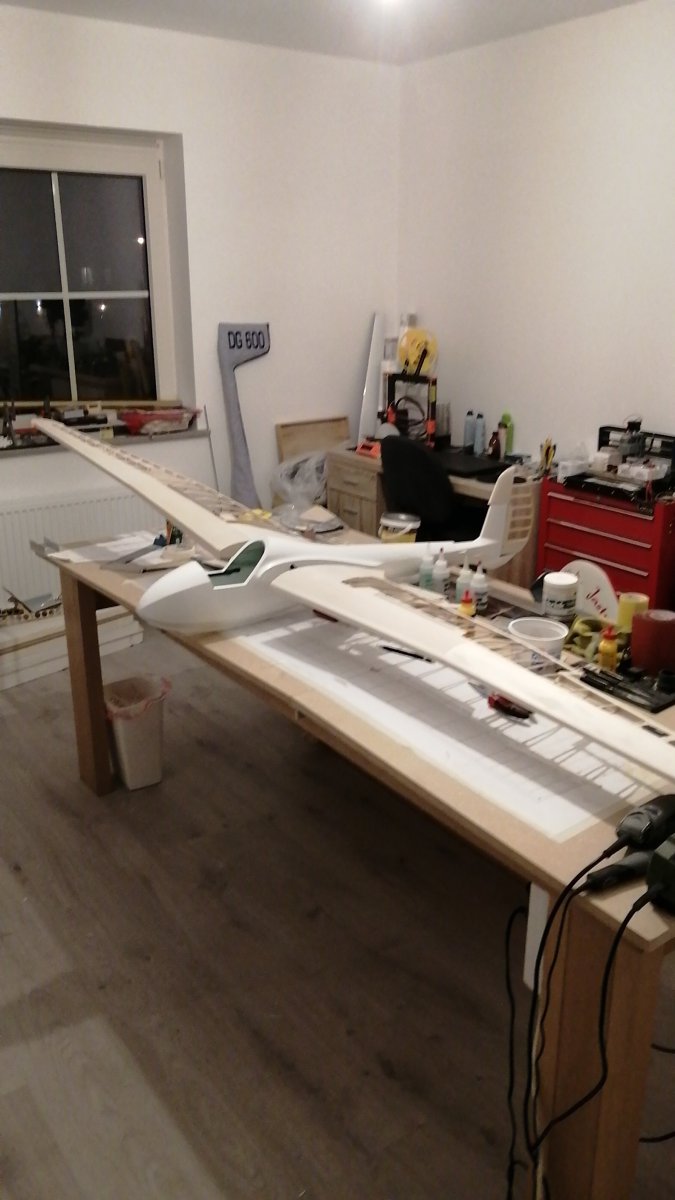

    Vandaag vleugels , staart , esc in de romp en met lipo CG op 110 mm gebracht. stabiliteit komt zo op 8 %. de V-bar op 0.3 dat is laag verhoudingen vleugel en stabilo zijn zoals op 1/1 .
    Is daar goed mee te vliegen ?

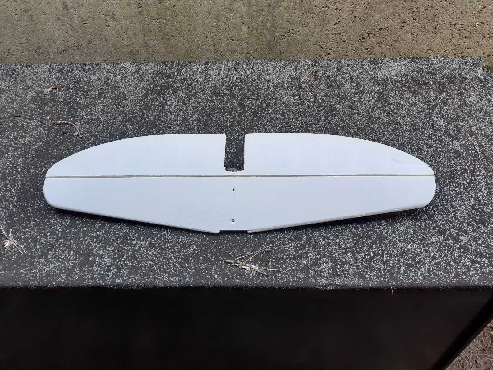

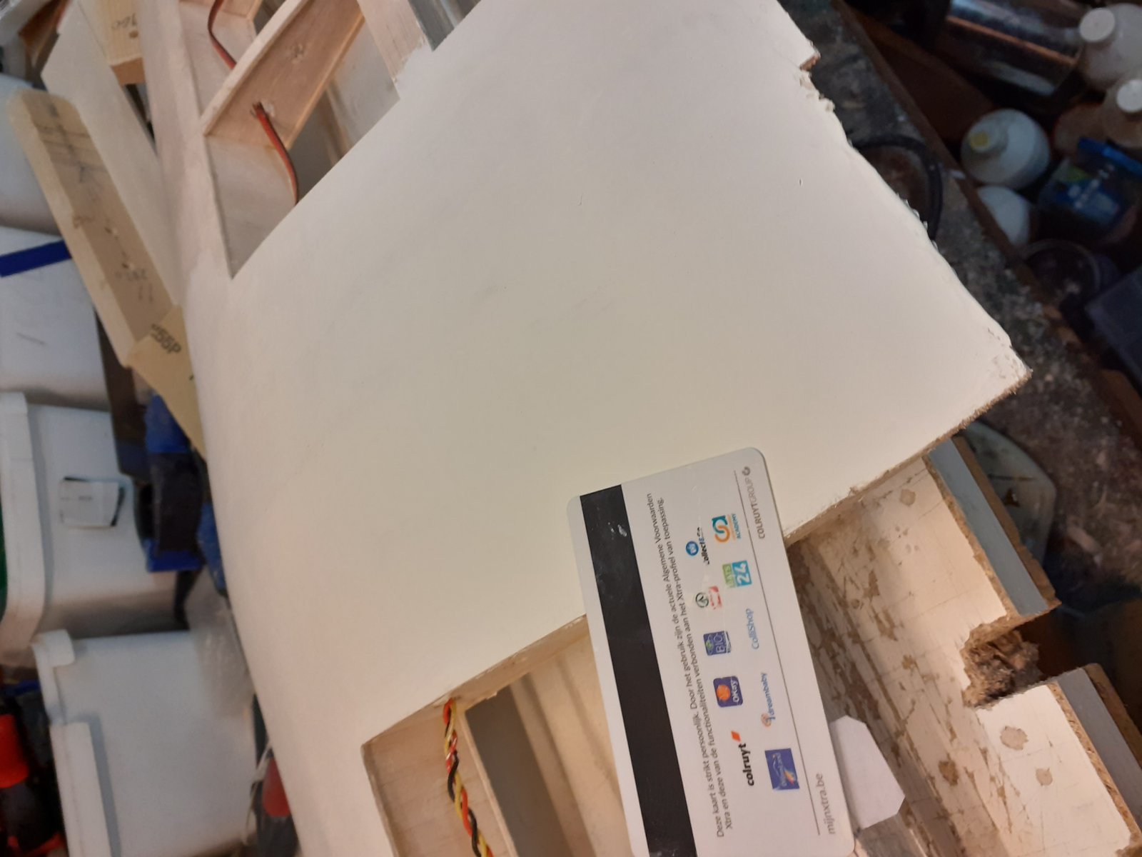

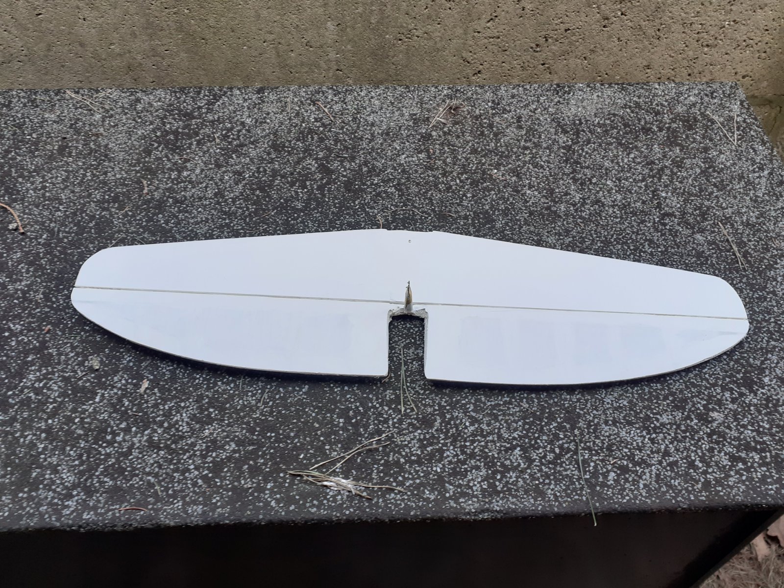

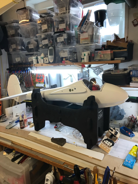

    We zijn er terug , was even dat plamuur en schuurwerk moe, een tussendoortje gedaan Extreme fligt redden van de sloop | ModelbouwForum.nl
    De stabilo ingedekt met coverall , dat werkt prettig.
    Stabilo eenmaal geschilderd met matte water gedragen lak, coverall met een beetje overlap op het stabilo gelegd en en met penseel de contact vlakken gedrenkt.
    Na drogen met de bout gespannen, de overschot met een warme soldeerbout afgebrand , randen geschuurd en een volle laag gezet, nu nog licht schuren en een laatste laag .
