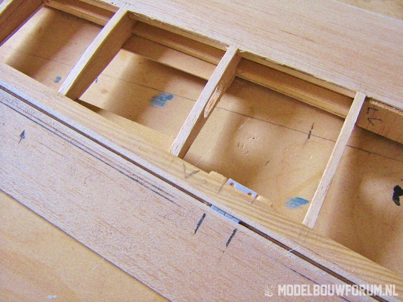

Om een correct beeld te krijgen van de rolroerbeweging worden 3 van de 5 scharnieren voorlopig gemonteerd.
Een strookje van 3 mm wordt voorlopig tussen de spruce liggertjesen scharnier gepast.
Zo kan ik perfect bepalen hoeveel ik van het rolroergedeelte (schuin onder hoek) moet schuren.
Dit om alle mogelijke afwijkingen te vermijden.

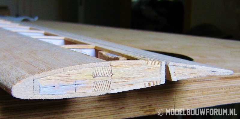

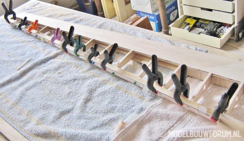

Balsa (medium) ligger wordt tegen Spruce liggers gelijmd.
Eerst voorzien van gleufjes waardoor scharnieren komen.
Mooi laten uitharden.
Deze ligger dient als afdekking maar tevens ook als sheer webbing van het rolroergedeelte.
Monteren met scharnieren erdoor.
Nu kijken om schuine kant aan rolroer te zetten.

Gisteren nog balsaligger tegen rolroer gelijmd.
Deze morgen egaal geschuurd en gleufjes door deze ligger gestoken.
Schuin kantje (plus-min 1.5mm) aan bovenkant geschuurd.
Kan je mooi zien op foto.
Beweging verloopt zonder storing.
Scharniertjes (5) spannen lichtjes in gleufjes.
De perfectie bestaat niet maar hier komt het toch in de buurt ( volgens mijn normen, welteverstaan).
Hout blijft nu eenmaal een levende materie.

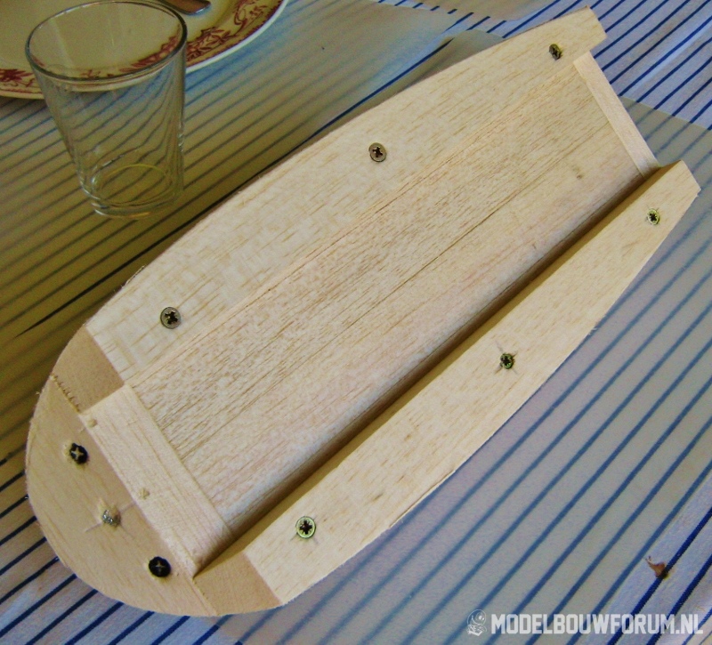

Begonnen met maken van houten mal voor canopy.
Ik had er al één gemoduleerd in schuim.
Heb de raad gekregen er één in hout te maken.
Vriend uit club heeft een vacum instalatie om canopy's te maken en zal er een paar maken voor mijn Mucha.
Voor mij wordt het dus een potje schaven en schuren.
Nadien wordt de mal uit geplamuurd met pleister (polyfila).
Ben benieuwd naar het resultaat.
Nog even de vorm bij getrimd.
Daarom eerst wat foto's van de real-scale bestudeerd.
Het oorpronkelijk K Nietser plan had daar wel een loopje meegenomen.
Wat bijsturen was dus geboden.
Ook nog wat aan romp bij gemoduleerd.
Nadien bekomen vorm canopymal vergroot.
Dit met soft-balsa die ik aan canopymal geschroefd heb.
Duidelijk te zien op foto.
Liever schroeven dan lijmen in dit geval.
Om nadien de stukken uit elkaar te kunnen halen.
Dit uit voorzorg.

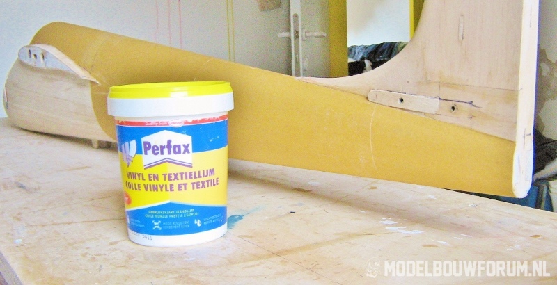

Dit is eenvoudige vinyl wandlijm gemengd met water.
Je kunt hem voor verscheidene doelen aanwenden.
Het is een oud recept die ik destijds in de gebruiksaanwijzing van een PAUL GUILLOWS KIT gelezen heb.
1) Als poriën vuller.
2) Lijm om kraftpapier en japanpapier te bespannen.
3) Als plamuur met toevoeging van talkpoeder.
De verdunningen(verhoudingen) worden bepaald door wat je er wilt mee doen
Morgen stuur ik je wat fotomateriaal ter illustratie.
Vandaag was ik er mee bezig.
Meer in het bijzonder het bespannen van de romp van de Mucha.

Hier ziet U het product.
Op achtergrond de romp Mucha waarvan het staartstuk reeds is bespannen met Kraft papier.
Het is een prutswerkje.
Je werkt met segmenten die je op patroon uitknipt.
Oefening baart hier kunst.
Kwestie ook van het kalm aan te doen.
