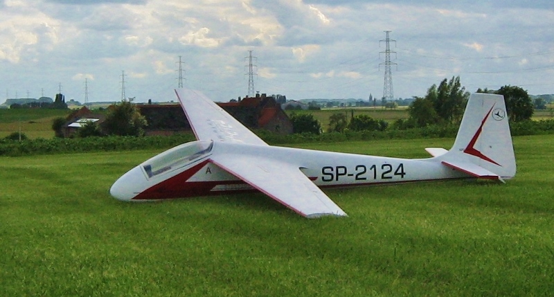

    Prachtig :thumbsup:

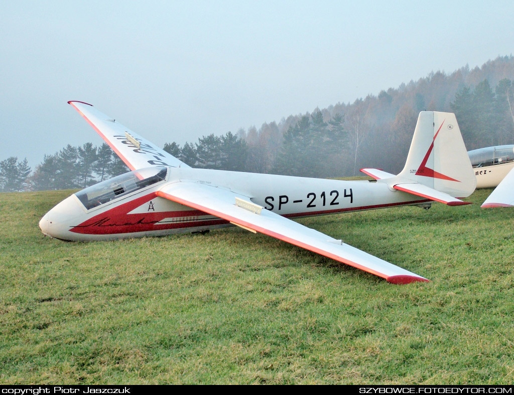

    Goed dat de naam van de fotograaf op de onderste foto staat, anders was ik er nog niet uit welke het model was

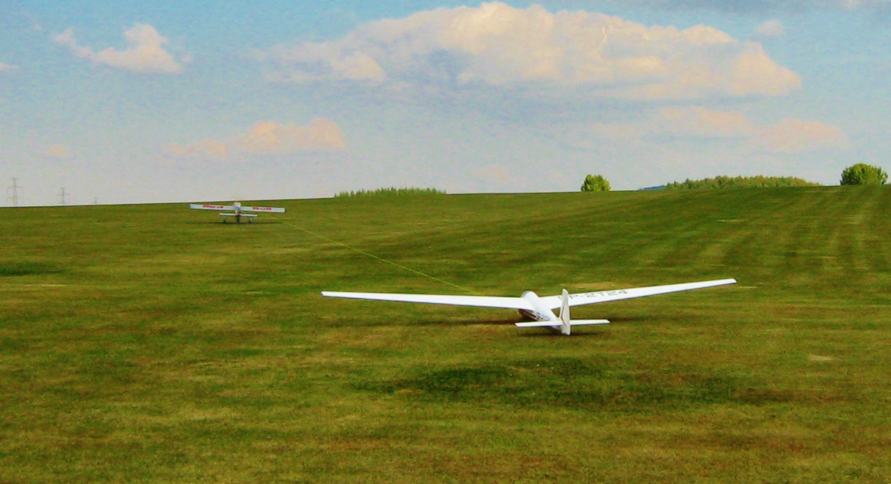

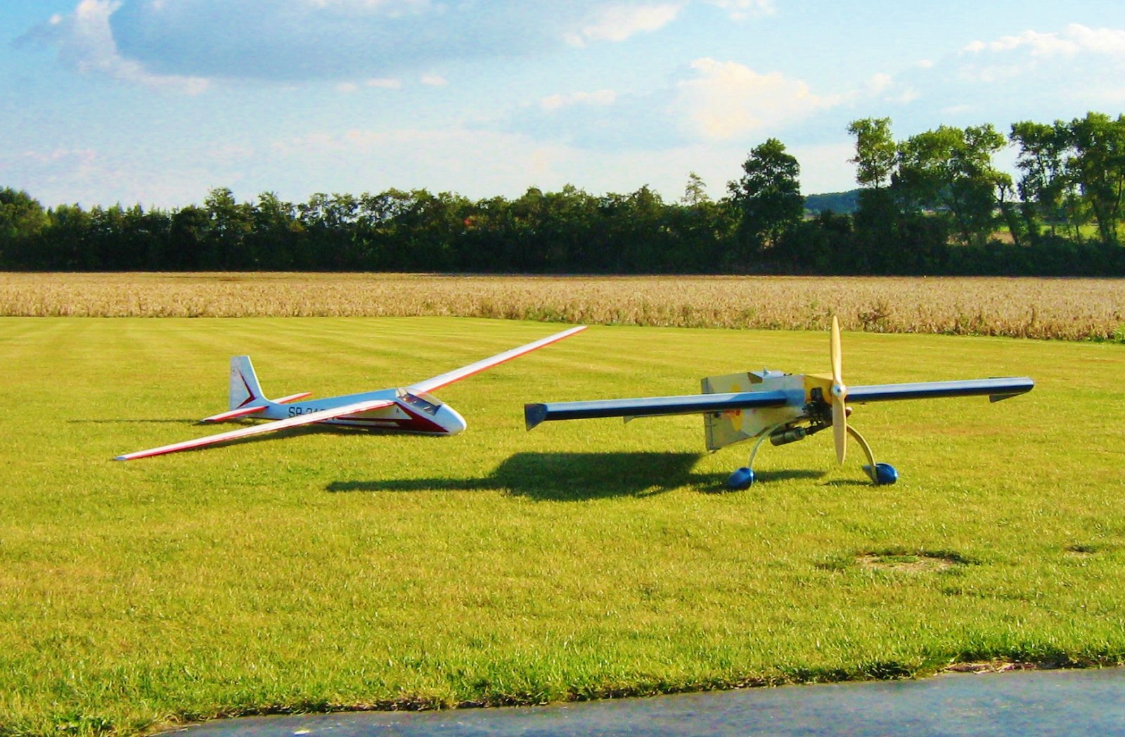

    De Mucha achter een Wilga aan.
    ISOLA2, DirkSchipper en serge pot vinden dit leuk.

    serge pot Forum veteraan
    Lid geworden:
    20 feb 2009
    Berichten:
    5.318
    Locatie:
    daar waar ik vlieg
    250 meter in 10...9....8....7...
  20. aurectar
    aurectar
    Lid geworden:
    16 dec 2007
    Berichten:
    2.135
    Zo vlug mogelijk op hoogte.
    Ook voor de zichtbaarheid.
    De stevige rconstructie van de Mucha. laat wat paardekracht van de Wilga toe.
    Zou niet lukken met mijn Bergfalke.
    serge pot vindt dit leuk.
