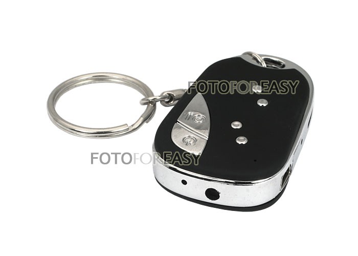

zie net dat de prijs van de #15 keychain cam flink gekelderd is.. rond de 20 euro nu.. en een soortgelijke 1280*960 30fps doet nog maar rond de 10 euro..
misschien toch maar eentje scoren als backup. of als vast op de ragquad.. doet minder pijn bij een crash waarbij de camera stuk kan gaan..;)
of toch zo eentje:
ook 1280*960 op 30fps. en klein!(zie de miniusb op de zijkant)
krap boven de 10 euro...
dat 30fps zal wel met een korreltje zout genomen moeten worden net als bij de HK wingcam.. is werkelijk 24FPS met 6 willekeurige dubbele frames om op 30 te komen..

Heb ook naar die keychain cams gekeken, en ga er misschien ook nog wel een bestellen. Maar die had je in zoveel modellen van zoveel aanbieders, dat ik t nog niet helemaal aandurfde. Bij die wingcam wist ik wat ik kreeg, hoe t werkt, en dat ik er meteen mee kan vliegen.
Die 2e is ook een grappig ding, heb je daar misschien een linkje van?

een willekeurige fleabay link voor de camera.
