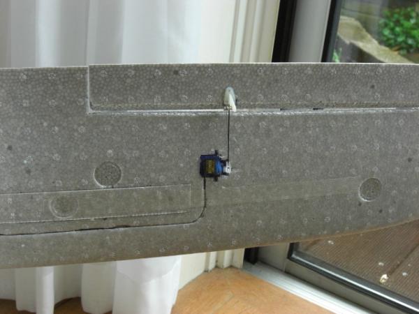

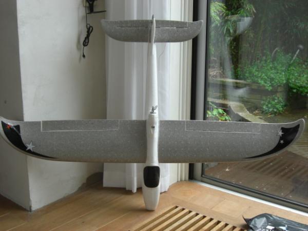

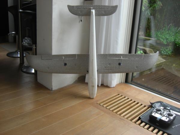

Mijn Easy* met aileron mod:Fade-color:
full
full
full
full
Moet de ailerons nog testen maar het is hier @#* weer:(

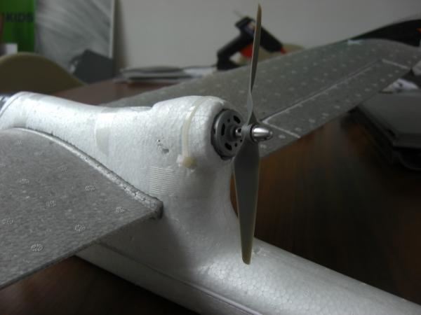

Even ter attentie van Rallyking
Ik zag deze foto en zie dat je een niet-standaard prop gebruikt.
Is natuurlijk geen probleem maar dit is een normale "trek"prop volgens mij, en geen duwprop.
Meestal is bij een prop de rechte kant de voorkant en de gebogen kant de achterkant.
Nu zal deze prop veel minder rendement hebben als waar hij voor bedoeld is!
Je kan 2 dingen doen:
1) een duwprop kopen en monteren
2) deze prop achterstevoren monteren (zoals Multiplex ook doet met de standaard Prop)
Dit is een APC-E propellor en die werken perfect op een EZ. Ik heb die er ook altijd op gehad (6x4"). Alleen niet met de 4004kV, daar zat een nitro-racer-prop op omdat de E-prop anders te snel draaide. APC levert deze propellors in normale en pusher uitvoering. Het enige verschil daartussen is dat de spoed tegengesteld is.
De propellor is goed gemonteerd, de bolle kant staat naar voor want die schept de lucht en duwt deze over de vlakker wordende kanten naar achteren.
Om misverstanden te voorkomen: een electromotor kan je links- of rechtsom laten draaien en dus kan je een normale prop als pusher gebruiken, als de bolle kant maar naar voren in de vliegrichting zit.
Een brandstofmotor (de meeste althans) kan niet probleemloos de andere kant op draaien, dus moet je dan een speciale prop hebben. Prop omdraaien helpt niet (geeft net zo'n soort effect als met het bekende getal 69...)
Yep, correct. Vergeten te vermelden. :oops: Het zijn precies dezelfde propellors voor mensen die te lui zijn de polen op de motor om te wisselen. :? :lol: ;)
