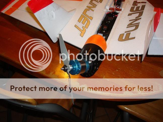

Ik heb sinds kort ook een funjet.
Echter wilde ik iets speciaals en niet alleen een funjet die snoeihard rond kan vliegen.

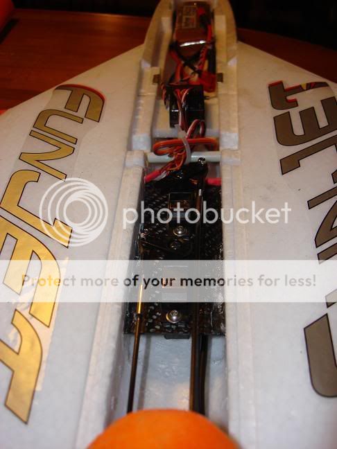

Ik heb er toen een vector thrust systeem voor gekocht.
met dit systeem kan ik de motor alle richtingen op laten bewegen.
Ik heb dus continu een "richtingsroer" en wanneer ik een schakelaar omzet stuurt de motor ook mee met het hoogte roer.

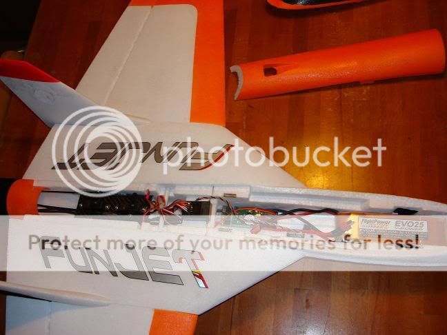

dit is de setup die ik gebruik:
- 2x hs 65mg
- 2x Futaba F3150 voor het aansturen van de motor
- castle phoenix 80 esc
- flyware microrex 330 2800kv met een apc 6,0x5,5 speed prop
- flightpower 3s 2500mah 25c lipo
- AR6200 met remote reciever

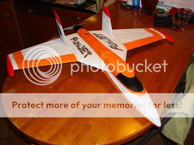

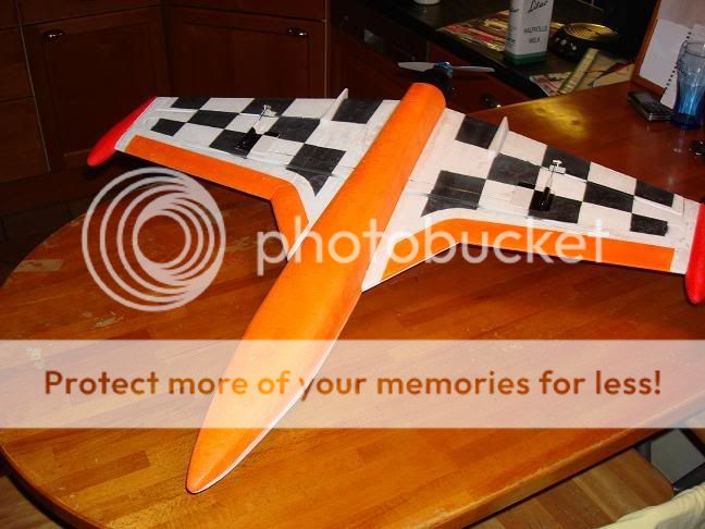

hier dan wat foto's van mijn funjet.
volgens een van de velen funjeet draadjes op inet is de achterdeel van de romp een structureel iets en adviseerd multiplex die te lijmen.
@r.marijnissen
met een beetje throtlle management kwam ik vandaag op 4 minuten afgerond naar beneden.
@Gerard_nl
Het achterste gedeelte zal zeker bij dragen aan de stevigheid van het model wanneer je dit vast lijmt, met name de motor zit dan wat steviger.
Maar voorlopig houdt ik het zo.
Mocht het niet goed werken en heb ik meer stevigheid nodig kan het altijd nog vast lijmen.
