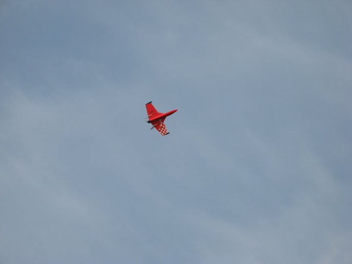

mijn funjet ziet er zo uit
en k'heb er al zeer veel plezier me had hij doet z'n naam alle eer aan !!;)
setup:
motor: typhoon 4w
regelaar:35 A
batterij 3 cel :2500, 2200,1500 lipo
graupner speed prop : 6-5,5
noord Frankijk
zuid Frankrijk ja hij gaat mee op reis ;)
i'ts fun

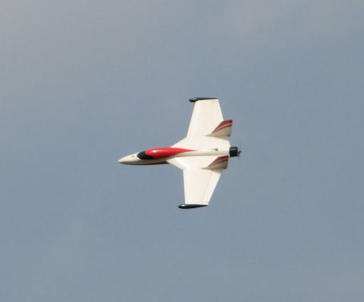

Al een wat ouder filmpje. 200 per uur is wel te halen met een 4S 2650mAh, 2700Kv 28mm binnenloper en APC-E 6x4".
Alleen een beetje oppassen met snelle bochten. Zorgen voor sterke (metal gear) servo's anders loopt het zo af. :D ;)
Uiteindelijk met een beetje wind (zie windzak op achtergrond, ca. windkracht 4) mee een grondsnelheid van net boven de 200km/u gehaald. :lol: :rolling: (over meerdere metingen 196, 198, 193, 201 km/u)
