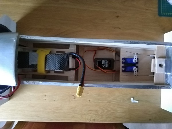

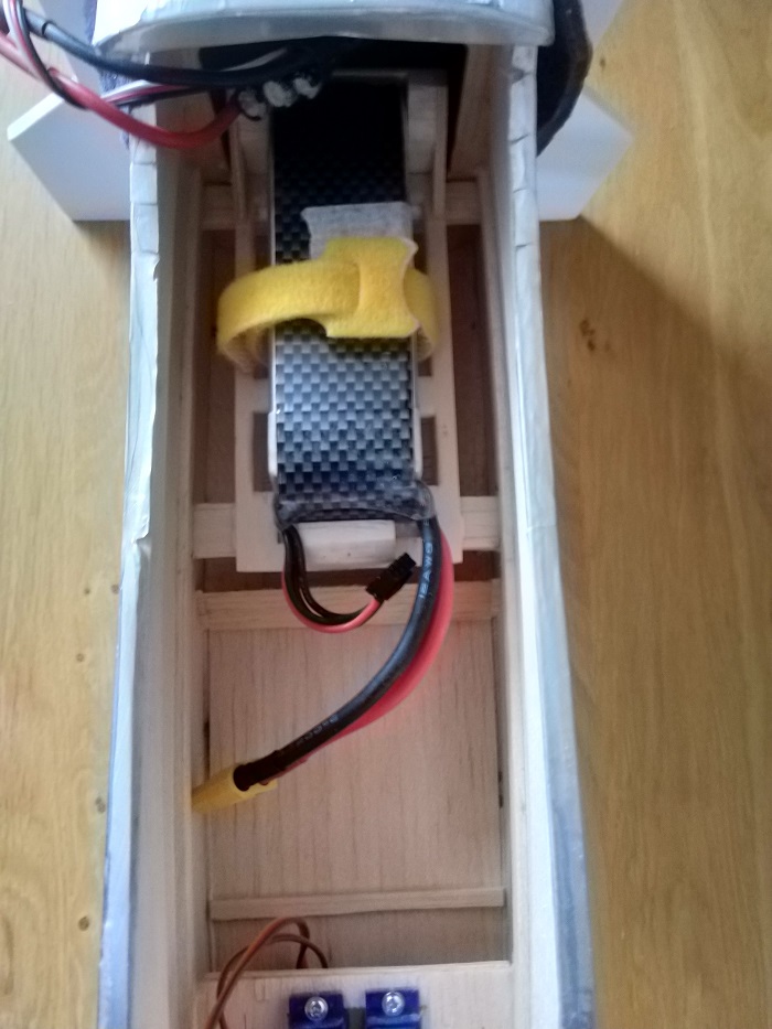

    Eén van de laatste werkzaamheden aan de romp is het plaatsen van de accutray in de romp. Zoals de voorgaande foto´s lieten zien was de plaats ongeveer bepaald waar de accutray met accu zou komen.
    Het spant moest een beetje aangepast worden zodat ik daar een drager voor de accutray kon plaatsen. Ik maakte het precies pas zodat het tussen de zijwanden van de romp klem kwam te zitten. Tevens werd de drager gedragen door het spant.

    De accutray heb ik aan de voorkant verstevigd door een verticaal opstaande rand zodat de accu niet naar voren verder de romp in kan glijden. Tevens aan de achterkant van de tray een blokje gelijmd zodat de accu er precies tussen past. Ook zie je hier de tweede drager, de accu en de bevestiging voor de accu aan de accutray.

    De tweede ligger zit ook tussen de zijwanden gelijmd en ligt op balsahouten randje. De zijkanten van de romp bestaan uit twee delen, bovenkant en de onderkant. Precies op de naad van deze twee delen werd dit balsahoutenrandje volgens tekening gelijmd.
    De accutray met accu en bevestiging zijn hier compleet en klaar om in de romp gelijmd te worden. Hij is met het handje uit gezaagd dus niet zo strak als bij het uitsnijden bestuurt door de computer.
    Alles zit hier in de romp gelijmd.
