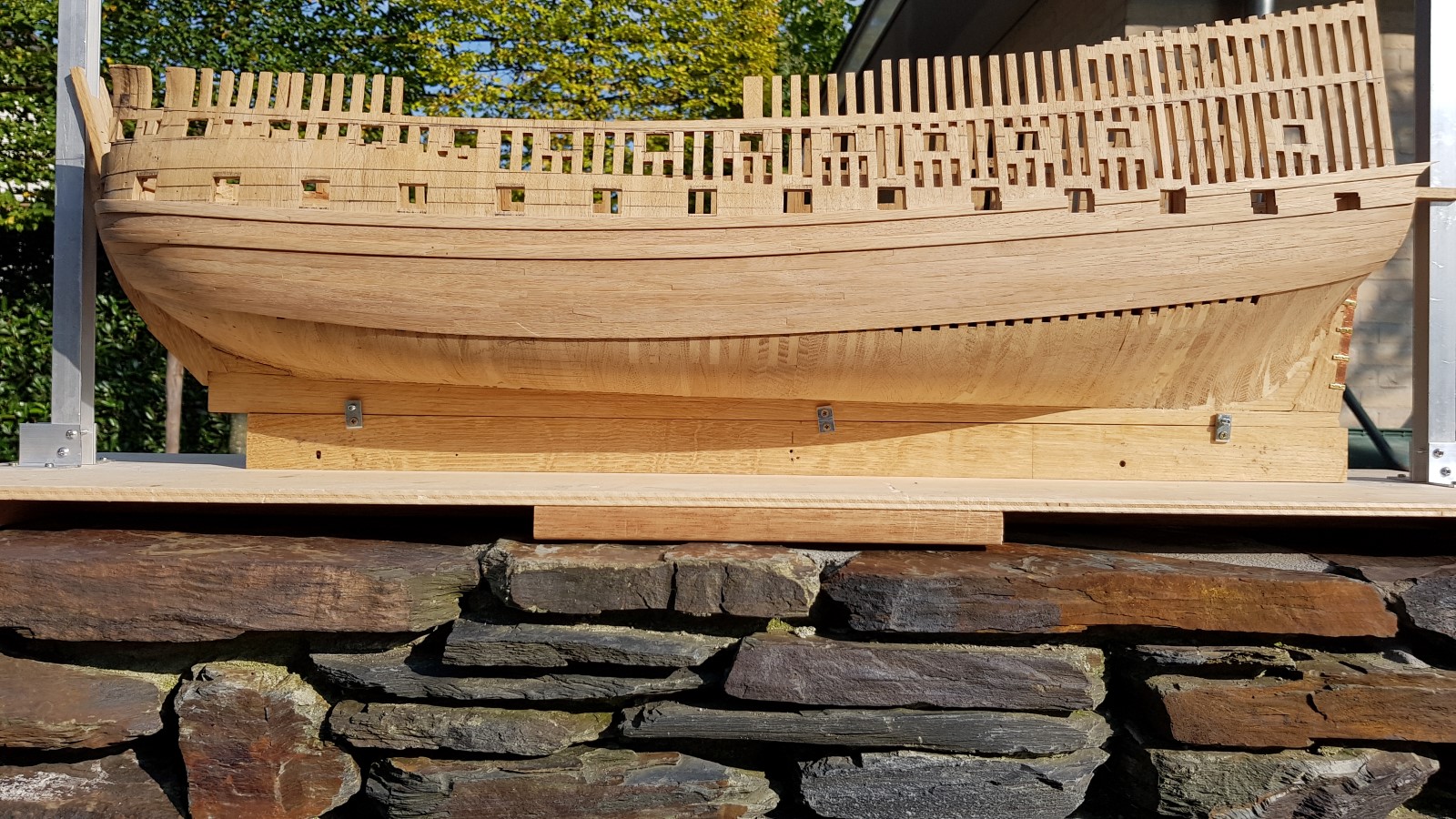

STB is dicht onder het berghout. Geschuurd en wel. en nu weer eens rechtop gezet. Dan krijg je toch een beter beeld van hoe het eruit ziet en om het allemaal nog beter te kunnen zien heb ik hem maar eens buiten in het zonnetje gezet. dat geeft toch een heel ander beeld dan TL licht.
Ik neig er toch naar om hem helemaal af te bouwen. Mijn eerste gevoel is nu dat één kant onafgebouwd toch niet je dat is.

T' ja, wat valt hier nou nog van te zeggen, behalve dan dat het gruwelijk mooi werk is! En ik zou haar ook zeker helemaal afbouwen, ik hou ook niet zo van die half open schepen. Maar ieder zijn/haar smaak nietwaar??
Vrouwen hebben vaker gelijk dan wij willen toegeven. Heb zelf een open bounty maar vind het eigenlijk na een paar jaar niet zoveel toevoegen. Volle glorie is wel zo mooi. Je foto's van de bouw geven mij genoeg wauws. Top werk. Een schip is nooit open maar dat is mijn mening. Misschien camera met led monteren via wifi binnenkant op tv. Men ziet het dan ook en het wauw effect is toch volgens mij bij een volledig schip.

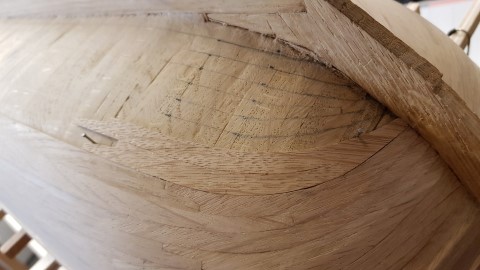

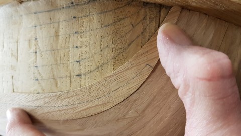

Voor een slaper doe ik als volgt: Ik haal eerst een heel passend stuk uit zie onderstaande foto.
Dat hele stuk kopieer ik dan nog een keer en haal daarna uit het eerste stuk de slaper eruit en bij het gekopieerde juist andersom.

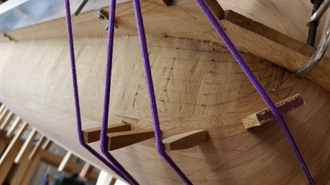

Ik zaag de slaper wel goed overmaats uit omdat als je hem gaat passen het hout toch een 'eigen' loop heeft en soms valt hij beter uit naar beneden soms naar boven.
Daar na het eerste stuk lijmen

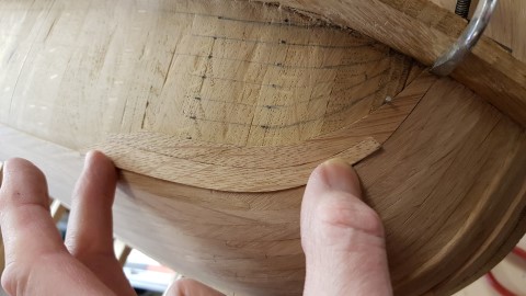

En het tweede stuk op maat erin schuren. dat is een werkje van vaak passen en meten. Dit is vrij langdurig.

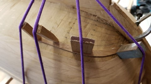

dan stuk 2 vastzetten
En zo ziet het er dan uit... En ja dan kom je tot de ontdekking dat je in je haast (en afgeleid door wat foto's nemen van het process) een foutje hebt gemaakt.
:hammer:
Van het bovenste eerste stuk had de las andersom moeten zitten. Maar ik laat dat zo, aan de stuurboord zijde heb ik dat ook een paar keer gehad maar in het geheel straks valt het eigenlijk niet op.

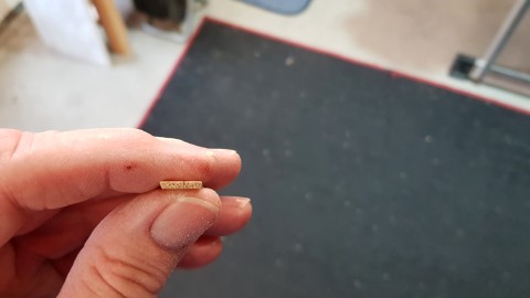

Ik werk ook veel met 1mm spijkertjes (voorgeboord op 0.8) om de stroken aangesloten te houden.
Na het lijmen en plaatsen van de strook even met een hamertje wat extra aantikken

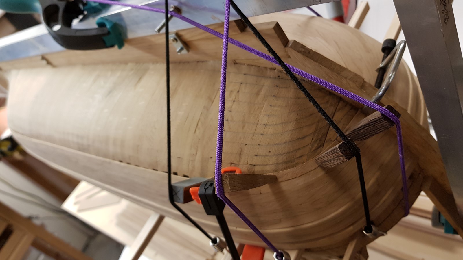

En dan het vervolg na de slaper het rechte stuk. Dat gaat relatief snel.
Ik smokkel daar ook want ik werk met een lengte die je (bij ware grote) nooit uit een boom zou kunnen halen. Zou ik het correct doen dan moet ik ongeveer met 2 tot 3x zoveel stukken werken. Nu doe ik na de boeg het afwisselend met 2 of 3 stukken. Bij de stuurboord kant ben ik daar vrij snel op overgegaan want dat gaf een veel rustiger beeld dan al die kleinere stukken. (en het scheelt me een pak werk :)).
