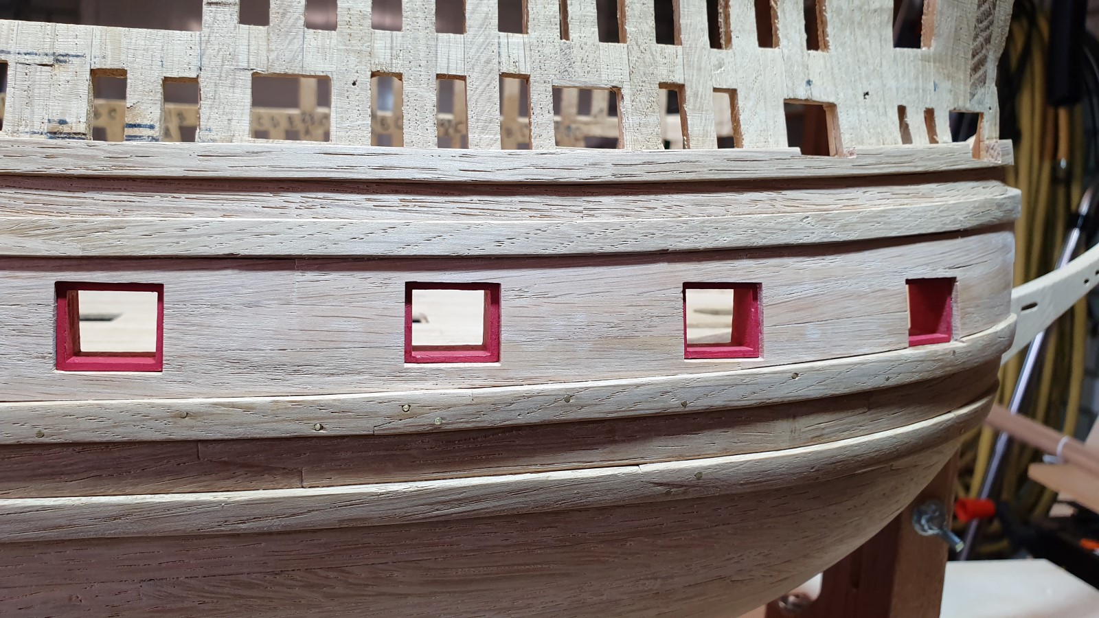

Ondertussen beide zijden de geschutpoorten en sponningen klaar.
Het wachten is op de rode verf van Hans. 1 potje reeds gearriveerd en de rest onderweg. Dan kan ik de sponningen en binnenzijde van de luiken schilderen en de sponningen vast zetten.

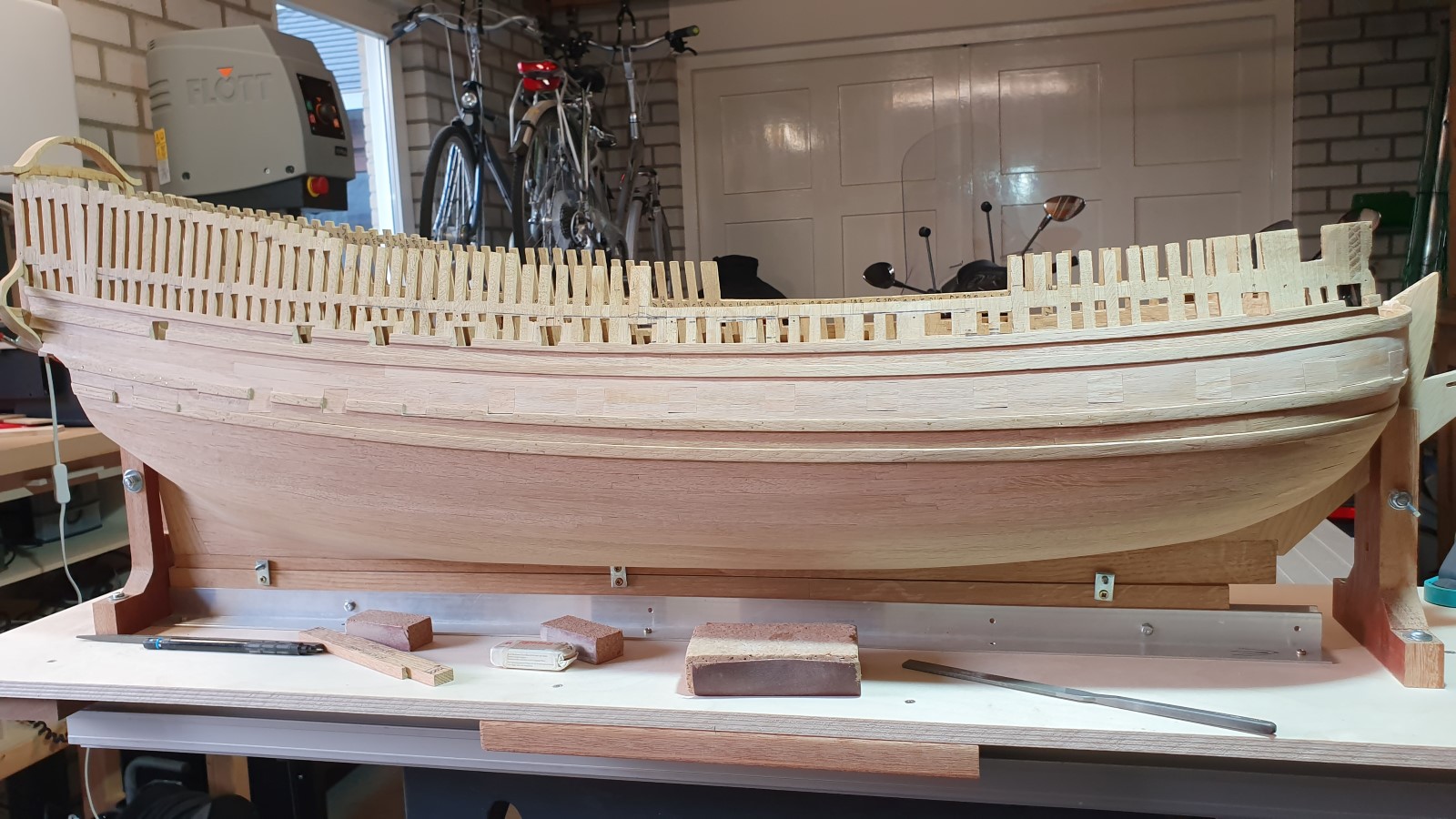

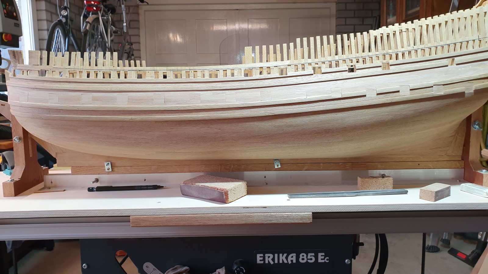

Ondertussen verder aan de achterzijde.

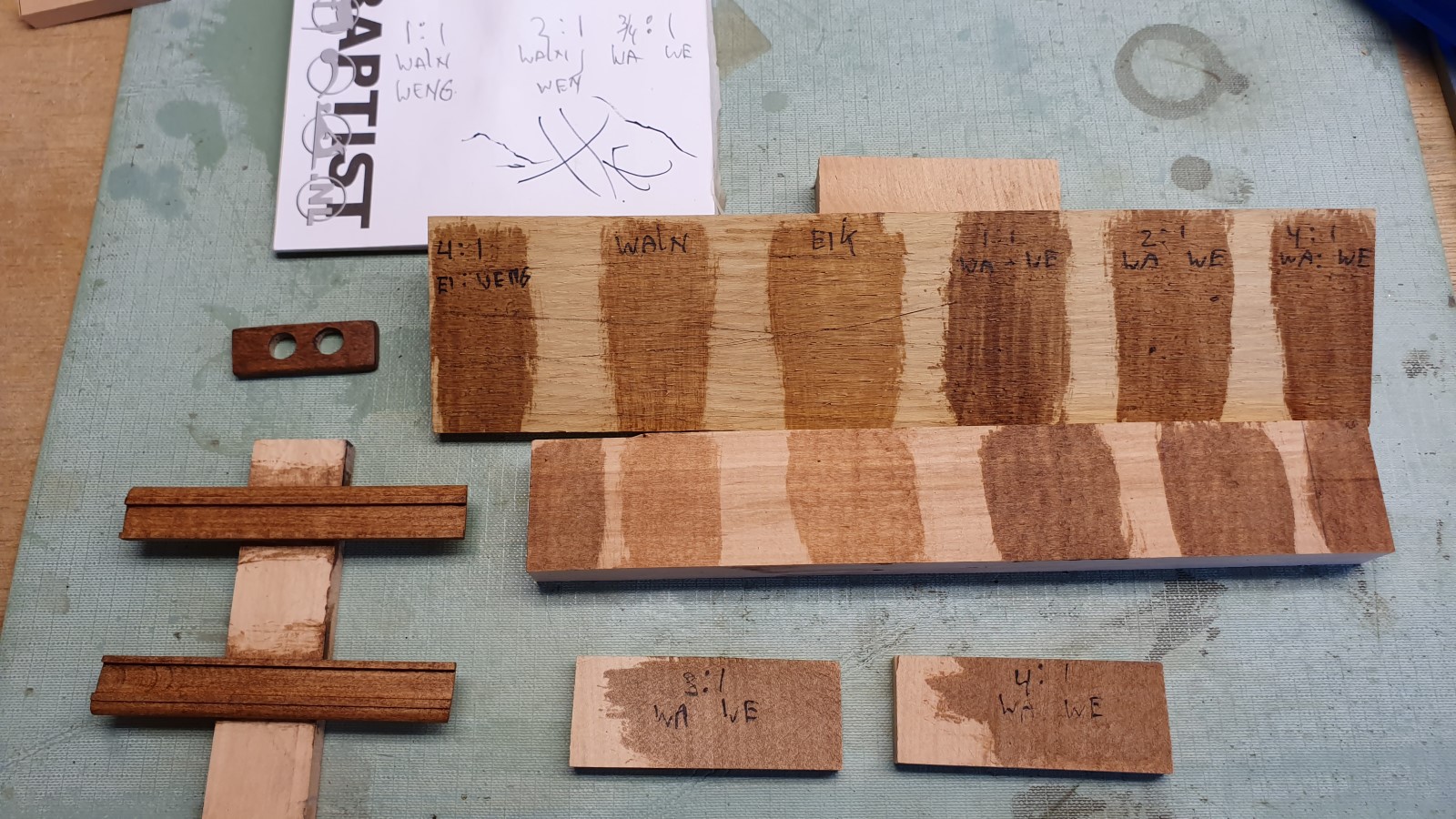

Alvast wat test stukken met diverse kleuren en gemengde beits gemaakt om een juiste kleur te krijgen voor diverse houten delen zoals deuren trappen etc. Ik ga voor een mengeling van eiken en wenge. De foto geeft de kleuren niet goed weer maar dit geeft een wat grijzige tint erin.

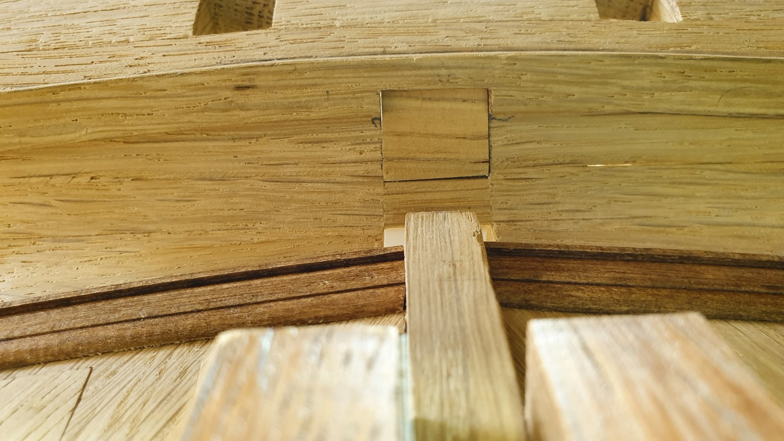

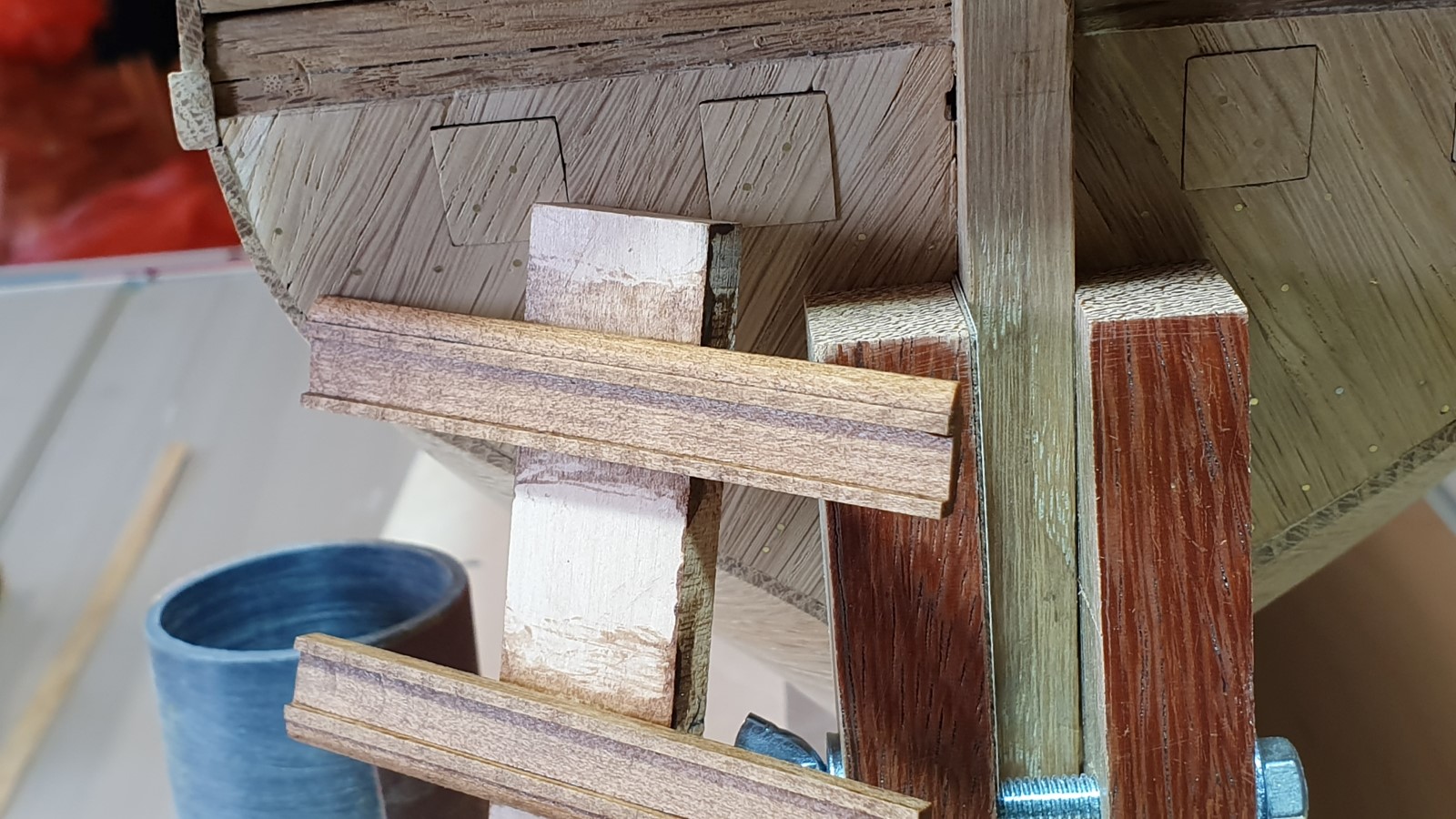

Hieronder is dat wat beter te zien. het eerste hakkebord waar de versieringen nog in komen. tevens het luik om het roer te kunnen verwijderen gemaakt.
Hier met oog. Voor de oplettende lezer zit het oog aan de verkeerde kant (Dit luik ging waarschijnlijk naar binnen open) maar ik vond dit beter staan dan een kaal luikje. Het gat voor de kolderstok blijft open.

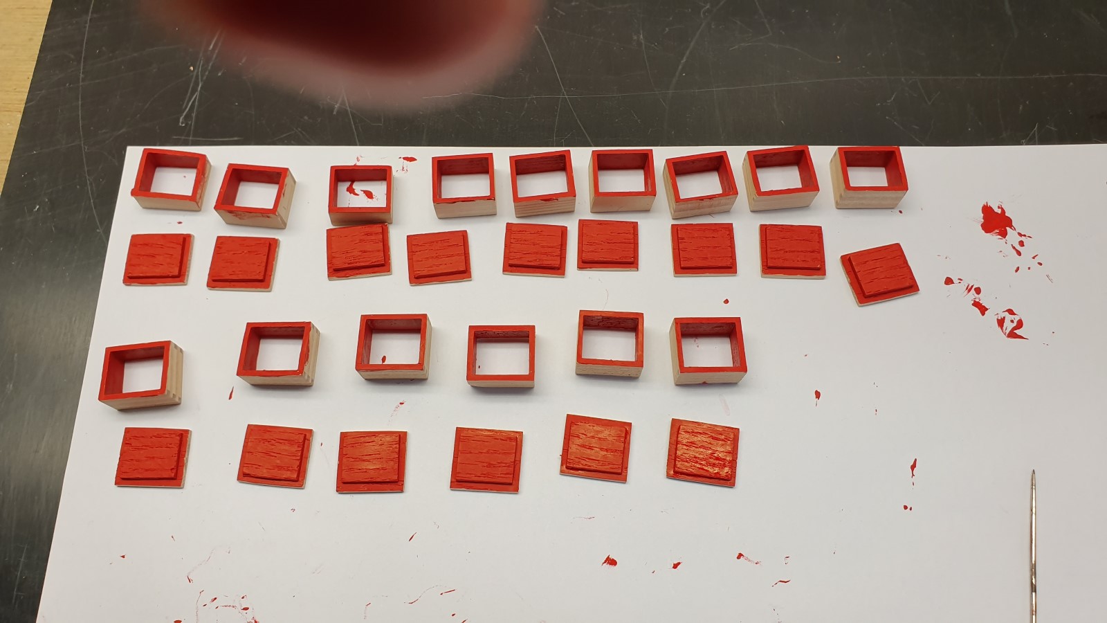

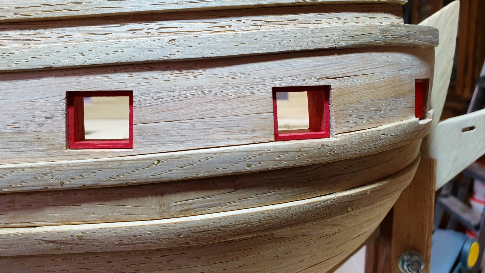

Over tot de orde van de dag... verven...
Met dank aan de admiraal heb ik nu rode vingers en nagels van het vast houden..... en ik moet vanavond nog weg.... Dat zal een leuke indruk maken... Wat heb jij gedaan???? :rolleyes::oops:o_O
Toch maar even met aceton eroverheen zo..
De verf droogt mooi matte op. Al gaat het flesje snel. Ik had er al 2 besteld voor de zekerheid maar de eerste is al ruim half leeg.

Fijn werk he al die kleine dingen.
Ja al die frut dingetjes.... Ik heb klemmetjes geprobeerd maar dat werkte niet. Het beste zou nog zijn op een staafje met dubbelzijdige tape, maar daar nam ik de tijd niet voor... Dit was BKB morgen doe ik STB en dan zal ik dat wel doen. Dan heb ik ook wat meer tijd.
En ja, ik ga het eik ook behandelen. Alleen niet met een beits maar met Lukas Terzia olieverf. Dat heb ik afgekeken van een duitse bouwer die het HZ model bouwt. Met een mengeling van kleuren krijg je daarmee een hele mooie diepe wat zwart/grijsachtige, verweerde look, terwijl het toch overduidelijk eik blijft. Het onderschip ga ik ook niet wit maken, ik heb een beetje hetzelfde als Piet, ik vind dit naturel mooier.
Detailhout, zoals lijsten en stijlen zet ik dan wel weer in de beits.

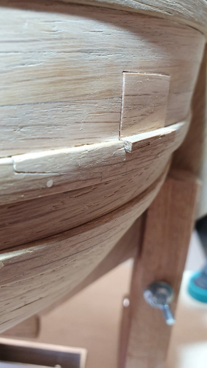

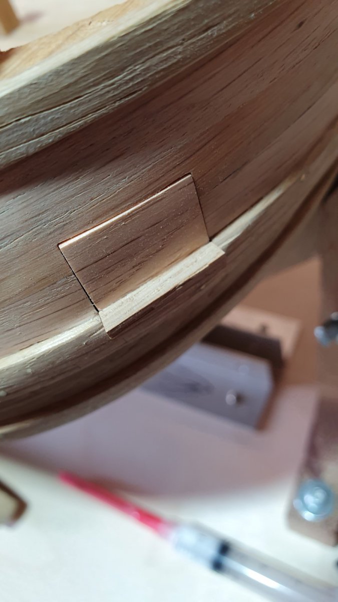

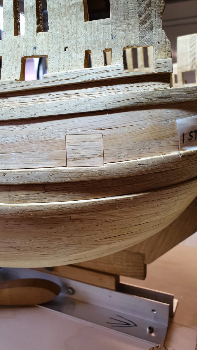

Ik ben begonnen met de sponningen vast te zetten en daarna op maat te maken aan de binnenzijde.
tevens alle luiken op maat en in lijn met de boeg maken en ook de berghouten erop aanbrengen.
dat doe ik alleen voor daar waar er een fors stuk over een luik loopt. Bij kleine stukken laat ik het achterwege. Ik bekijk dat per poort/luik.
Hier een boegluik. het is niet helemaal correct want normaal zit er onder het berghout geen beplanking en bij de luiken is dat wel, ik lijm de stukken berghout erop. Oversized en dan maar op maat schuren.

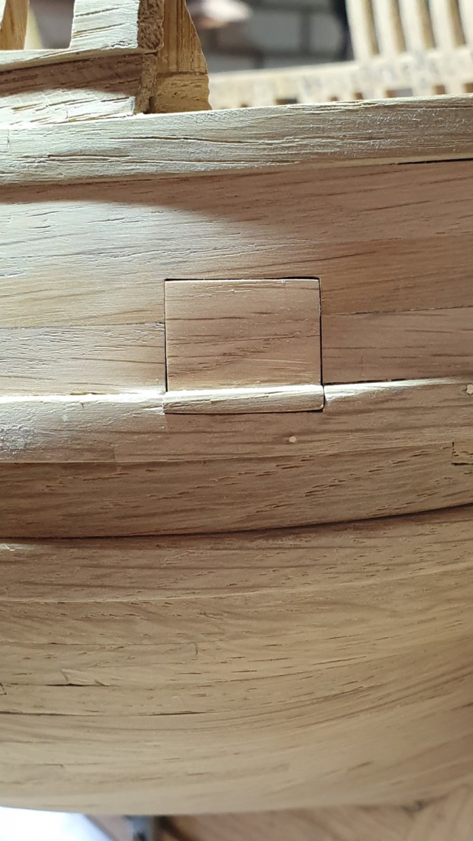

Ik probeer overal rond het luik een gelijke, kleine opening te laten.
Hier doe ik dus geen berghoutje..

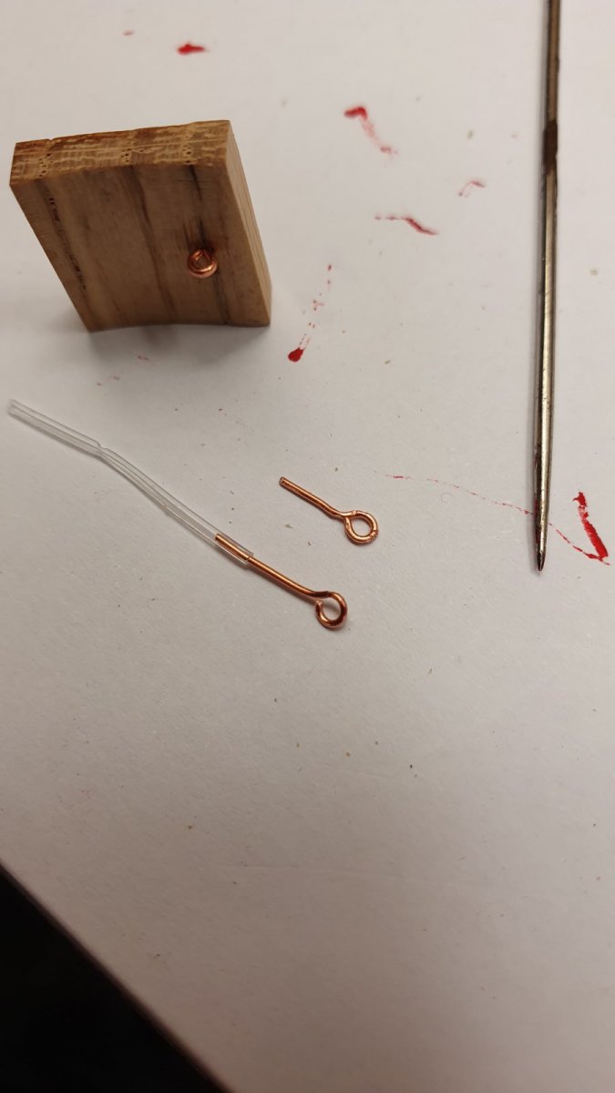

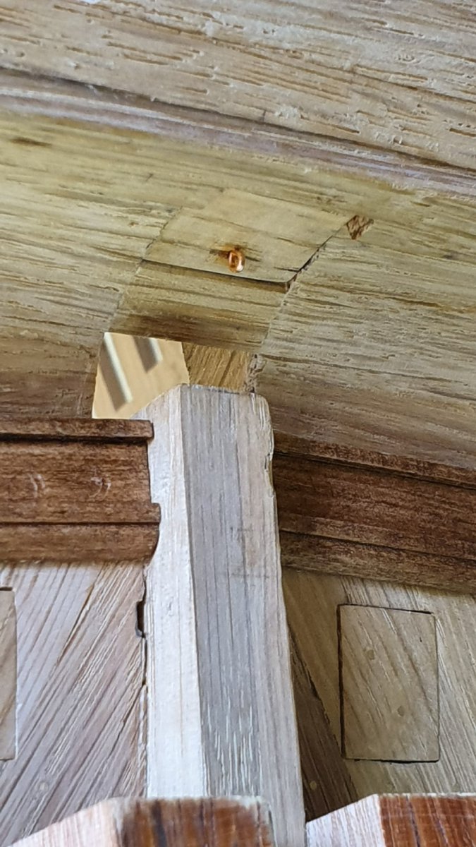

En ondertussen begonnen met het zelf maken van ogen voor de luiken. Ik heb 0,5mm koperdraad gevonden waar dat prachtig uit gaat.
Mooi gemaakt weer Hans, dit soort oogboutjes van 0,5 heb ik kant en klaar liggen. Ik weet alleen niet meer waar ze precies vandaan komen...? Maar zo gaat het ook prima.
