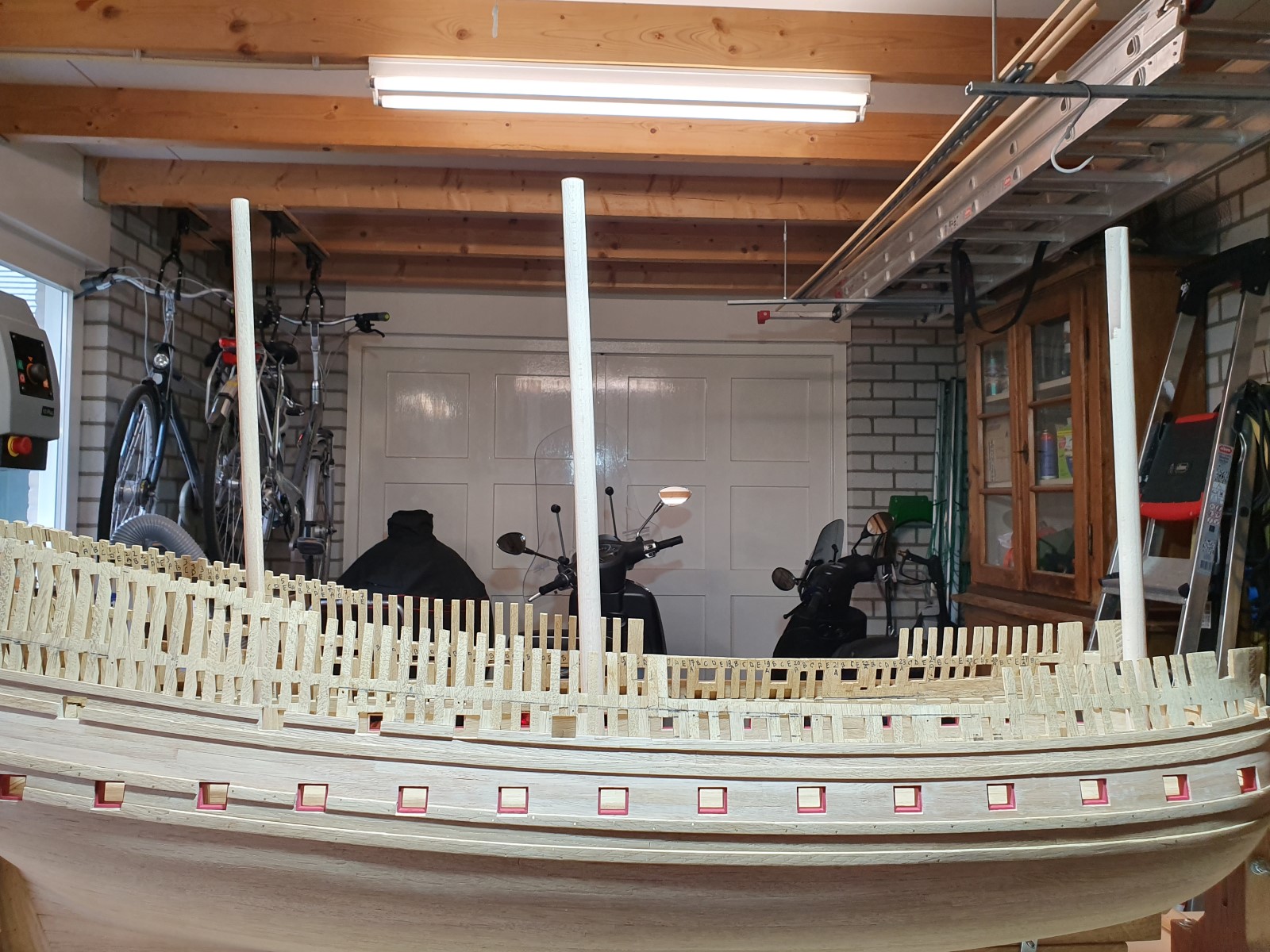

    Vandaag de eerste delen van de 3 masten definitief gemaakt en alle hoeken en standen bepaald.
    Dat had nog wel wat voeten in aarde, daarbij dank aan de Admiraal :wavevan wiens kunde ik weer gebruik mocht maken!!
    De lengte van de grote mast was makkelijk uit te komen maar maar de andere twee niet. Ook het model van hans heeft een wat andere maatvoering.
    Maar goed, zoals hans zei er waren in die tijd vele maatvoeringen in zwang.
    Ik ben bij Blom begonnen, na uitmeting op de hand ahv de tekening en daarna een proefstukje. Op het 'zicht' vond ik dat een te korte mast dus ik heb hem wat verlengd. Ik zit nu halverwege Blom en de mastlengte van de 7P van Hans.

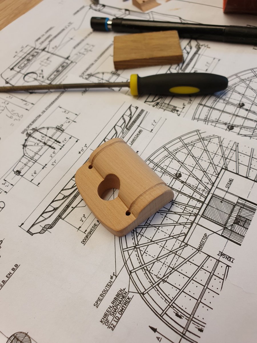

    Ook de loodrechte (langscheeps??) stand had nog wat voeten in aarde de fokkemast stond zwaar uit het lood. maar het is goed gekomen maar dan ben je toch al snel weer een middagje zoet. Morgen verder met de masten zelf be- en verwerken.

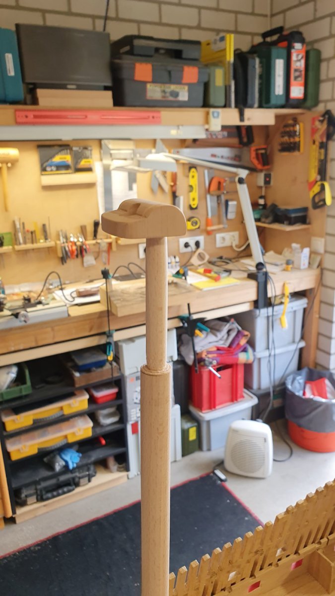

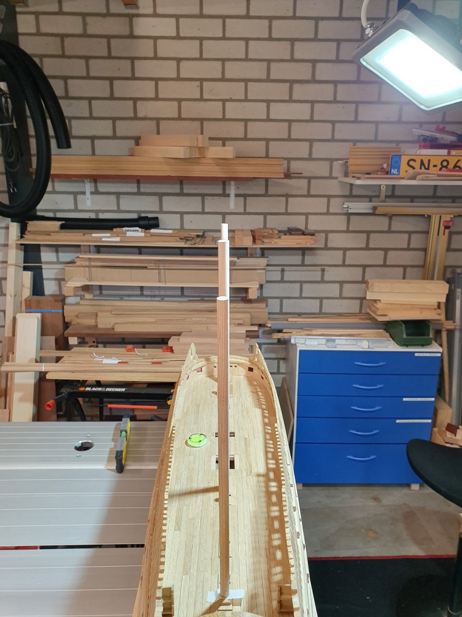

    Ook een eerste ezelshoofd gemaakt. Ik heb perenhout gebruikt dat werkt wel erg lekker en daar kun fijner mee werken dan met eik. De foto's spreken voor zich.

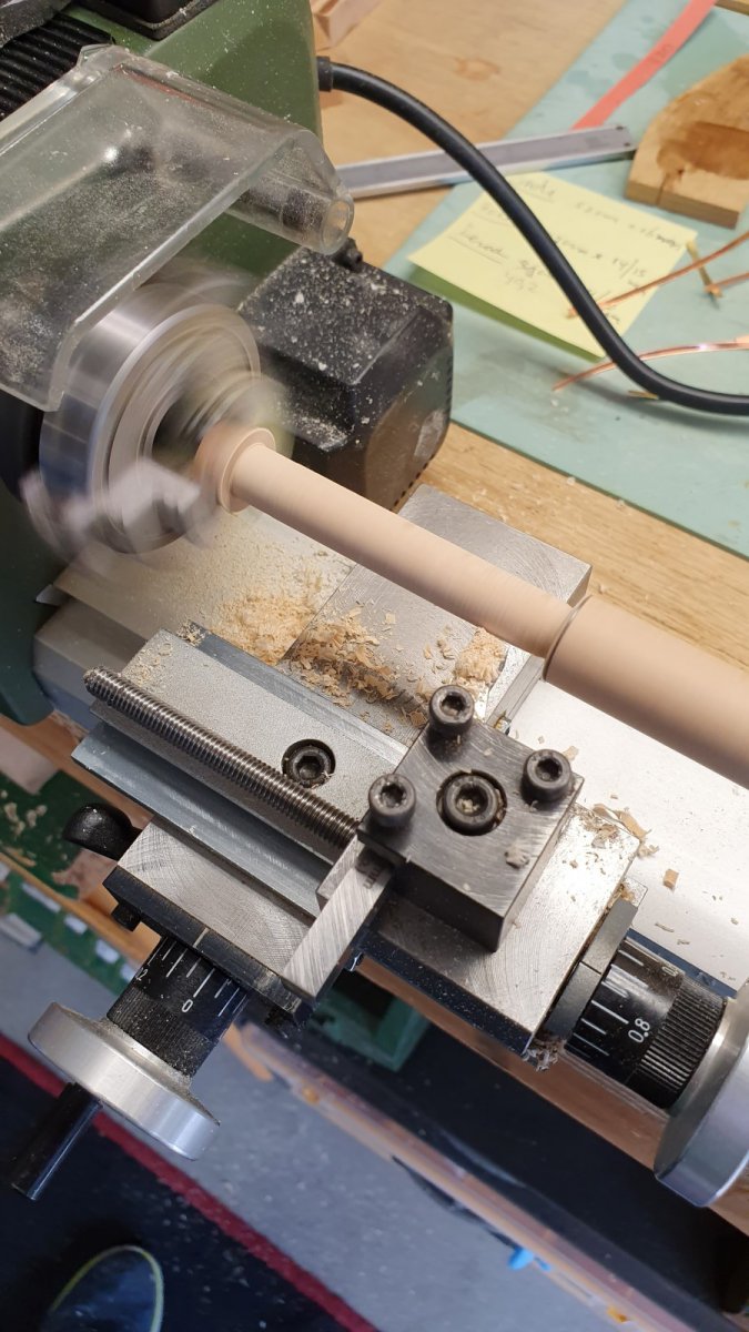

    Om de mast goed te draaien moest ik een verlenging maken. Mijn draaibank (eigenlijk een ijzerdraaibankje) is zelf te kort daarvoor, maar de oplossing werkte goed.
    Hier de mast omgedraaid en het laatste stuk afgedraaid. Ik ga nu

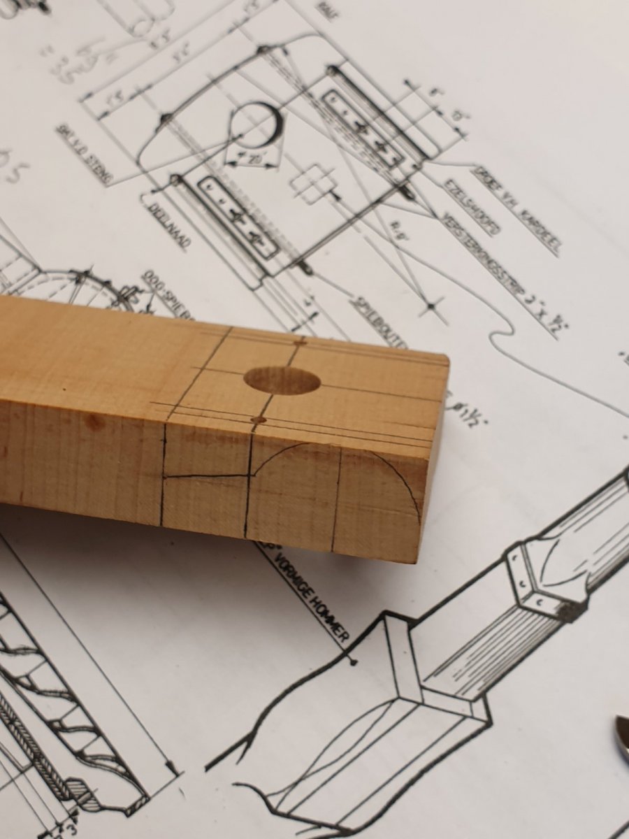

    Omdat het lastig is om de mast vierkant te krijgen/schuren zodat dit goed haaks en loodrecht op het schip staat, heb ik de hele mast bovenaan afgedraaid en ga ik de hommer en zalingen uit een ander stuk maken, een gat erin boren en schuif ik er dan overheen. als dan de mast op zijn plaats staat, kan ik de hommer enzo nog draaien en uitlijnen zodat hij goed staat en dan vast zetten/lijmen.
