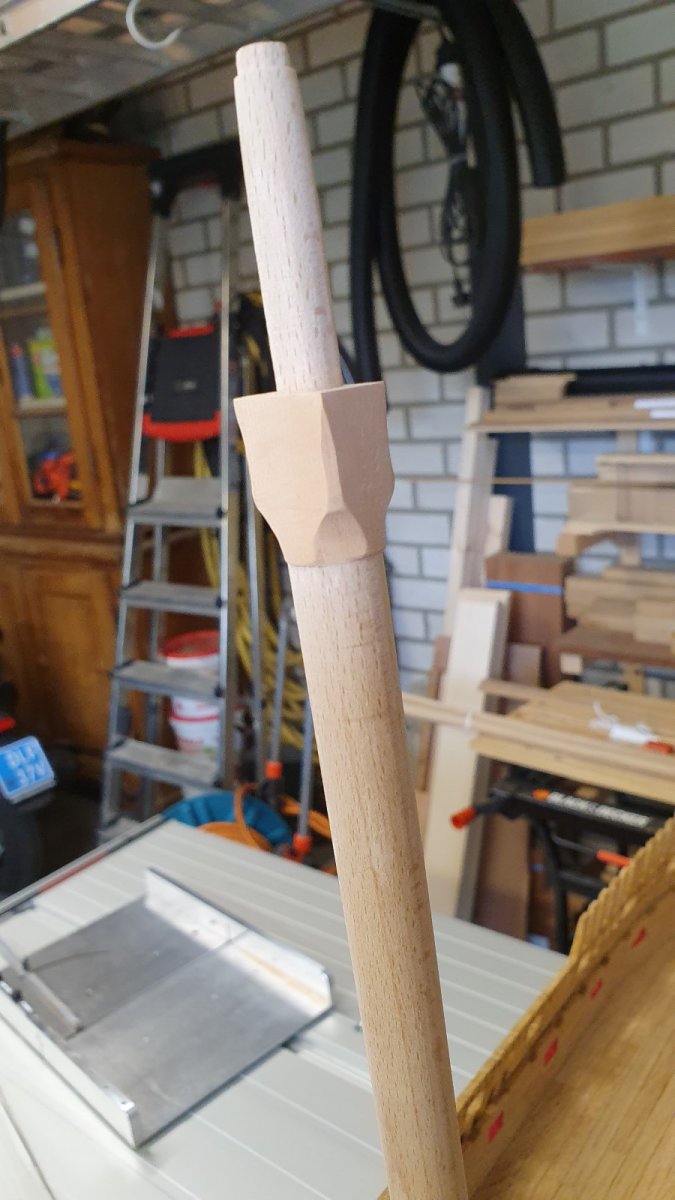

Maar vandaag wel. Vandaag verder met de grote mast top en hommel.
Ik laat de foto's voor zich spreken. De tulpvorming aanbrengen was weer een leuke breinbreker, maar aardig opgelost al zeg ik het zelf.
Het zit in de lijm nu. Morgen verder met afwerken.

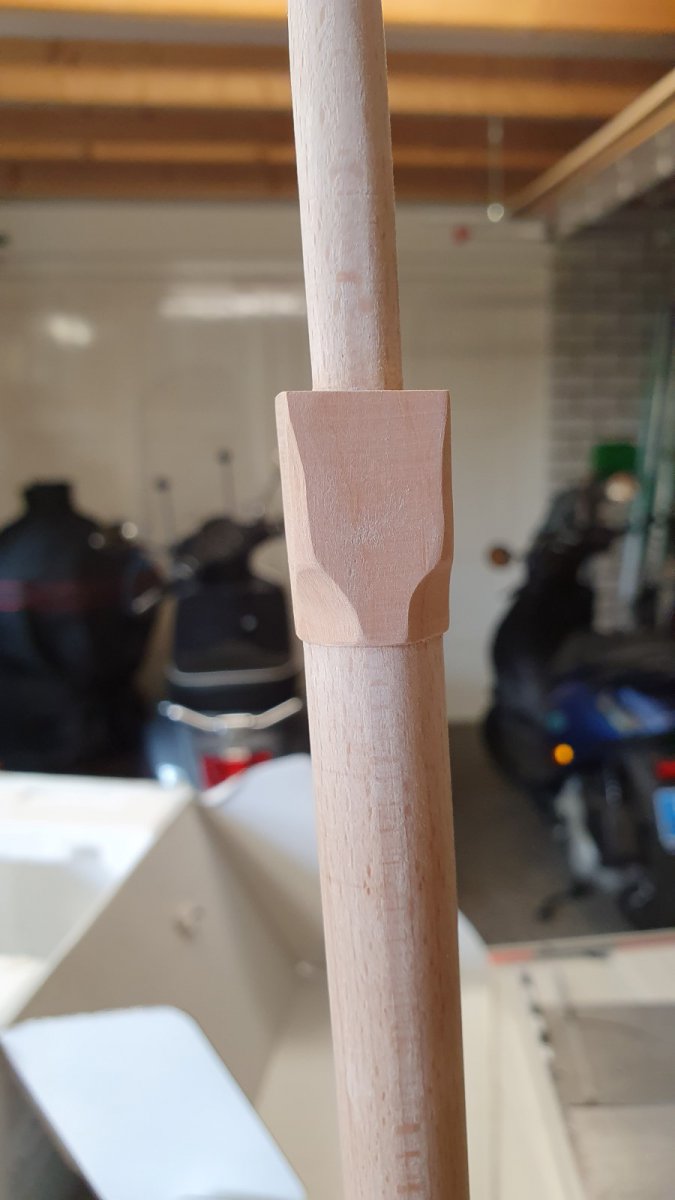

Dit was wel even puzzelen, maar uiteindelijke een acceptabele oplossing.
De voorlopige stand. Het staat in de lijm morgen verder afwerken. Voor het zicht even provisorisch een koperen band eromheen...

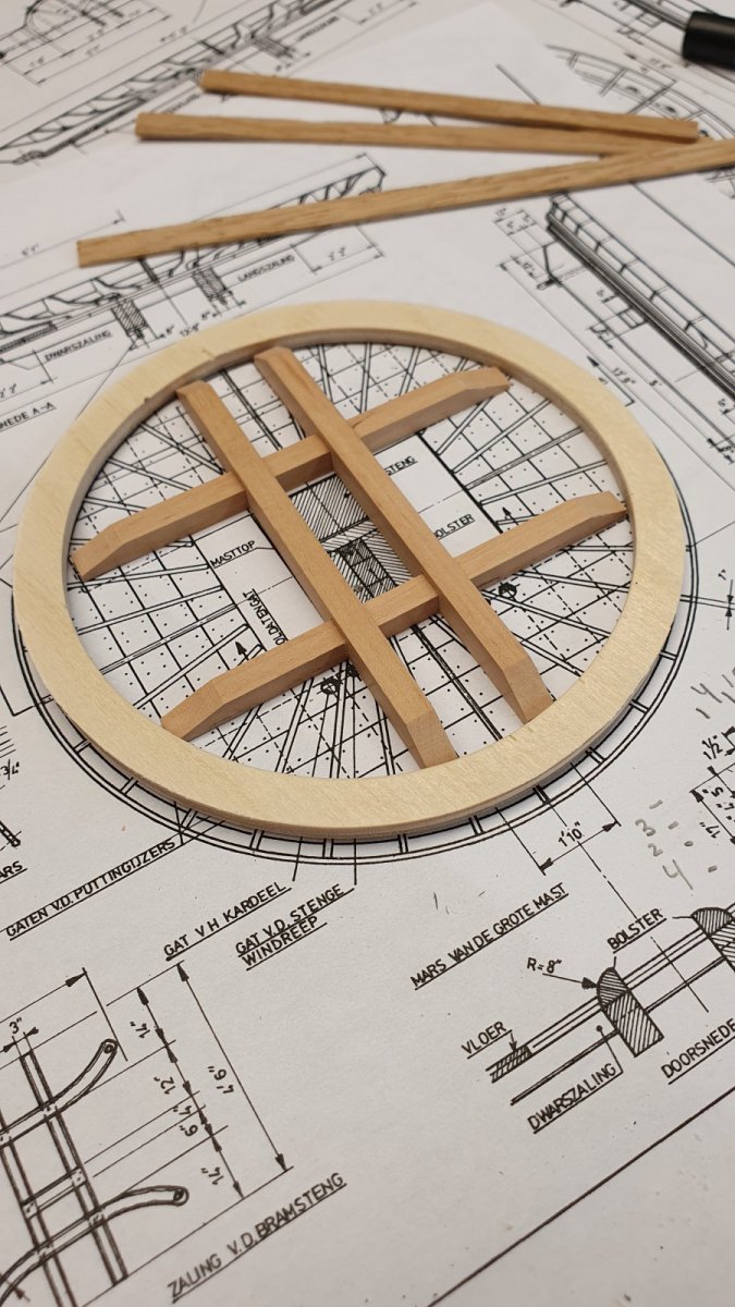

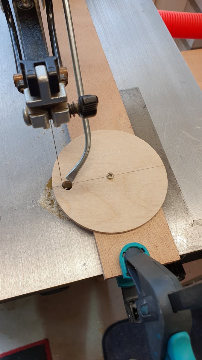

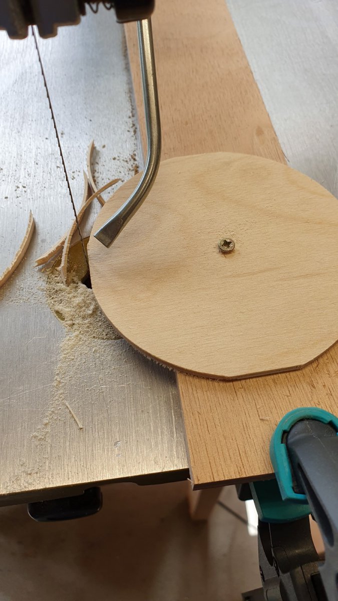

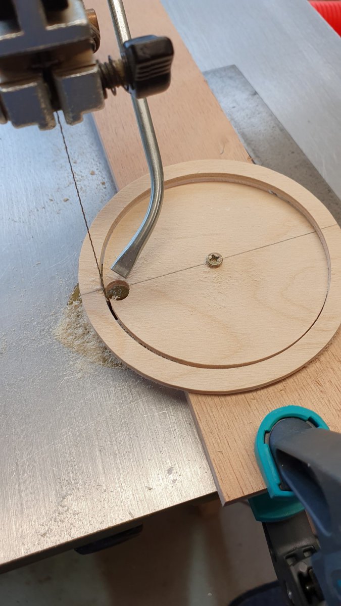

Vandaag weer een leuk klusje gehad. Bij gebrek aan een juiste maat gatenzaag moet je inventief zijn...
Ik maakte het uit een deksel van een wijnkistje. Mooi grenen look. Niet uit eik want dat gaat vanwege de grove nerf zeker kapot. Straks na beitsen zul je het verschil niet echt meer zien.
Eerst grof op maat en dan de binnenring eruit

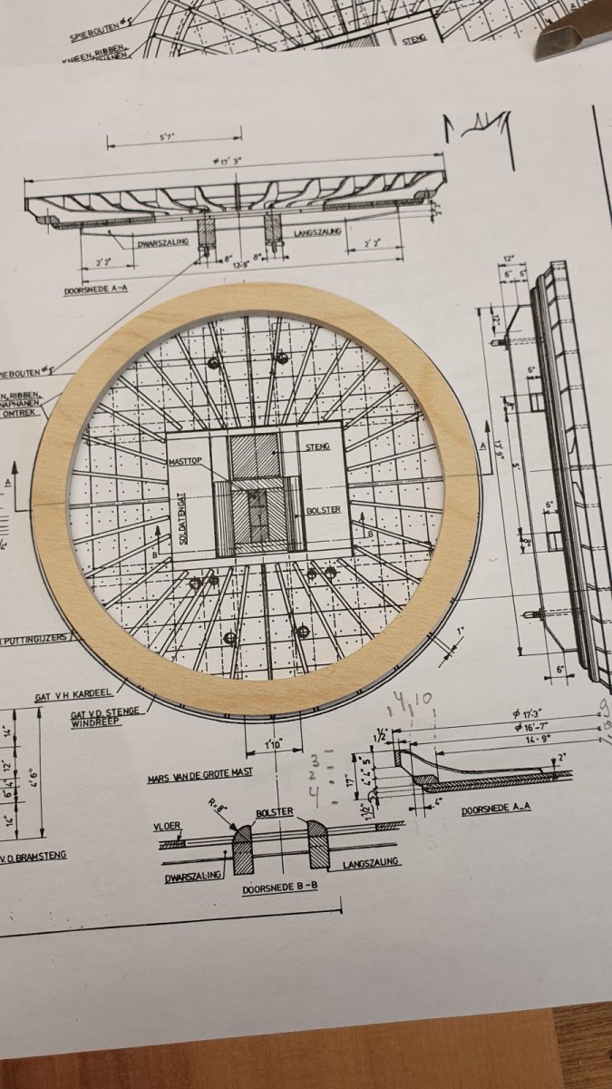

En dan uiteindelijk op de goede maat schuren. Hij is nog iets te groot want straks als de bodemplanken eronder zitten ga ik hem samen met die planken nog schuinen.
Onder tussen ook de zalingen gemaakt (perenhout) en de bodem planken, die wel van eik.
De opstaande rand waartegen de ribben komen ga ik ook uit eik maken de ribben zelf niet dat doe ik uit peer.
Ik ga niet zoveel ribben maken als Blom tekent, ik houd het bij een stuk of 20. Even kijken want er goed uitziet.

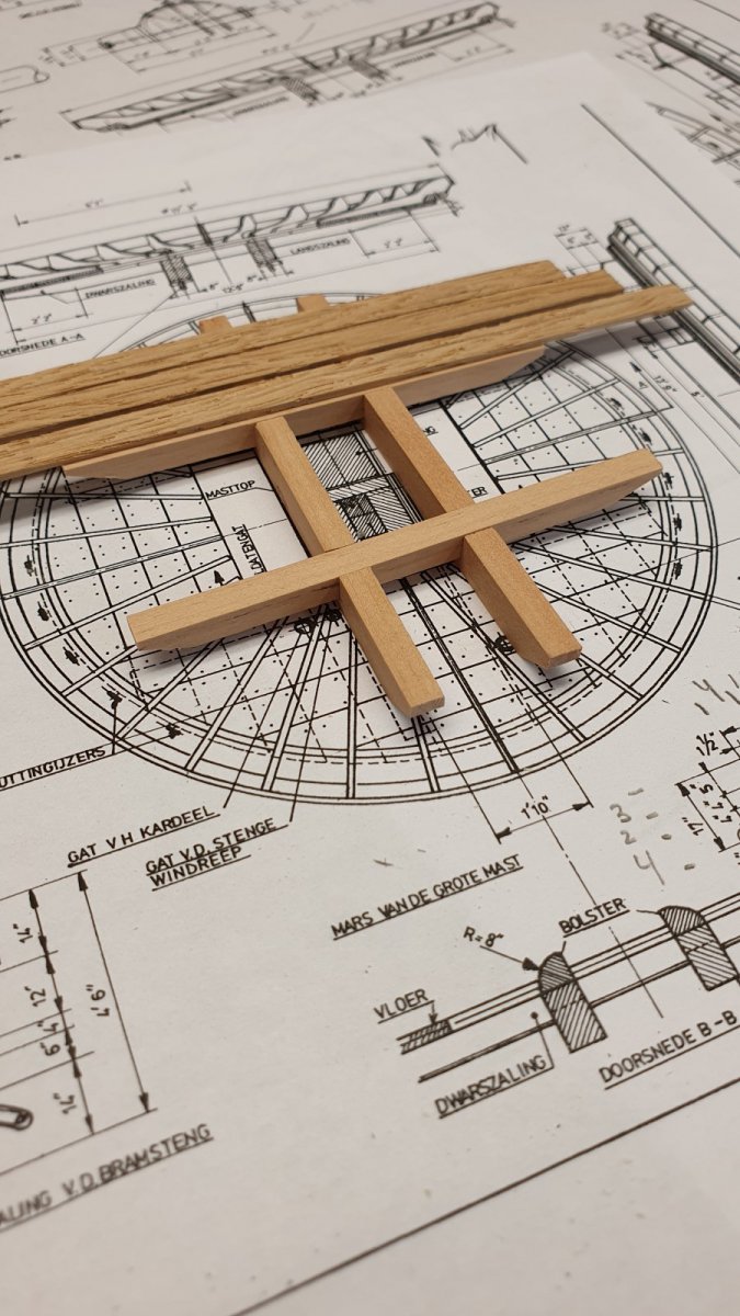

Gisteren en vandaag verder met de mars.
Eerst de vloer, zoals gezegd uit eik, 1mm bij ongeveer 6mm twee laags dwars over elkaar.

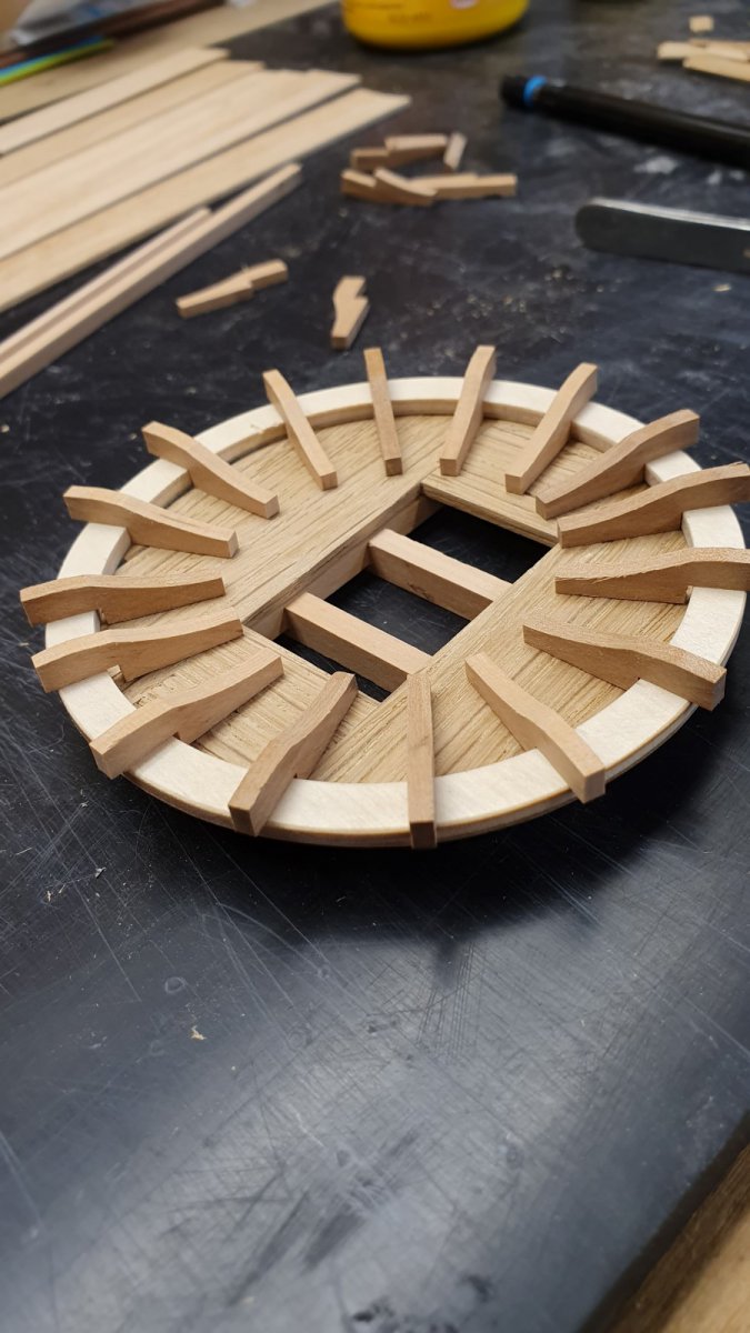

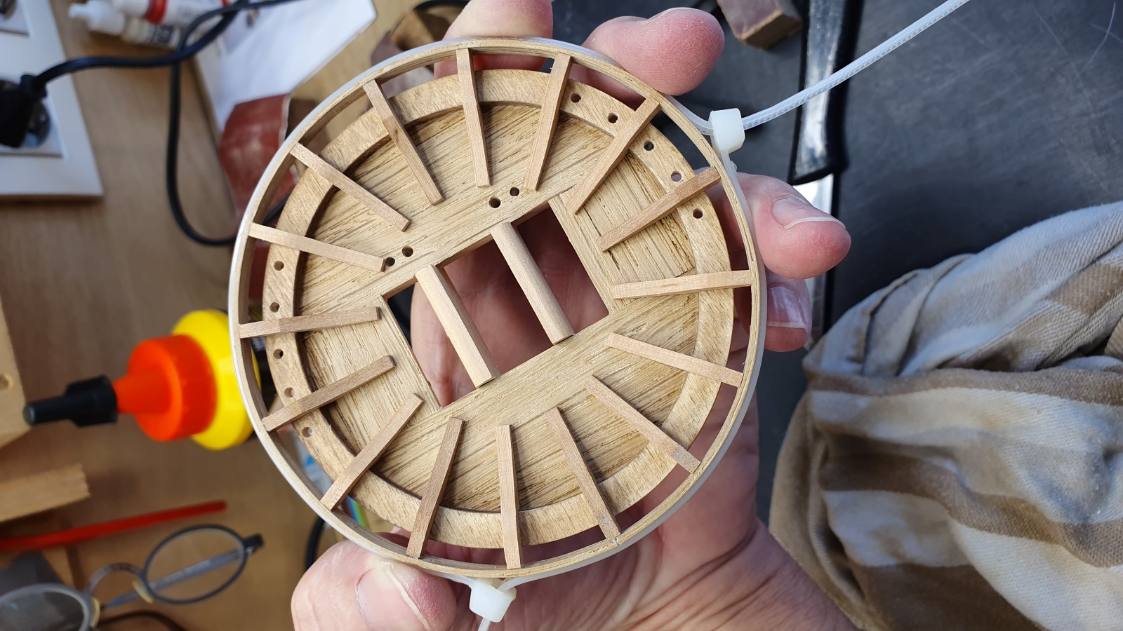

Daarna de ribben gemaakt.
Ik vond de eerste proef van de ribben nog 'te zwaar' dus ik heb ze verder bijgewerkt.
eerste versie
Huidige versie inclusief de bolsters.

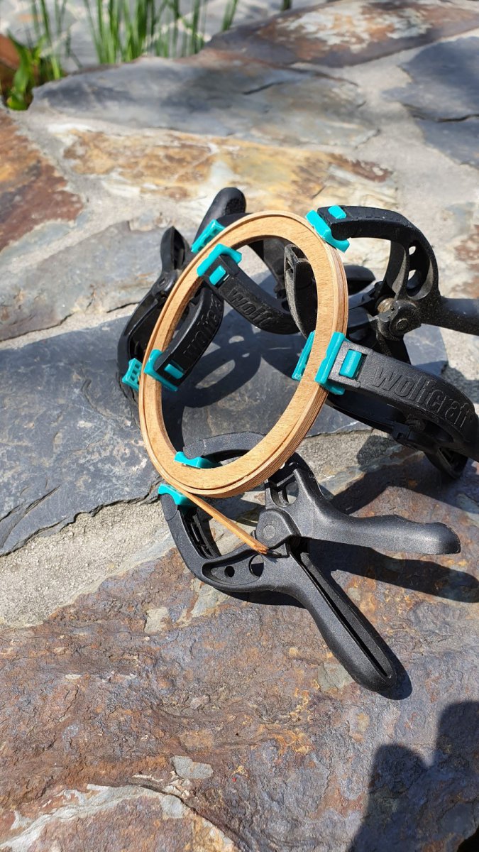

De eerste delen zijn in een eerste laag beits gezet nu de buiten ring en dan de diverse gaten boren voor putting ijzers en overige gaten.
Daarna kan ik alles langzaam in elkaar gaan lijmen.
Deze mag een nachtje drogen

Even een korte tussenstand. In elkaar en gelijmd. Nu rustig een nachtje laten drogen. Toch een beetje uit de maatvoering gelopen. Ik denk dat de ring waar de gaten inzitten voor de puttingijzers niet helemaal centrisch op de bodemplanken zit. Ik heb het nagemeten en het scheelt een kleine mm maar genoeg om de gaten van de putting ijzers links op de foto iets te ver naar bijten te laten vallen.
Maar ik accepteer het zo... net als alle andere schoonheidsfoutjes, het heurt erbij..
De kleur vind ik wel goed geworden. Die ring is mooi naar het eik toe gekleurd. Als ik nu de eindlaag aanbreng denk ik dat het een mooie afwerking is.
