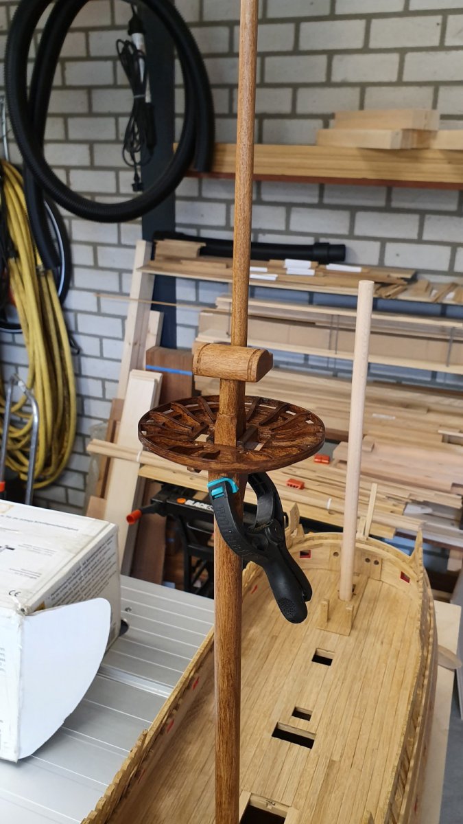

Niet zo heel veel gedaan. Hier en daar wat netter afgewerkt en daarna in de beits. De mars zelf heb ik 2x gedaan zodat hij wat donkerder lijkt.
Ik denk dat ik het ezelshoofd ook nog een extra laag geef, maar de mast vind ik prima zo.

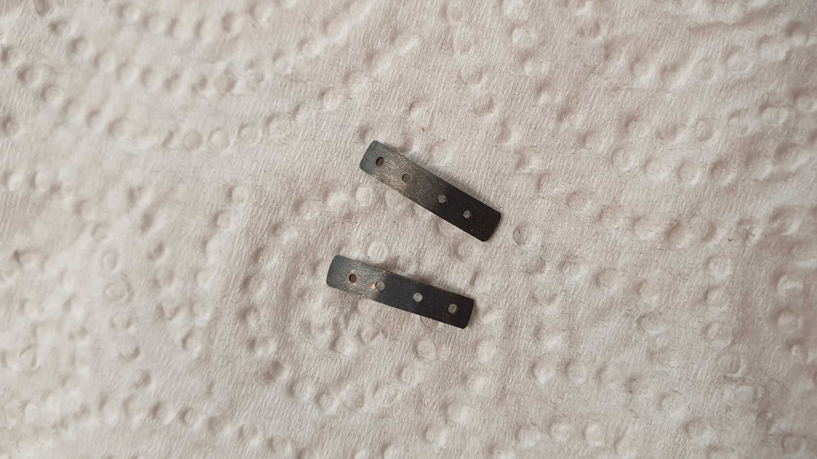

Dan kijk of er nog delen zijn die niet goed zijn, die dompel ik een tweede keer, hier de bovenste dus
Na de tweede keer dompelen.

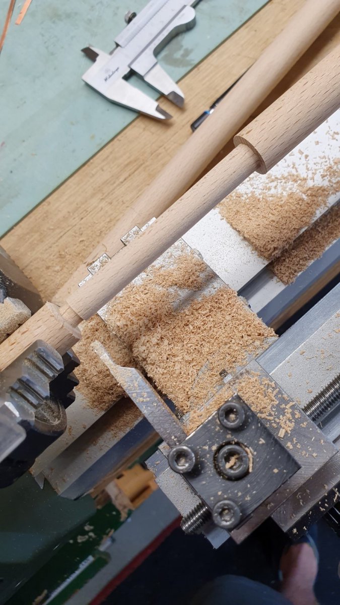

Nu ook de fokkemast gemaakt en gebeitst. Volgens het zelfde proces als de grote mast. Al ging het nu wel iets snelle, maar ja dat is altijd..

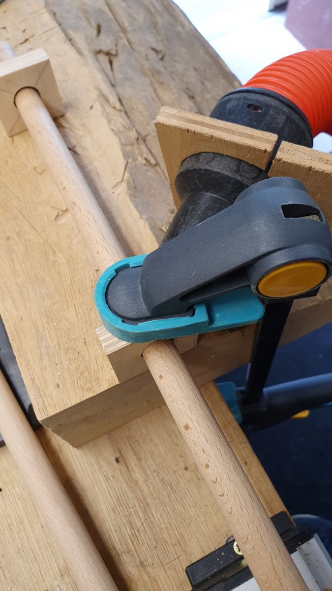

Omdat ik de te lange mast had opgespannen in een stukje hout werd het ter plaatse te warm dus maar gekoeld met de stofzuiger. Toch hield ik er een brand plek aan over op de mast. Maar ik denk dat ik die wel weg krijg met de woelingen.

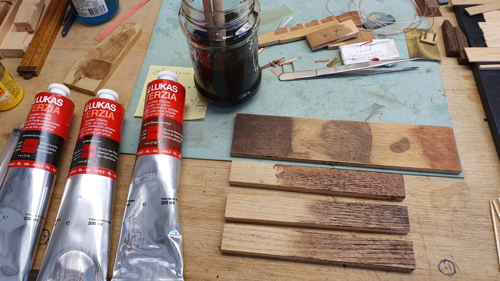

Ondertussen gaat het experimenteren met de kleuren verder. Ik heb weer nieuwe kleuren besteld, grijs en wit om te kijken hoe dat uitpakt. Ik ben wel tevreden met het de kleur van het beitsen. Ik doe daar de diverse onderdelen mee, masten, gratings etc. De olie kleur wordt voor de dekken en de romp en ik denk dat ik tussen die twee ook wat verschil wil.
Ik ga geen witte romp maken, ik houd alles in 'hout kleur'. Ik weet nog niet of ik de romp hoger op wel in kleur ga doen, bv campange dek etc.

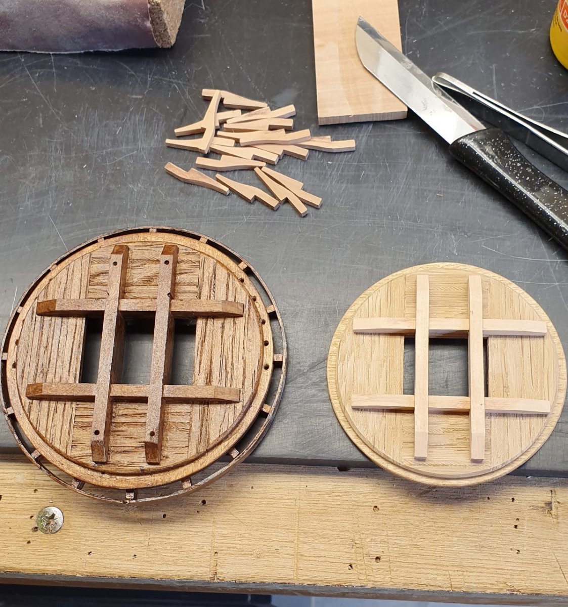

Kleine vordering. De mars van de fokkemast in aanbouw met productie werk voor de steunen van de buitenring.
De mars is kleiner en lichter uit gevoerd dan die van de grote mars. Aangezien Blom geen maten geeft op zijn tekening van de fokkemast (ook de bezaanmast niet overigens) moet je alles maar een beetje uitmeten en schatten. Volgend mij heeft hij deze tekeningen nooit afgemaakt.
Op de onderste foto lijkt hij nog relatief veel kleiner maar hij is maar ruim 1cm kleiner in doorsnede. Zal wel mede zijn door de kleur en omdat de buiten ring er nog niet op zit.
De grote mars is 9.8cm de fokkemast mars 8.7 (straks met buiten ring.
Ik heb even gespiekt bij de tekeningen van de admiraal en dan klopt de verhouding aardig met wat die gebruikt.
Hier een malletje uitgezet daar kan ik het steuntje tussen doen en dan schuurt hij vanzelf in vorm.

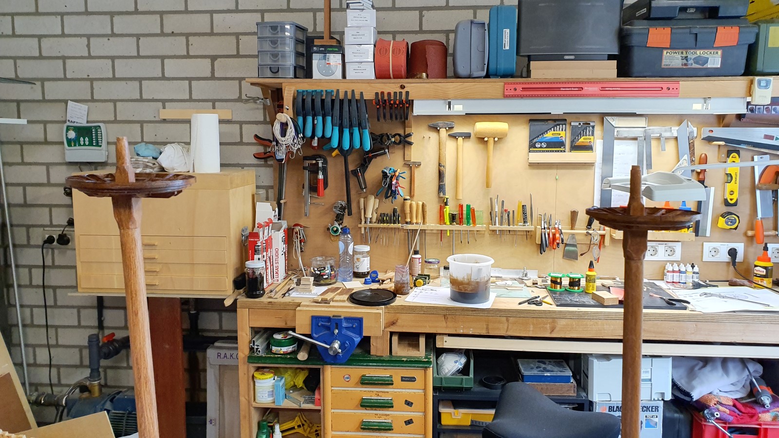

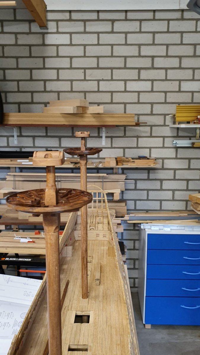

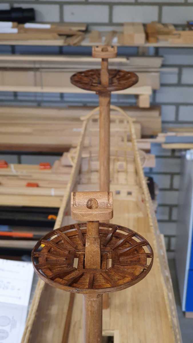

Vandaag de mars van de fokkemast en het ezelshoofd afgemaakt.
Ik heb de zelfde verhouding aangehouden voor de ezelshoofden als voor de mast en de mars zelf
Let niet op de kleur verschillen want dat is slechts de foto en de lichtinval, de kleuren zijn nagenoeg identiek maar is moeilijk op een GSM goed te krijgen.
De marsen zijn donkerder dan de ezelshoofden en de mast en ik denk dat ik ze zelfs nog iets zwarter ga maken. Maar dat voor een later stadium.
