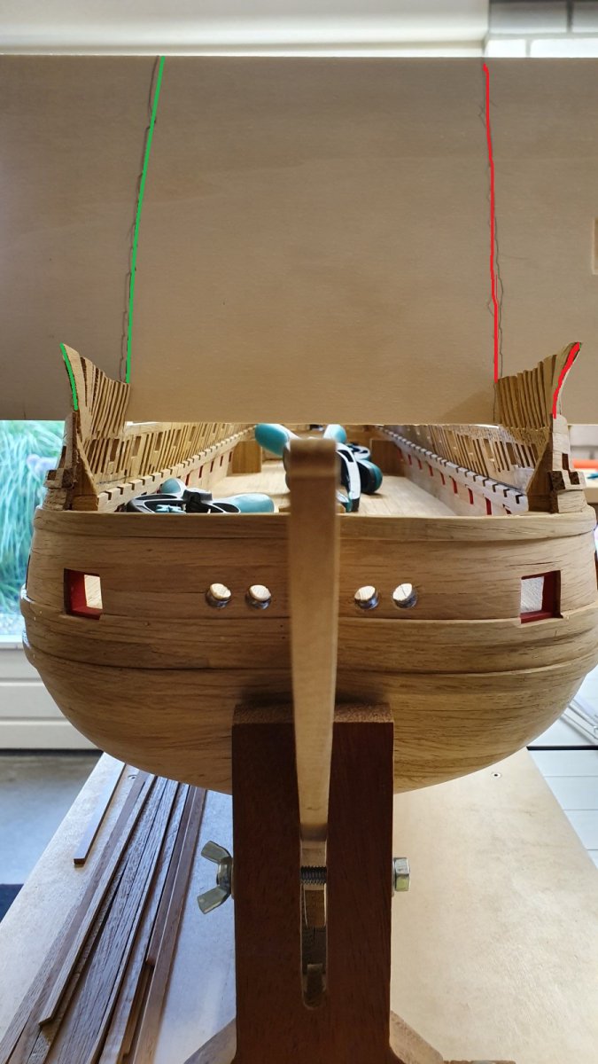

Ik wist al een tijd dat er in de boeg naar boven toe een afwijking zat. Tot aan het rahout heb ik dat met schuren en opvullen netjes weg kunnen werken, maar nu???
Onderstaande foto laat zien wat er aan de hand is. Aan de BB zijde (rode lijnen) lopen de spanten sneller en meer naar buiten dan aan de SB (groen.).
Het plankje heeft eerst op de spanten gelegen en dan met potlood de lijn getrokken.
De BB zijde komt het meest overeen met de tekeningen van Blom.
Dus de vraag is 1 zijde (SB) slopen en opnieuw maken, of beide slopen en een 'opzet' maken. Vandaag een druilerige dag om me daar druk over te maken...

Ik denk dat de meeste mensen zich hier niet al te druk over zouden maken, maar als je precies wilt werken dan kan ik me heel goed voorstellen dat dit toch storend is. Zelf zou ik de foute kant opnieuw doen, maar uiteindelijk ligt de beslissing bij jezelf. In ieder geval succes met de beslissing.
Ik zou de rode zijde aan de binnenzijde ter hoogte van het dek iets inzagen, lijm erin en de spanten wat naar binnen buigen.
En in het echt waren beide kanten ook niet gelijk.
@pietsan Je ziet het echt als je ervoor staat. Laat staan als je van bovenaf kijkt. Dus ik wil er wel iets van wegwerken. Exact gelijk hoeven ze niet te zijn maar wel enigzins.
@*Hans* Das een goed idee maar dan met de groene.... De rode loopt het meest volgens tekening... Ga ik bekijken.
Ik ben maar een leek hier, maar weet veel over natuurkunde en noem het maar op. In de meubel makerij waar men wel eens flinke dikke eiken planken buigt doet men dit met stoom. Misschien is dat een oplossing voor jouw? ik was aan zo'n kleine stoomreiniger aan het denken. bij Bol.com al voor 3 tientjes. tristar-sr-5245-stoomreiniger. De rest van de boot beschermen met plastic zodat alleen die stukjes wat omgebogen moeten worden heet worden. Ik zou het testen op een proefstukje. Maar ik snap dat het storend is als je het zelf ziet. Ik kan daar ook niet tegen.
Met stoom zou kunnen maar die spant stukjes bestaan uit 2 tegen elkaar gelijmde delen, ik weet niet of dat goed gaat werken...
Ik ben nu een mal aan het maken @*Hans* het wordt toch de rode aanpassen de BB zijde. De SB loopt het mooiste. Dat had jij al gezien zeker? :)
De mal maak ik van de SB en pas ik dan toe om de BB te maken. Ik ga waarschijnlijk wat \Hans voorstelde loszagen en dan met de mal opspannen en lijmen.
