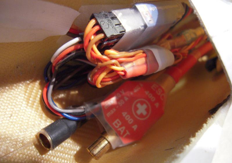

De ontvangerunit (Jeti R8 ) met de Castle Creations BEC bovenop de Lipo, links in de pvc-krimfolie verzegeld. Montageplaatje is dunne epoxyplaat. Op dat deel hoort nog een vulstukje balsa te zitten opdat het niet gaat klapperen in de romp.
Het past er exact in. De antennes blijven netjes binnen de romp. Het signaal gaat dwars door de romp. Rechts zit de ontvanger in krimphoes met daaraan Velcro... opdat de weekmakers in de kleeflaag m'n fraaie ontvangertje doet verweken...
Het geheel wordt op z'n plaats gehouden met één schroefje (Gerbens mega tip met stip genoteerd!)

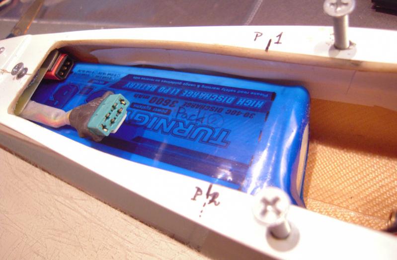

Vergis je niet... de ruimte is compact daar achterin. Het is steggelen met de ruimte. De Turnigy 4S 3.6 30-40c (3600 mAh) zit als gegoten.
Liggend. En redelijk naar achter. Met een vijfde cel zou het ook passen, en de accu meer naar voren moeten.

Plaatsing van de 4S Turnigy 4S 3.6 30-40C (3600 mAh) accu...
