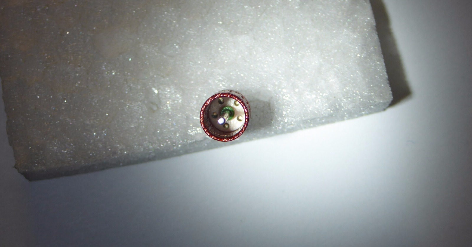

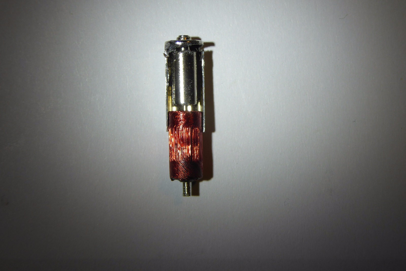

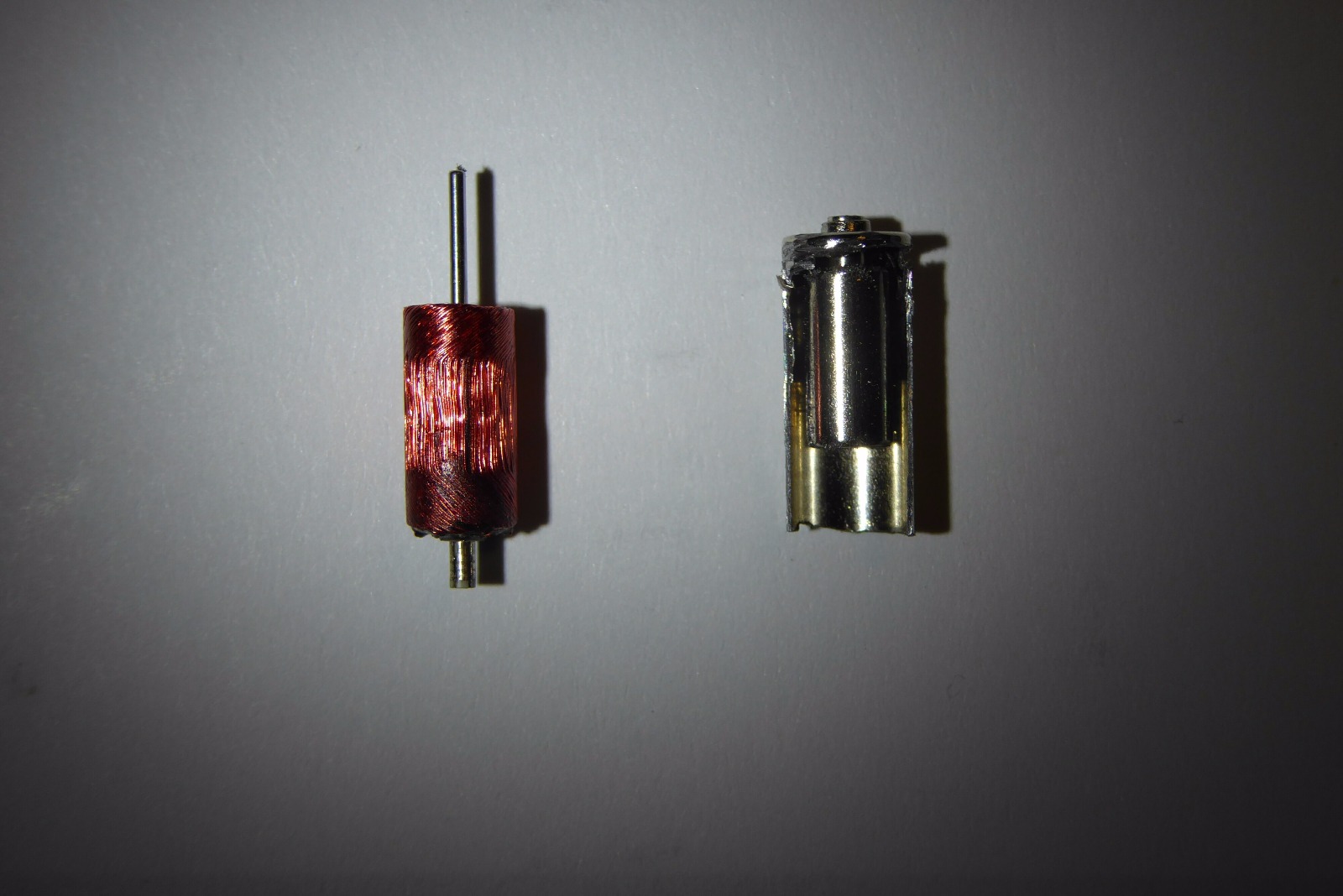

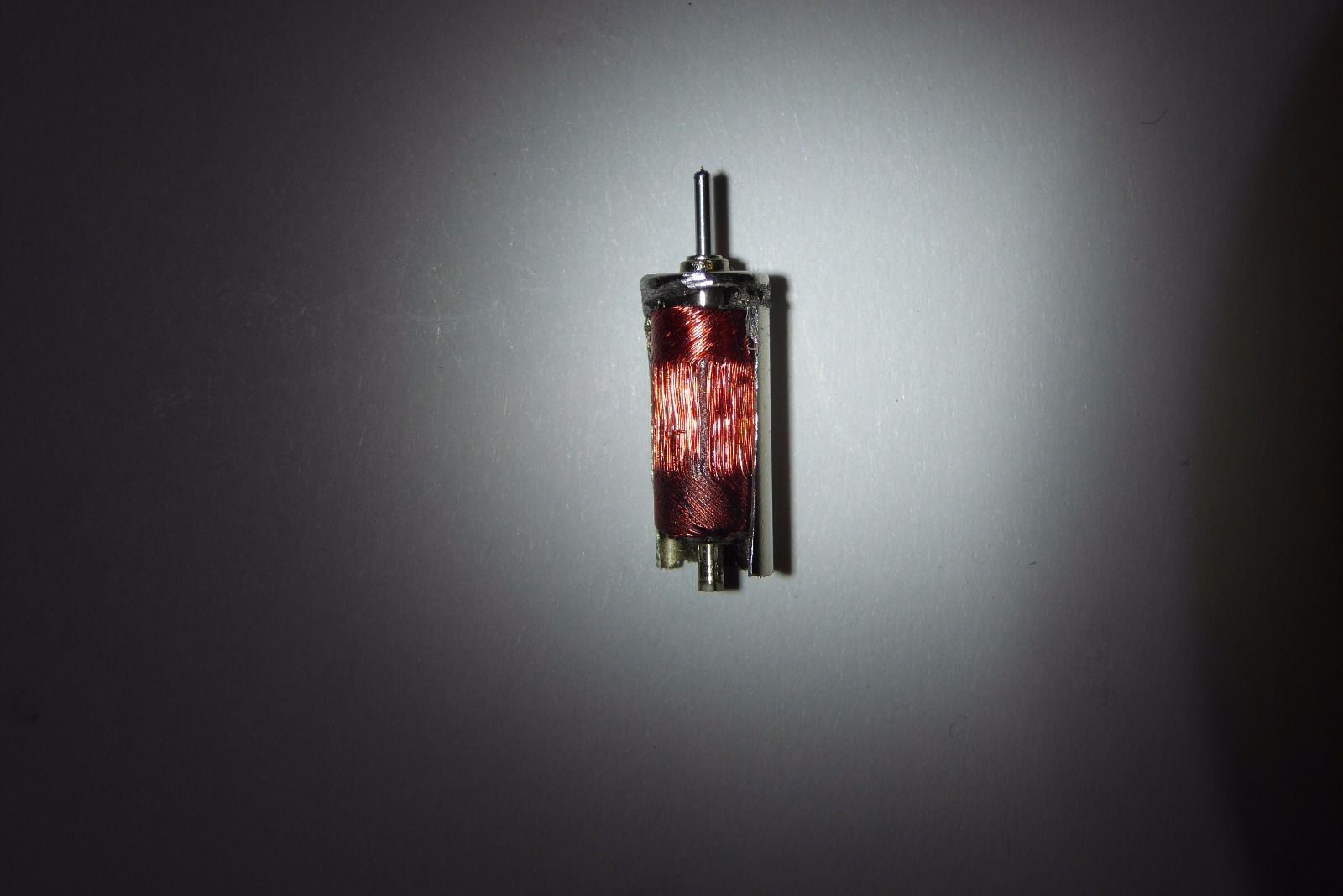

Ik zal enkele foto's plaatsen van een willekeur inductricx motortje die ik gelijktijdig heb vervangen.

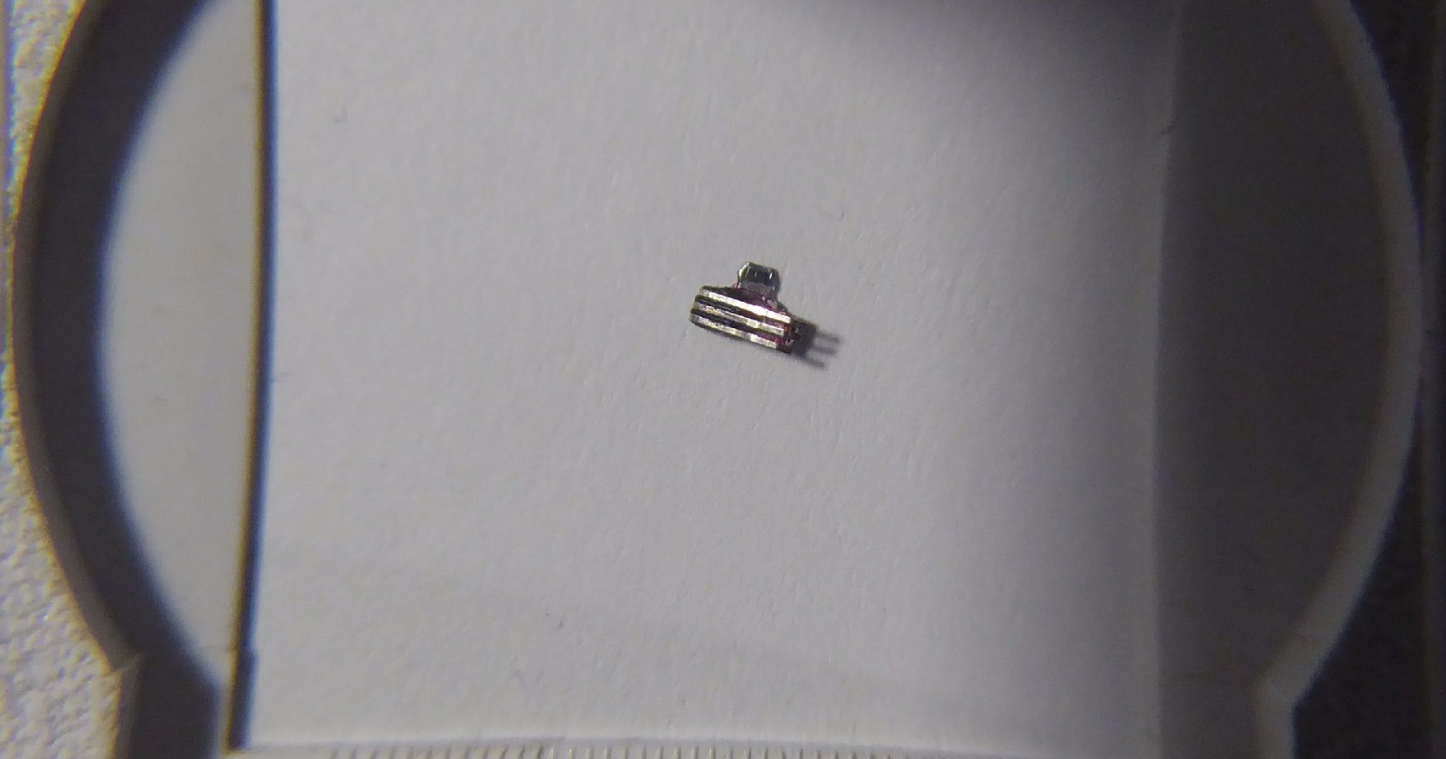

De 2e foto is het sleepcontact die de slijtage op de 1e foto veroorzaakt.

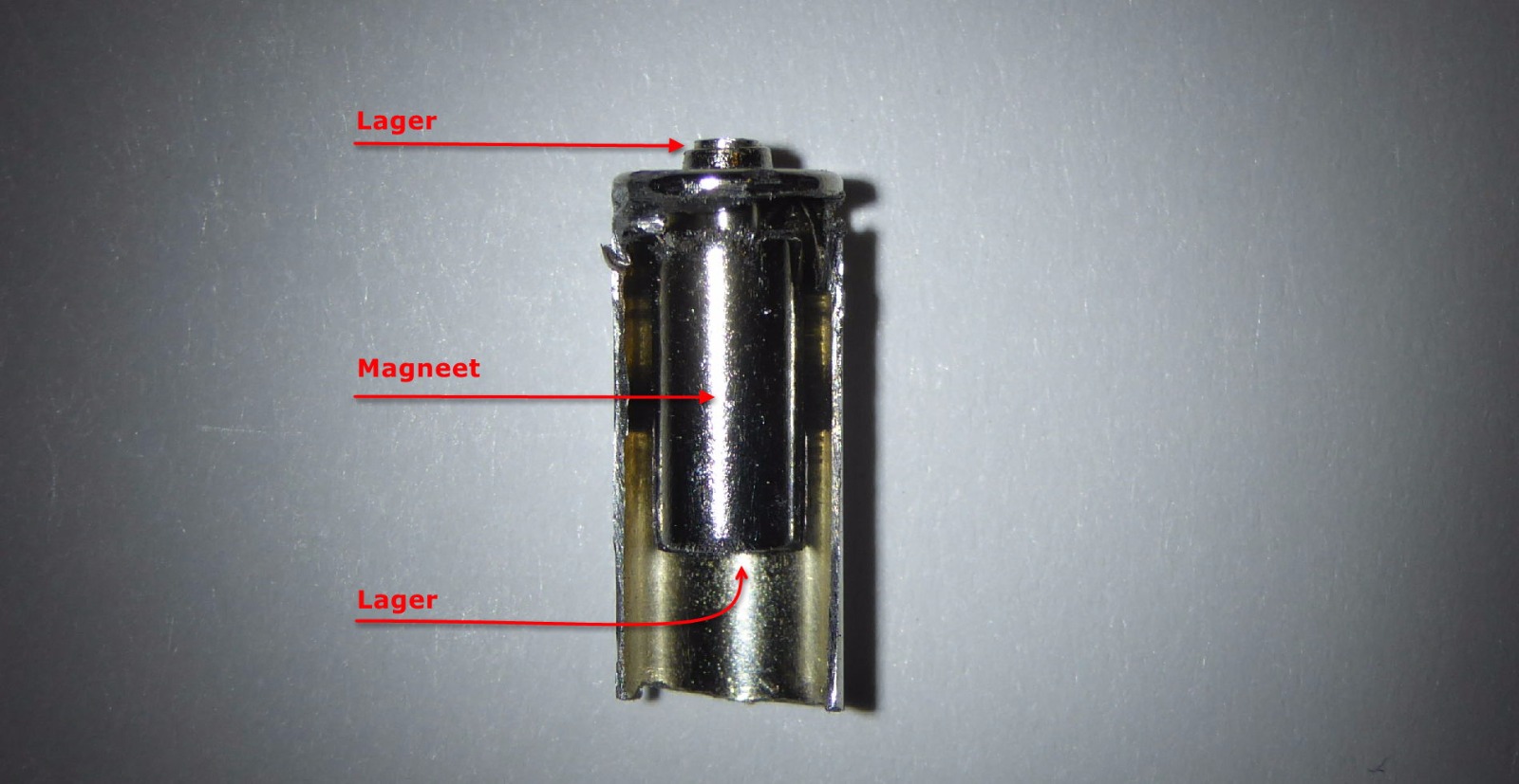

De rotor loopt in 2 glijlagers die je niet van buiten kunt smeren, waardoor de levensduur bij deze hoge toeren beperkt is.
Ook motoren van dit formaat van andere merken zullen niet (veel) langer meegaan dan 12-15 uur, tenzij je over grotere motoren praat.
