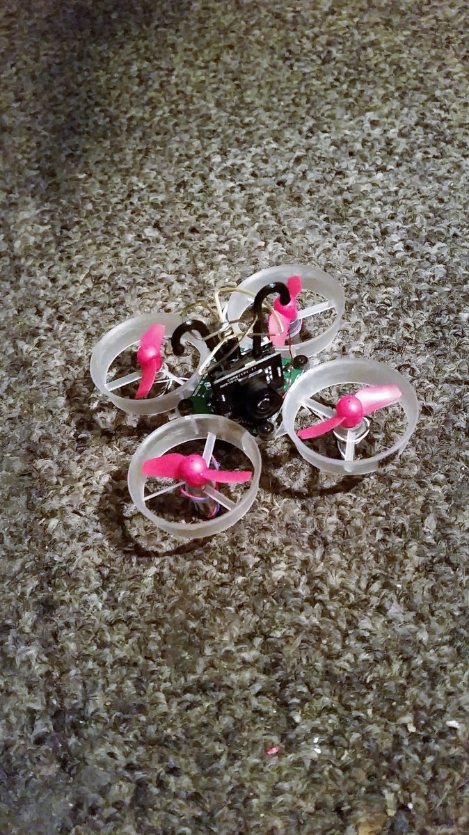

Het Eachine frame zal ongeveer een halve gram zwaarder uitvallen. Mijn E-Whoop met Blade cam en Blade canopy weegt 21,7 gram.
Vliegtijden zijn 1 minuut langer.
Het frame is op zich gelijk, een standaard canopy kan je dus ook gewoon uitwisselen. De props zijn overigens ook gelijk..
Verschil zit m' bij de E vooral in de constructie van de struts (sterkte en draden netter verwerkt) en de battery bay.
En de boards zijn uiteraard compleet anders, ook kwa vorm, maar met wat lijm of tape is dat ook onderling uit te wisselen. (er zijn er die dat ook al gedaan hebben)
Ik vlieg er nu al een poosje mee...std inductrix frame met fast motoren (mmwh) en 205mah mylipo.de
Qaunum elite cam/vtx...totaal ca 27gr.....vliegtijd ca 3min.
Onlangs de mod gedaan van 4 naar 2blads props.....en verrek...vliegt ruim een minuut langer!!

Ja, je moet natuurlijk de mazzel hebben dat je verkeerd neer komt, maar dat was bij mij na 5 accu's al, toen brak 1 zo'n staafje waar de motor mee vast zit. Clubgenoot van me had hetzelfde probleem.
Over motors: De Chaoli's zijn best goed, zeker voor de prijs. Met 2-blads props zijn de vliegtijden overigens ook prima.
