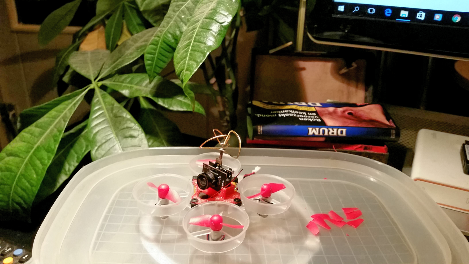

Vanochtend dus de Eachine E10 4 blads propjes bijgesneden tot 2 blads propjes.
Alle 4 de propjes afgewogen en ze benne exact hetzelfde gewicht: 22gram.
Toen die 4 propjes overgezet op mijn Blade Inductrix FPV en eerst eens getest met losvliegen in de woonkamer.
Ik haalde duidelijk merkbaar langere vliegtijd.
Toen de FPV bril op en de nodige Lipo packjes rondgevlogen het huis door.
Ik haalde net geen 4 minuten op een packje. ( was voorheen met de originele 4 blads propjes: 3 minuten )
Kwam aan vermogen geenzins tekort en heb ook mijn trottle curve iets verhoogt op alle punten waardoor de linker gas-stick op mijn Spektrum DX9 vervroegt wordt in stand.
Al met al dik tevreden nu en vind die 4 minuten zeer acceptabel.
