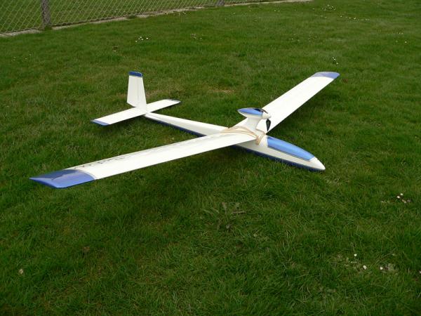

Wat een toeval zeg. Ik heb zelf een jaar of drie geleden die van mij gerenoveerd. Die lag ook al een jaar of dertig op zolder te verpieteren. Maar: het zaakje is weer goed aan het vliegen geraakt. Ik gebruik de originele motorbok nog, maar heb er een brushless motor in gezet. Trekt niet al te hard omhoog (hoofdzakelijk vanwege de beperkte diameter van de prop), maar ik heb er gisteren, met een héél klein beetje thermiek toch eenvoudig nog een vlucht van een half uurt mee gemaakt (één acculading van 2100 mAh, LiPo). Als je even in de gaten hebt hoe hij zich gedraagt vliegt ie heerlijk.

En ná de renovatie:
full
En nog een keer:
full

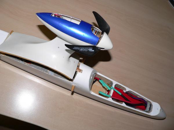

Ik heb zelf het stabilo ook vernieuwd, is wel massief gebleven. Het richtingsroer is in profiel geslepen. Verder heb ik het hele toestel goed geschuurd en volledig met Oracover bespannen (ook de neus en cockpit kap).
De motor is een Typhoon 6/30 en de toerenregelaar een Tsunami 10. Beiden zijn in de motorbok ingebouwd. De 3 cellen LiPo ligt voor in de neus. De cockpit kap heb ik uit balsa gebouwd. Eerst grof op elkaar gelijmd, daarna geschuurd, en als laatste de binnenkant 'uitgehold'. Ik heb geen rolroeren e.d. ingebouwd.
Let even op de overgang van romp naar stabilo. Dit was bij mij een zwakke plek en die heb ik versterkt door aan de buitenzijde van de romp aan beide zijden een stuk multiplex te lijmen (uiteraard mooi in vorm geschuurd)

Hoe heb je dat met je accudraden gedaan als ik vragen mag, ik ben namelijk in de veronderstelling dat je die niet zomaar ongestraft zo lang kunt maken omdat dat op den duur ten kostte gaat van je regelaar.

de lengte van de kabels valt wel mee. De totale lengte bedraagt een centimeter of dertig. Zoals je op de foto's kunt zien wordt de toerenregeling goed gekoeld (ligt meteen achter de motor en prop in de buitenlucht :-)

Als laatste: je ziet dat ik zoveel mogelijk origineel heb gelaten. De overgang van vleugel naar romp vond ik af fabriek al niet zo geweldig, dus daar heb ik niet al te veel aandacht aan besteed zoals je kunt zien. Eigenlijk voel ik een lichte schaamte, omdat ik de Bêta na dertig jaar nog steeds een mooi toestel vind, en de vorm verdient eigenlijk een betere afwerking, maar ja: op 200 meter hoogte valt dat niet meer op! :-)

Als je je afvraagt waar die grote gaten aan de bovenkant van het motorbok voor zijn kan ik een "luidruchtig" antwoord geven. Dertig jaar geleden lag er een Cox Pee-Wee van 0,8 cc of zo in en door het voorste gat stak de cilinderkop. Altijd goed voor een decibelletje of 120 (mijn clubgenoten zouden er niet blij mee zijn nu ). Op de plaats waar nu de koeling van de toerenregelaar zit, zaten vroeger de vulopening en ontluchting van de tank.

valt inderdaad wel mee qua lengte van de accu draden, moet wel kunnen zo.
Ik heb overigens exact dezelfde motorbok en met en beetje mazzel past het beoogde motortje daar precies mooi in.

ff een vraagje nog, hoe zet je de motorbok vast op de vleugel ?
gewoon los erop, dat hij op zijn plek wordt gehouden door de elastieken? nee toch zeker...

In ieder geval is het zo dat het verticale middenstuk van de motorbok als 'schot' tussen de twee vleugelhelften zit. Aan dit middenstuk van de motorbok heb ik een vuren staaf gelijmd die er voor zorgt dat de vleugel niet verschuift ten opzicht van de romp. Dit zie je ook op de foto. Dit staafje valt in een uitsparing boven in de romp.
Zoals ik al eerder schreef: het is niet erg fraai uitgevoerd allemaal, ik zou het nu anders doen.
En inderdaad: de vleugel wordt op z'n plaats gehouden door elastieken. Ik weet het, 't is ouderwets, maar het functioneert. En nogmaals: als ie op 200 meter hoogte vliegt is er niemand die er over klaagt :-)
