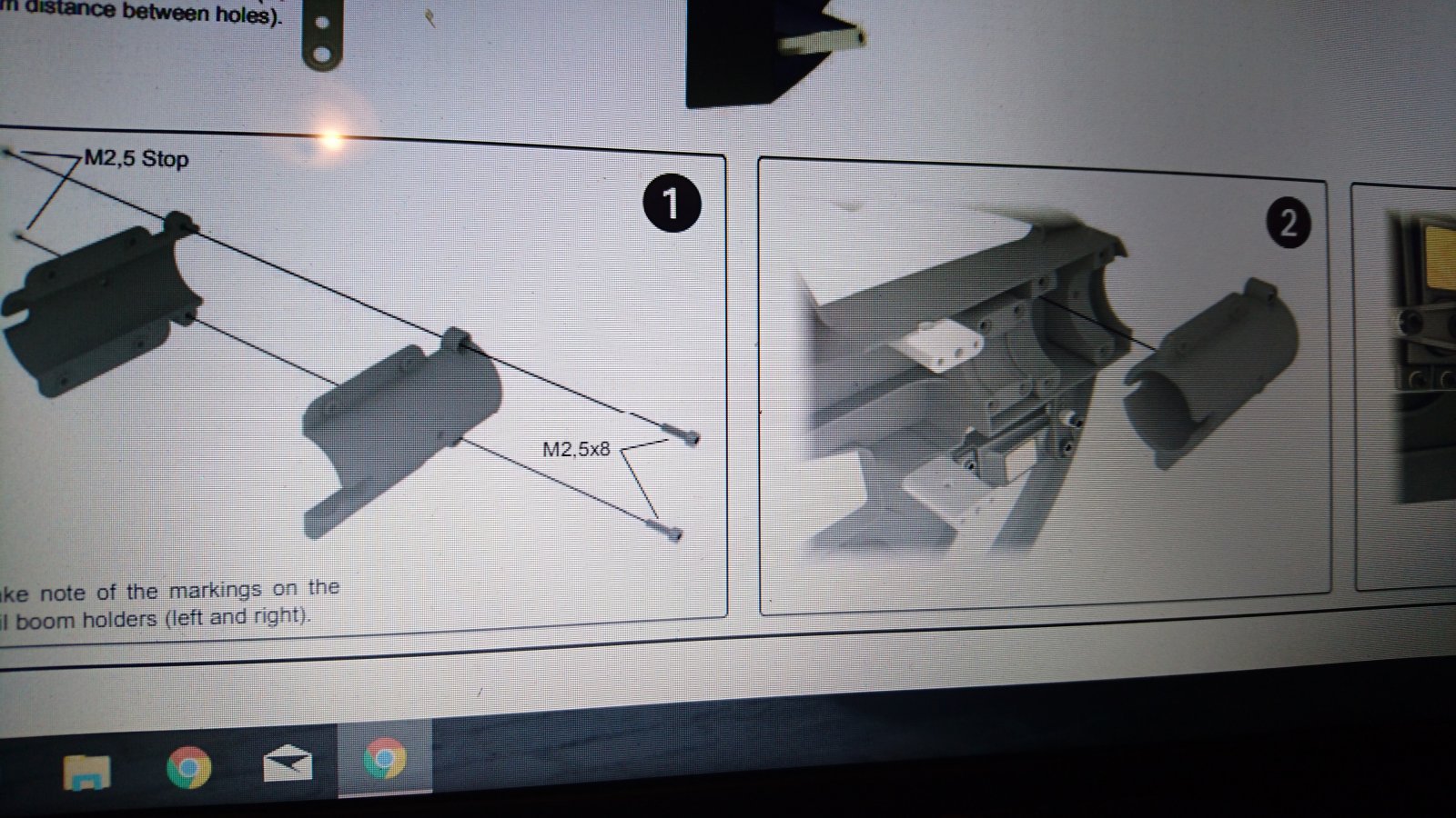

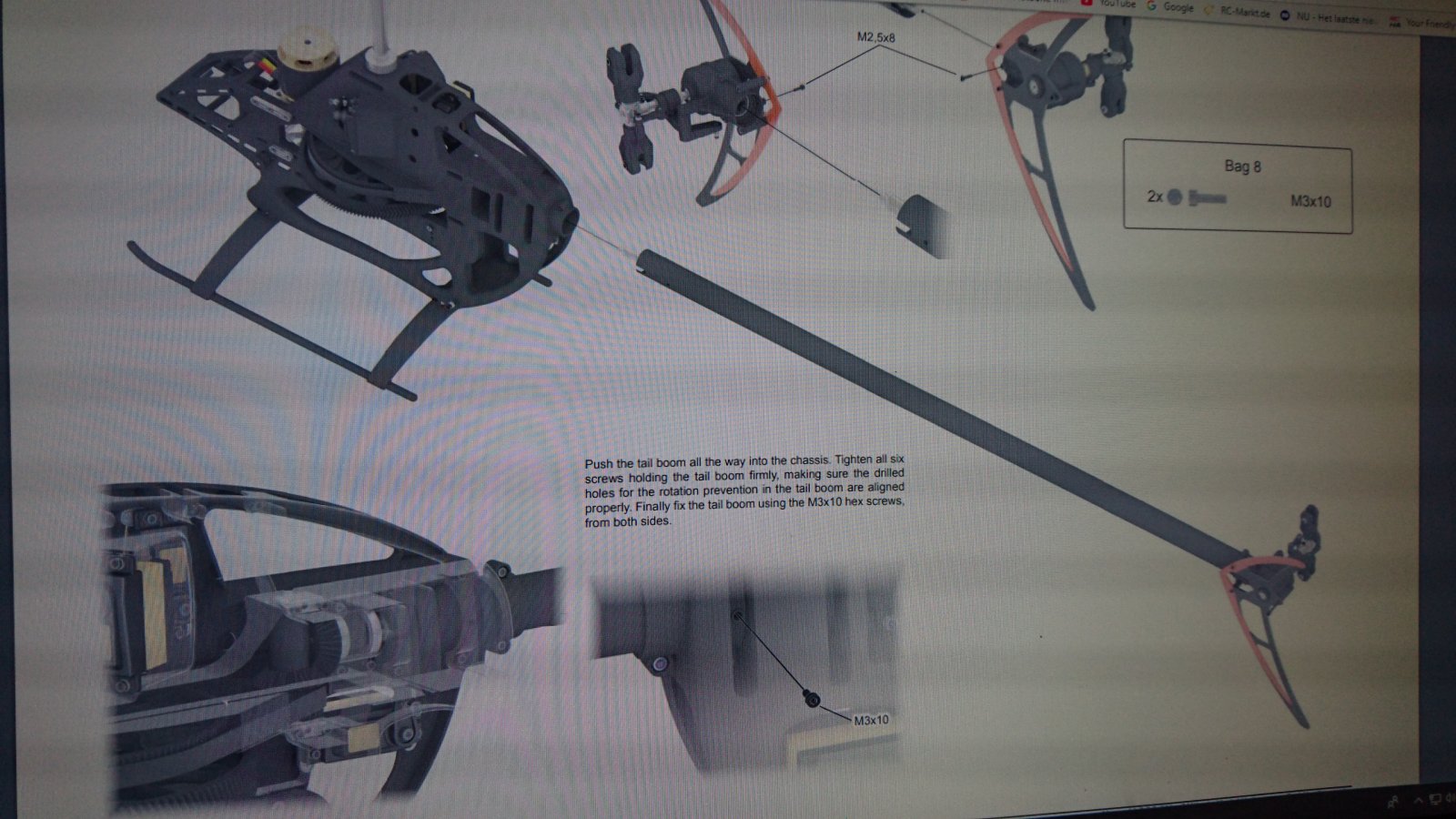

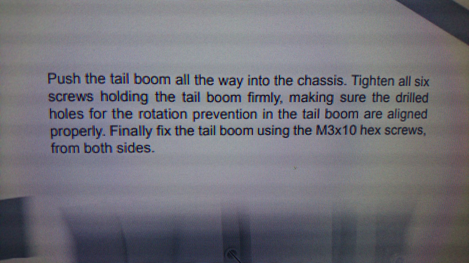

in het tail huis zitten (linker zijde) zitten 2 gaatjes 1 voor het tegenhouden van de buis maar moet er in het achterste gaat je ook een M2,5x8mm boutje?? ik heb er nu alleen 1 in de voorste zitten voor het tegen houden van draaien van de tailbuis.
Het was me duidelijk van frame en tailboom 2x 3mmx10mm maar het ging mij om de tail huis daar zitten 2 gaatjes 1 voor een 2,5x8mm voor de tailboom tegen tehouden maar dat gaatje er naast is me onduidelijk @pach1977
