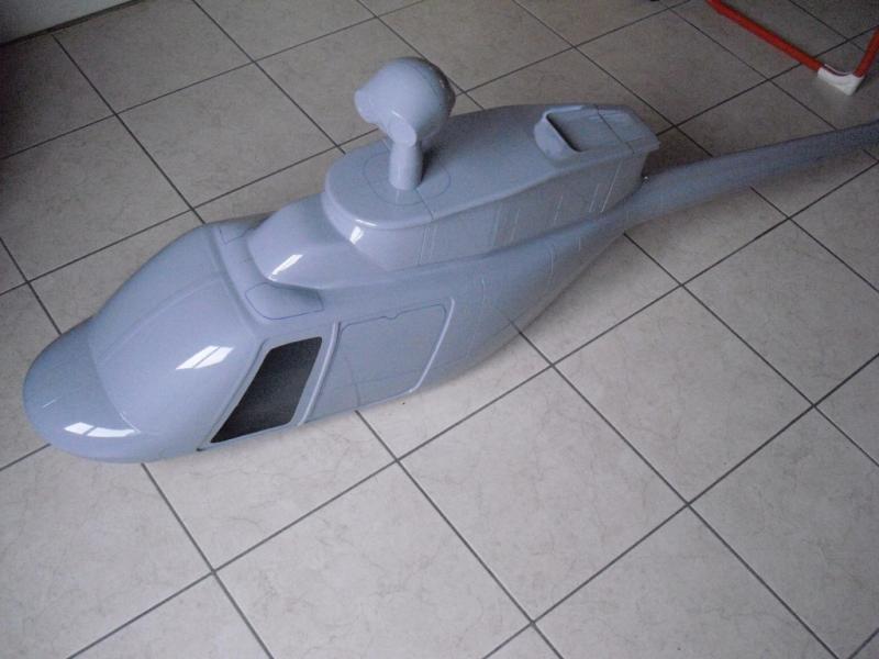

Hey schaalliefhebbers...na vele jaren nog eens veel zin om een schaalheli te bouwen, en ook deze keer iets speciaals: De OH 58 kiowa van heliclassics
Ik zal hier af en toe wel eens een fotoke plaatsen van de vorderingen, maar echt snel zal het niet gaan, want deze wil ik serieus onder handen nemen..
Hier is al 1 fotoke om interesse te wekken..
full
Nice, maar hoe ga je dat met die camera bol bovenop de rotor doen?
Simpel, bol bovenop wordt met een eigen as door de holle rotoras vastgezet.
Heel mooi project, ga ik graag volgen. Wat een indrukwekkend gezicht zo, een heel verschil met de standaard JetRanger, en op deze foto zie je ook goed de "weathering".
Grt, Marco.
Mooi project een ding ben je van verlost je kunt de deuren weg gooien;) ik ben benieuwd naar het resultaat zeker als ik naar de echte kijk veel succes met de bouw.
Gr Arie
Dit gaan we volgen :) Mooie bijzondere heli, gaat een mooi vliegbeeld opleveren.
Hoever schaal ga je?
De MMS wordt idd door een holle as stil gehouden, mooie eraan is dat ik die dan nog apart beweegbaar wil maken, moet kunnen.. Verder zoveel mogelijk oppervlakte details ( klinknagels, panellines, antennes..) en als't kan ook een cockpit maken..Dit zal vooral afhangen van het gewicht, want het is een electro heli..

Succes met de bouw ik ben zeer benieuwt naar de camera pod boven op de heli hoe je dat gaat vervaardigen.

Wat voor mechaniek en hoofdasdiameter ga je gebruiken?
Ik kan me zo voorstellen dat als je straks twee in elkaar draaiende assen hebt ze niet te dun moeten zijn met het oog op stijfheid en lagering.
Wordt dat een 'custom' oplossing of voorziet de kit in bepaalde accesoires hiervoor?

De hoofdas is 12mm, alles is eigenlijk voorzien in de kit, normaal wordt de binnenas aan de onderkant vast gezet, maar het kan niet moeilijk zijn om er een servo aan te koppelen, dus gaan we dat proberen!

Voor de rest nog aan't schuren en plamuren geweest,en om de sleur een beetje te breken heb ik het MMS eens wat nauwer bekeken. Het bijgeleverde exemplaar is best leuk, maar op foto's is duidelijk te zien dat de bol niet gewoon op een dikke as zit, maar er een grote uitsparing onderaan te zien is.
full
Nu heb ik besloten om de stap te wagen en de mijne open te zagen om ook dat resultaat te bekomen..het plezier van schaalbouwen, steeds dat stapje verder..

In werkelijke schaal heeft de Kiowa een Pan en Tilt bol / kop. Of dit te maken is in je schaal model vraag ik mij af. Dan heb je twee holle assen nodig. Één voor de rotorkop met daar in één holle as voor de bol met daar in je servokabel.
Als je dit lukt heb je wel iets orgineels.

Klopt wat je zegt, het zal dus een simpele uitvoering worden, waar de bol enkel draait, en niet kan tilten, dat zou iets té veel vergen om gemaakt te krijgen, en daar het een electro heli is gaan we niet overdrijven....
Je zou een klein stand-alone motortje met excenter en accuutje in de bol kunnen maken, kan kan hij wel tilten. Klein schakelaartje er achterop en gaan....
Nog effe bezig geweest aan de MMS, eerste "oog" al in orde aan't maken, met een oude zaklamp te slopen en wat prutswerk komt het wel goed..
