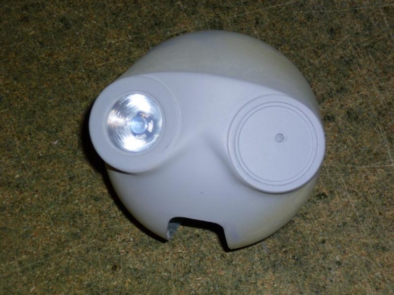

Zo, het eerste oog van het mms zit erin, nu kan ik verder met het terug dichtmaken van de onderzijden en de openingen achteraan.. Voor de rest met het aanpassen van de deuren bezig, foto daarvan volgt later wel..

yep... hij zal op de club vliegen, maar wanneer....geen flauw idee..
Hoe meer ik eraan werk, hoe langer ik denk dat het gaat duren.. :-)
