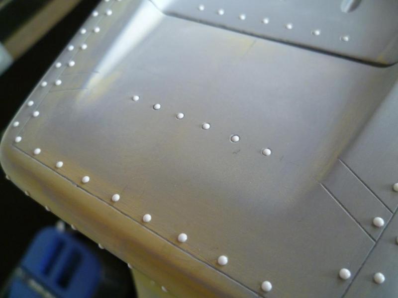

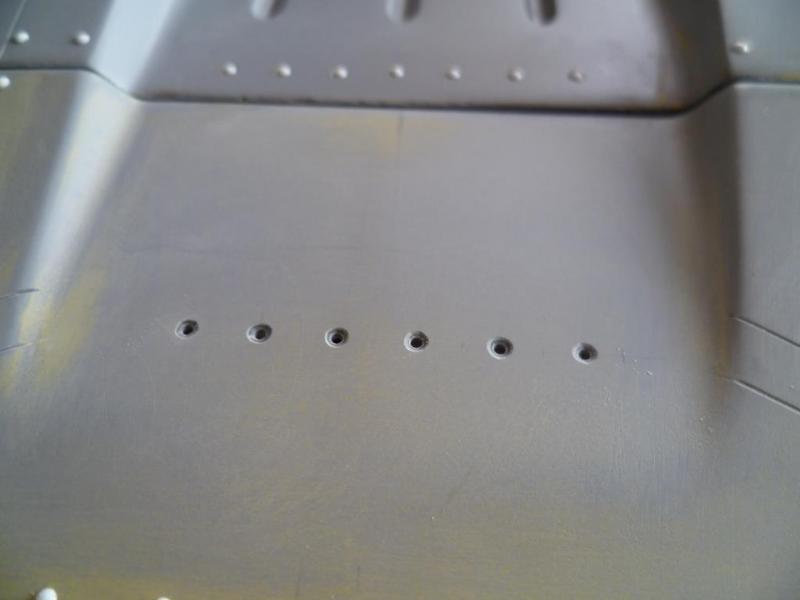

verzonken rivetten...
Na het graveerwerk maar weer eens met de rivetjes aan de gang gegaan...
De achterbovenzijde bij de uitlaat moest nog worden voorzien, maar hier zaten er enkele "andere" tussen.
Deze rivetjes liggen niet bovenop het model, maar lichtjes verzonken, een apart uitzicht toch wel.
Dus eerst het bekende gaatje boren, en daarna wat groter uitruimen, zodat het kopje erinvalt. Foto's zeggen meer..
full
Hier is het verschil duidelijk te zien
full
En het gehele eindresultaat:
full
Op naar de volgende uitdaging ;-)

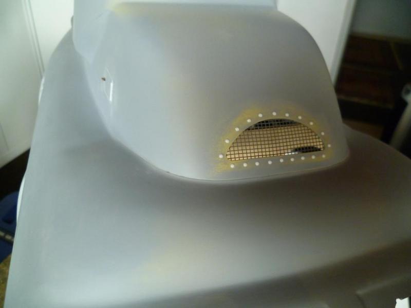

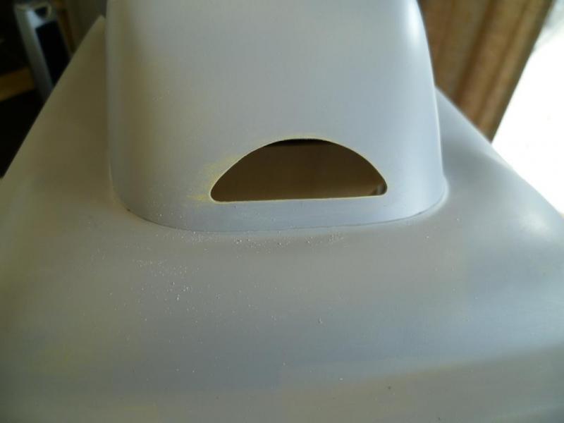

Weer eens tijd voor een kleine update..

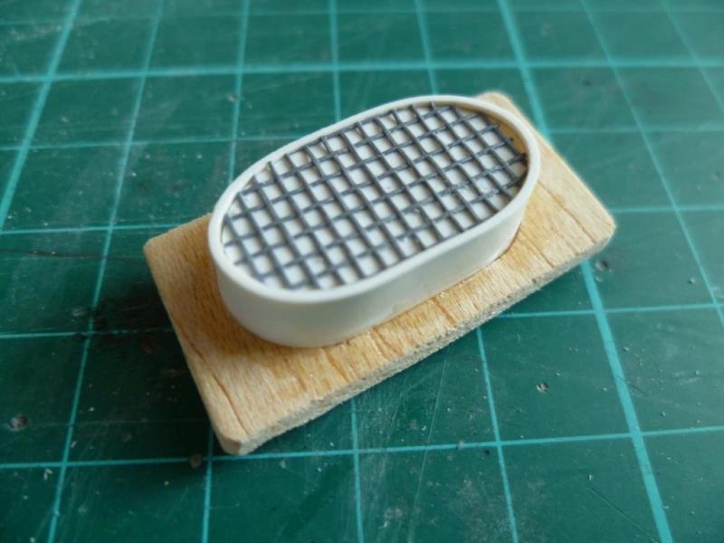

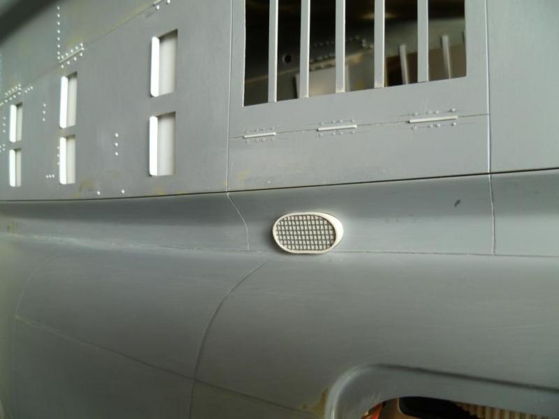

Er moeten nog enkele details aan het doghouse gebeuren, het eerste was een filteropening aan de rechterzijde. Ook hier weer plasticard, wat hout en heel wat geduld om tot een bevredigend resultaat te komen..
full
En dit weer op z'n plaats gelijmd...
full
Ook aan de voorzijde moest nog een in't oog springend detail worden gemaakt...
full
..wat bouwtijd verder...
full
Dat was het weer..als volgende zijn alle sluitingen aan de beurt, dit gaat flink wat tijd kosten...

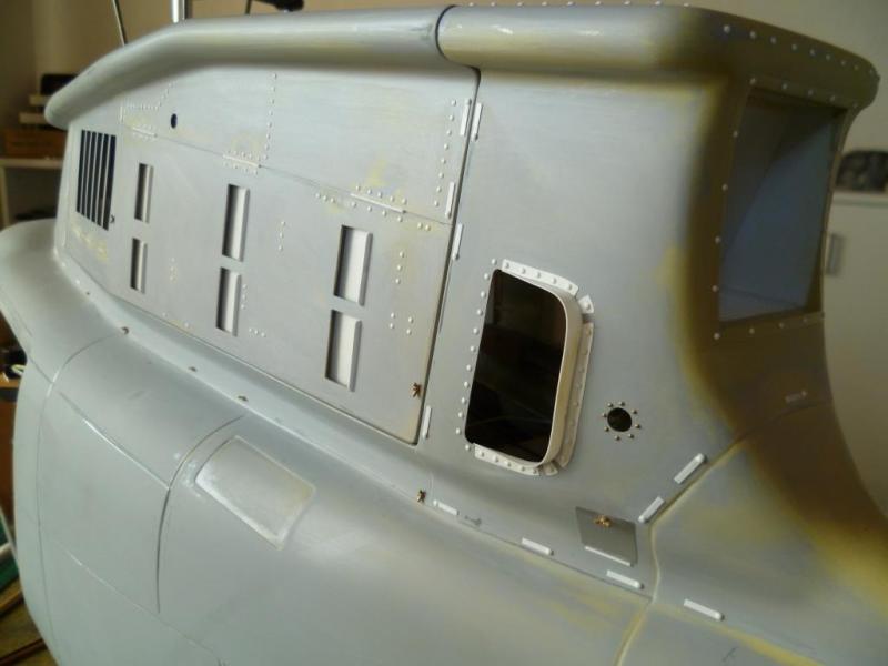

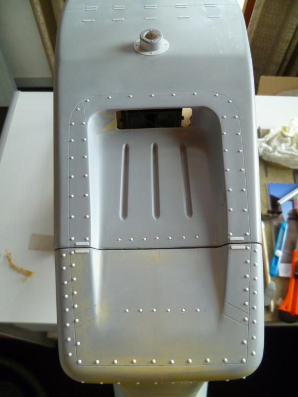

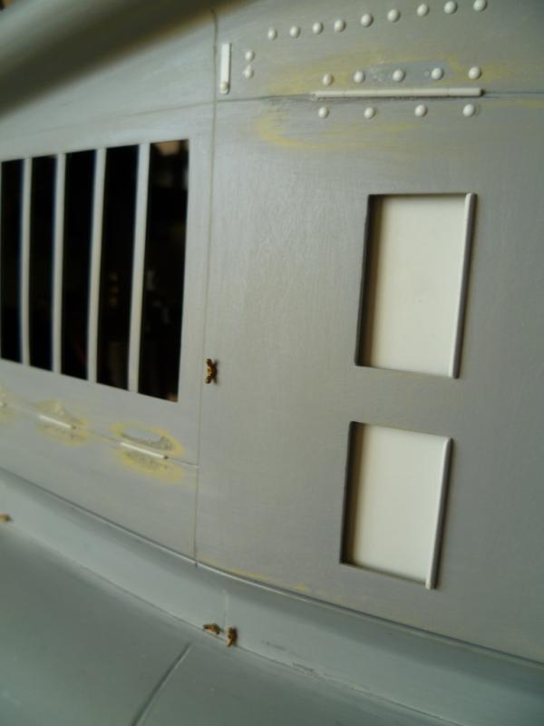

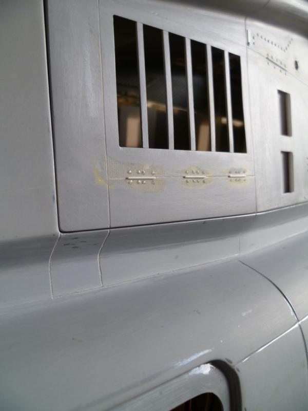

Zo,
Het bovenste gedeelte is ongeveer klaar, de nodige slotjes en sluitstrips zitten op hun plaats...
full
En ja, op verschillende plaatsen wordt er met een soort van vleugelmoeren gewerkt, dus dit moesten we ook hebben
full
De volgende stap gaat dus de achterkant van de romp worden, maar hier ben ik op ernstige problemen gestoten die de bouw niet echt zullen doen opschieten... maar dat is voor later..
groeten,
Didier

Hallo Didier,
Ben benieuwd hoe je die vleugelmoeren hebt gemaakt. Kun je een tipje van de sluier optillen?
Het ziet er in ieder geval top uit.
Ga zo door.
Grt Han

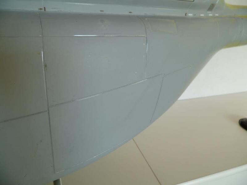

Zoals eerder vermeld zaten er problemen aan te komen... Hier een beetje meer uitleg erover.
De romp is reeds voorzien van een deel ingelegde paneellijnen, mooi zou je denken, maar helaas zijn deze bij controle verre van correct, en daarboven nogal fors van afmetingen. Na wat nadenken toch maar besloten om ze te verwijderen, zeg maar dicht te plamuren...Dit s een werkje waar ik nogal tegenopzie, daar het veel tijd in beslag neemt, en je de bouw niet echt ziet opschieten. Maar.... als ik het niet zou doen krijg ik er gegarandeerd spijt van achteraf...dus...
Dit is een foto van de lijnen zoals ze in de romp liggen:
full
En hier zijn we er dapper ingevlogen:
full
Het zal dus jammer genoeg effe duren eer er echt nog iets wordt gebouwd..

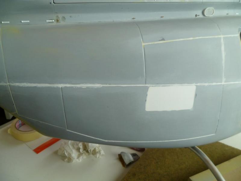

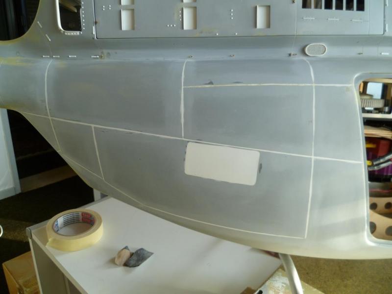

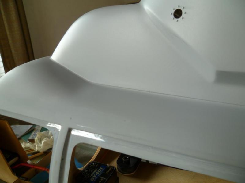

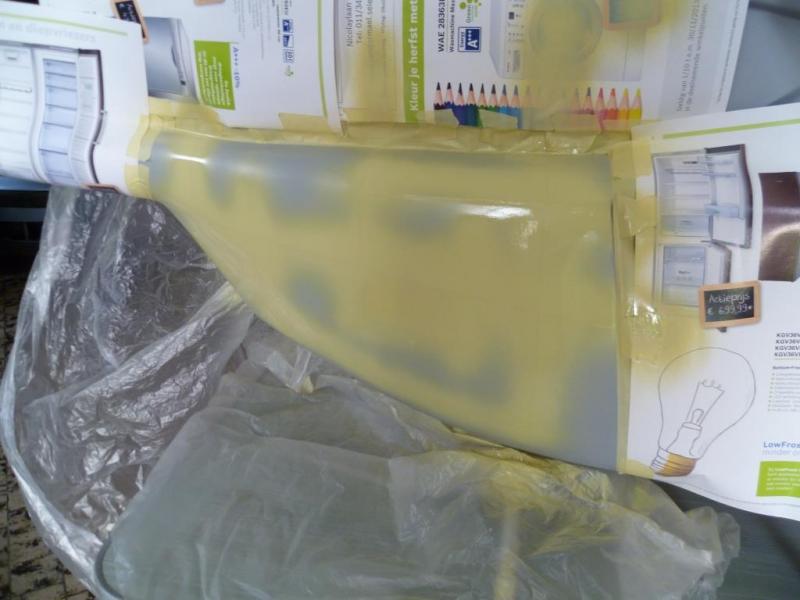

Maar even een update van de schuur en plamuurwerken...
De 1e zijde is ver klaar denk ik,
full
Nu zet ik er enkele lagen spuitplamuur op, om deze dan weer voor een groot deel weg te halen, het resultaat zal dan wel ok zijn neem ik aan..
Afplakken en spuiten dus...
full
En nu dapper verder met de rest.. :-)
