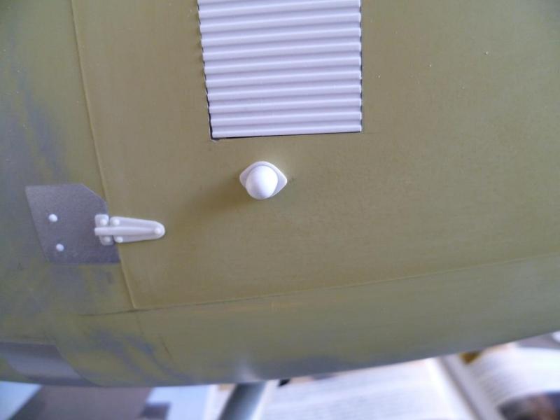

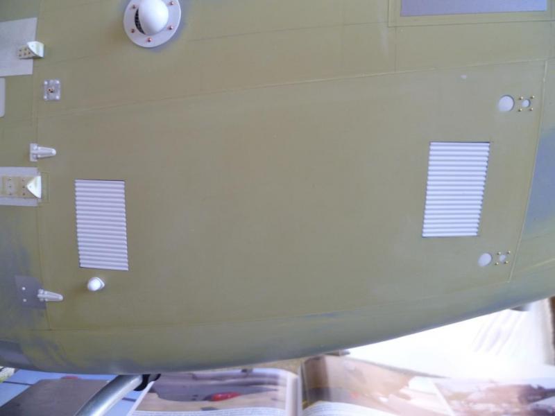

Verder met het grote luik..

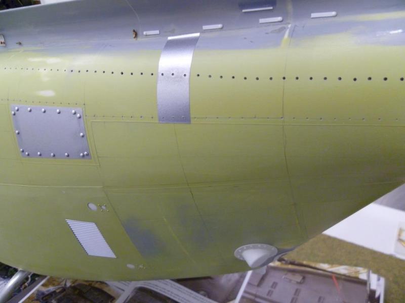

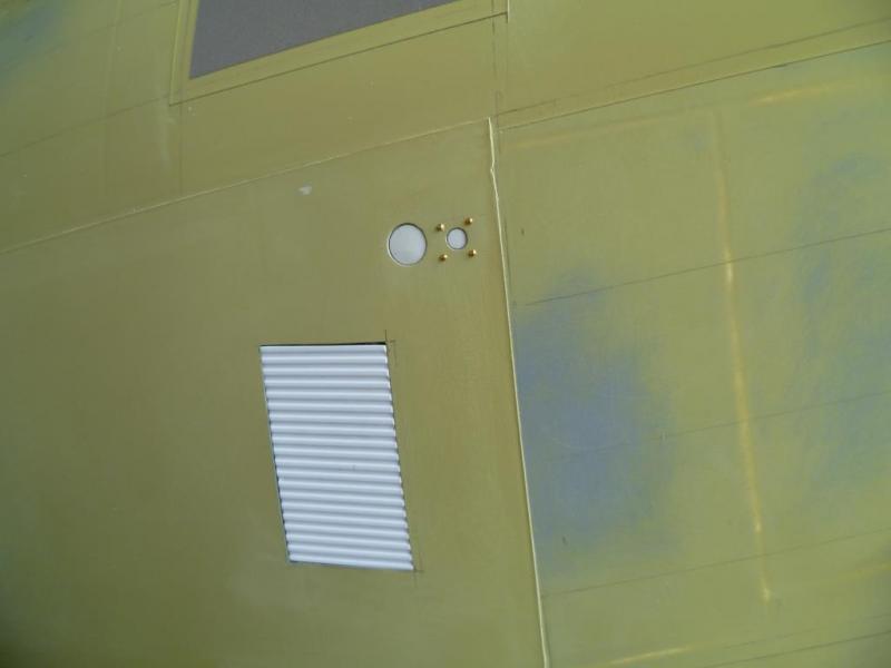

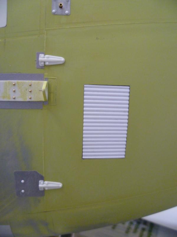

Scharnieren staan erop, nu zijn de ventilatieroosters in dit luik aan de beurt.
We beginnen met het maken van de gaten..
full
Daarna wordt hier een stukje gevormd plasticard ingelijmd. deze shape is zo in sheetvorm te koop, dient eigenlijk voor daken te simuleren in de treinmodelbouw, maar geeft een mooi resultaat in dit geval
full
Nummer 2 ook klaar..
full
Ik ben er van overtuigd dat deze na wat weatheren er weer heel realistisch zullen uitzien..

Laatste stappen van het luik:

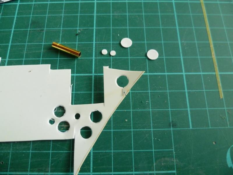

De slotjes moesten er nog opkomen, enfin, inkomen eigenlijk..
We beginnen met wat rondjes te vervaardigen uit plasticard:
full
Dan is het weer kwestie van gaten maken, achterkant dichtmaken, rondjes inlijmen , en afwerken met enkele rivetjes
full
nummer twee ook klaar...
full

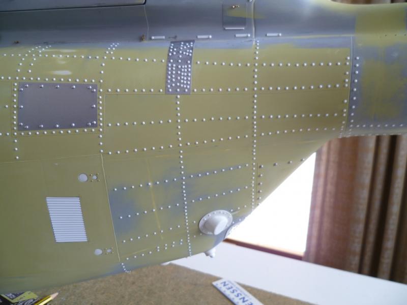

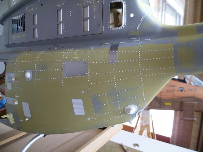

Volgende postings zullen weer wat "saaier" worden...we moeten de zijkant van de nodige rivetten voorzien.
De eerste lijnen zijn gezet en voorgeboord
full
En de eerste rivetjes krijgen hun plaats...
full
we gaan rustig door...

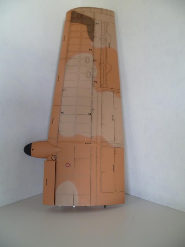

Bij nader inzien heb ik het idee om aan de Kiowa én A10 te werken maar laten schieten...het lukte gewoon niet zoals ik het wilde, en op die manier schiet er niks op..
Dus nu ga ik door met de A 10 tot de weathering af is, iets wat niet zo lang meer zou Mogen duren.. vleugels zijn klaar volgens mij.. :-)
full
Stabilo is ook in orde, nu verder met de romp, ongelofelijk hoeveel tijd daarin kruipt, heb ik me eigenlijk wat aan verkeken..
Maar het begint er al op te lijken...
full

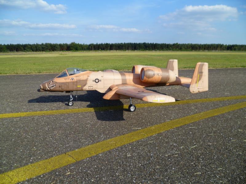

Zo! Dit zou zowat het laatste niet Kiowa postje moeten gaan worden, want de A 10 is wat mij betreft zo ongeveer klaar :-)
Ik ben met het weatheren gestopt, omdat je op een bepaald moment gaat overdrijven als je niet uitkijkt..
Het enige dat nog niet klaar is zijn de wing pylons, maar daar heb ik een foutje in de levering, dus dat gaat nog moeten wachten..
Vandaag weer gaan genieten ermee, en ook deze foto's gemaakt..

Zoals voorspeld, we zijn weer met de Kiowa bezig geweest...

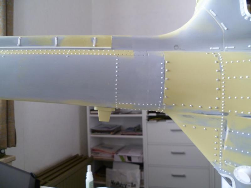

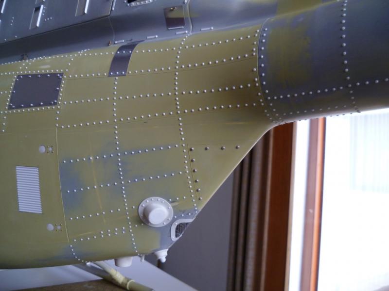

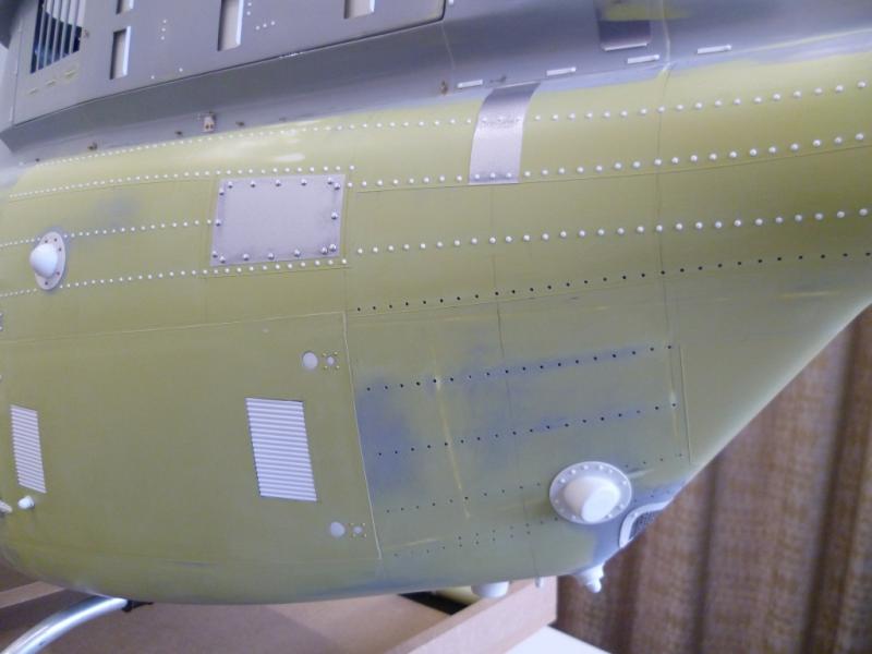

Het rivettenverhaal gaat onverstoord verder, nu de overgang romp/ staart in orde gemaakt..
full
Ook verder op de romp is dit deel zowat voorzien, de verbinding tussen de beide zijden is ook gemaakt, volgende zal nog een antenne onder de staart zijn, en dan kunnen we langzaam naar voor werken om het volgende deel te gaan maken..
full

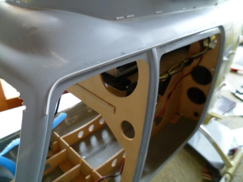

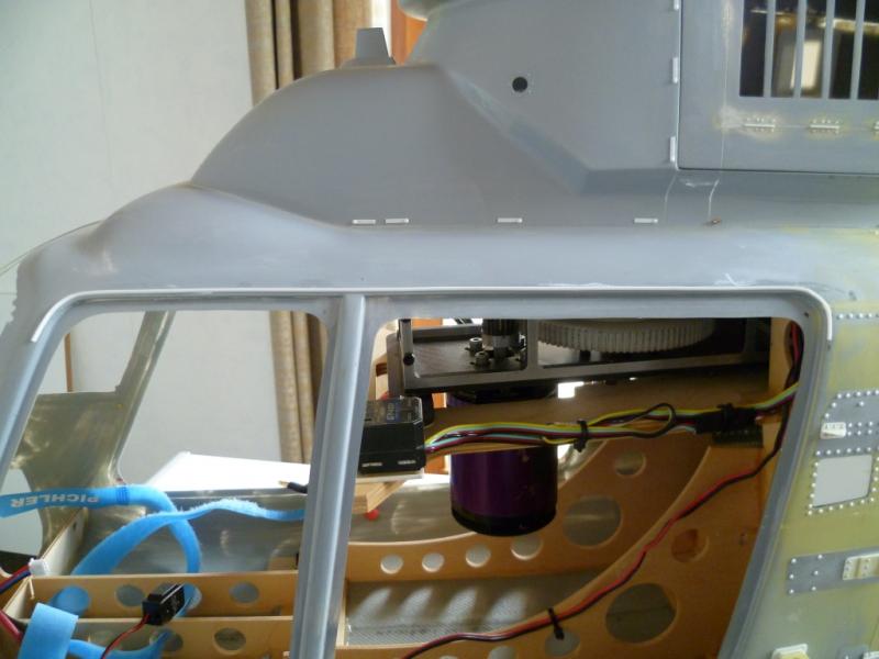

Als volgende was een probleem aan de beurt waar ik al langer over aan het denken was. Boven de deuren loop een soort van rand, dun, afgerond, niet gemakkelijk. Na wat testjes heb ik het met 1/4 rond stripje plasticard van 1.2 mm gemaakt. Een geduldwerkje, wan vooral de rondingen moesten voorzichtig verwarmd worden en dan gelijmd..
Resultaat is heel tevredenstellend mag ik zeggen..
full
full
we kunnen aan de deuren beginnen.. :-)

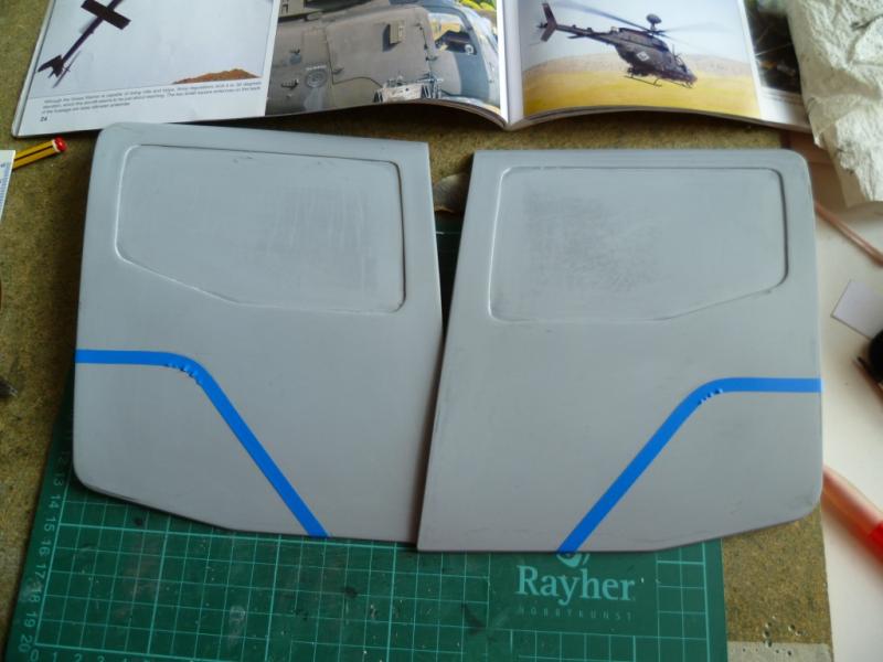

we zijn aan de deuren begonnen. Hier al meteen een probleem: de voorziene deuren zijn van de allereeste Kiowa versie, en gehele deurvorm dus. De iets latere Kiowa's werden van bewapening voorzien (rockets, missile launchers...enz). De piloten en groundcrew kwamen er al meteen achter dat daarmede de deuren niet meer volledig open konden.. oeps!
Toen heeft men besloten er een hap uit te zagen, en aldus de deur te delen.. achteronderzijde is fixed met de romp, rest blijf deur..
Dit was voor het model geen optie, dus heb ik besloten de scheidingslijn duidelijk te laten uitkomen.. beste method? yep... spuitplamuur...
om de foto is dus het afplakwerk en in de documentatie duidelijk de "lijn" te zien
full
na het spuiten...
full
