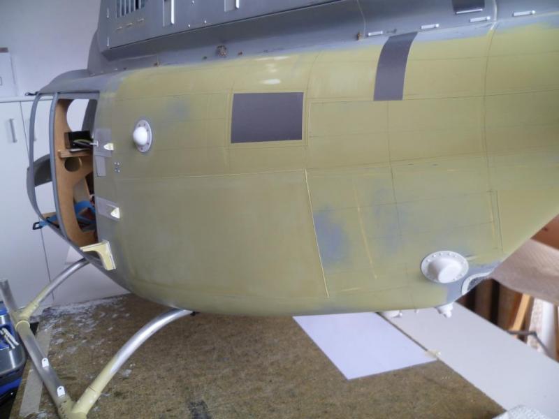

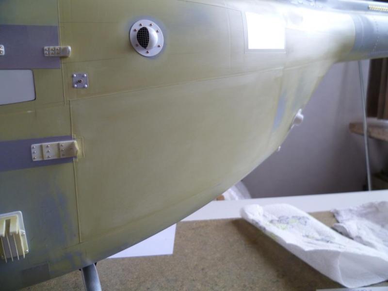

Er staan een hele hoop kleine details op deze zijde, die eigenlijk redelijk op de details aan de andere kant lijken.
Ik kan hier dus dezelfde technieken toepassen, maar toch opletten, want ze zitten omgekeerd, en zijn ietsje anders van vorm..
De opbouw
full
full
na wat schuur en plakwerk..
full
Beiden op de romp plaatsen, waar ook al een voetluikje en wat panelen opzitten..
full
full
Afwerken met rivetjes.. en deze delen zijn ook weer klaar

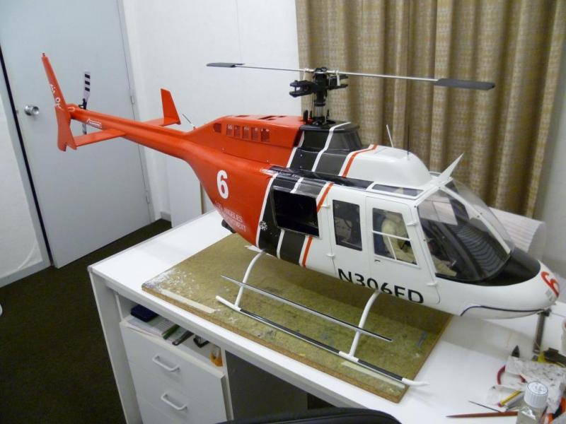

Reden hiervoor is dat ik de laatste tijd nood had aan een electro heli die zowat de maat van de Kiowa heeft, om ook op meer winderige dagen te kunnen vliegen. Mij Ecureuil is daarvoor iets minder geschikt, en dat tekort moest verholpen worden.
Daar ik zo al tijd tekort blijk te komen om alles klaar te krijgen was een heli bouwen uit den boze, dus heb ik maar eens de tweedehandsmarkt bekeken, geheel tegen mijn gewoontes eigenlijk.
Al snel had ik een omgeboude Vario benzine jet ranger gevonden, die alle eigenschappen bezat die op mijn lijstje stonden.Groot, leuke kleuren, en op electro omgebouwd...
Om een lang verhaal kort te maken: het toestel is uiterlijk niet echt geweldig te noemen, ook de manier van bouwen liet te wensen over, maar dit heeft dus uiteraard invloed gehad op de prijs :-)
Op enkele meters afstand best een mooi toestel, en na een volledige check up, en het verwijderen van 600gr onnodig gewicht vliegt'ie in 1 woord geweldig! Misschien dat ik ooit eens een nieuwe romp maak, maar voor dit seizoen kan het ermee door..
Enkele spec's: 1.8m rotor, 10.5kg vliegklaar, K&S 440kv motor, Hawk/Roxxy 120 amp regelaar, geeft vliegtijd van vlotjes 9 minuten op 5800mah...
full
Daar is dus menig uurtje ingekropen om hem vliegwaardig te krijgen..

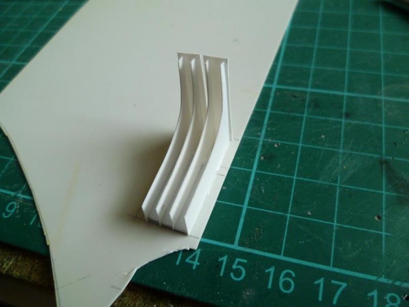

Daarnaast wat plasticard ter hand genomen, en alweer dapper begonnen aan de volgende details van de kiowa
full
De verdere opbouw...
full
hoe dit alles gaat eindigen zal voor volgende week zijn vrees ik...

Een nieuwe lente... een nieuw beging. Deze keer met een tweedehands machine, maar je nieuwste aanwinst ziet er op de foto toch méér dan behoorlijk uit... en 't is geen spookheli want er zit een piloot in... wat wil een mens eigenlijk meer hé.
Over je Kiowa-bouwsels... spannend... benieuwd wat dit gaat worden...

Hey Bert,
klopt idd helemaal wat je zegt, het is een long ranger, maar van oorsprong was het een Vario Jetranger, die door de oorspronkelijke eigenaar is omgebouwd naar long ranger.. Had ik ff vergeten te melden gisteren. Had gewoon Jet ranger geschreven, daar vario nooit een long ranger voor benzine heeft gemaakt, enkel voor de skyfox/ extreme mechaniek..
groeten,
Didier
Mooie helie hoor ! is dit een deelbare romp ? Of kan alleen de bovenkant er vanaf. Is nit te zien op de foto :p

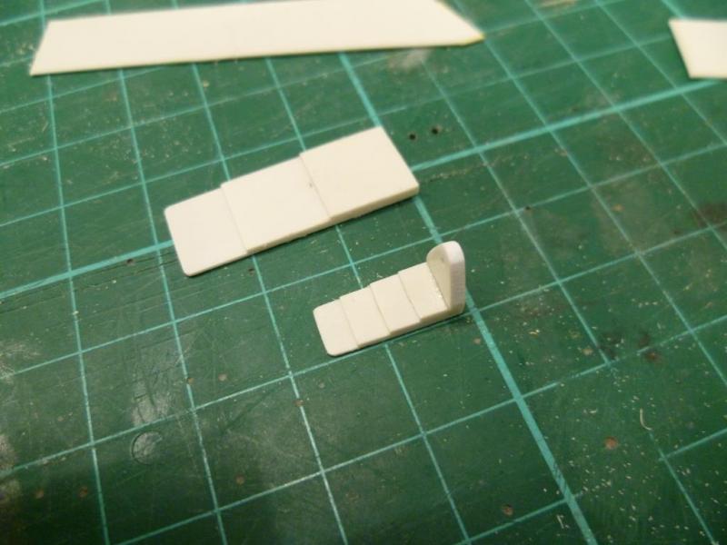

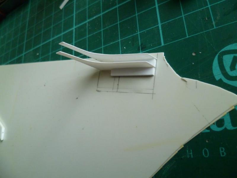

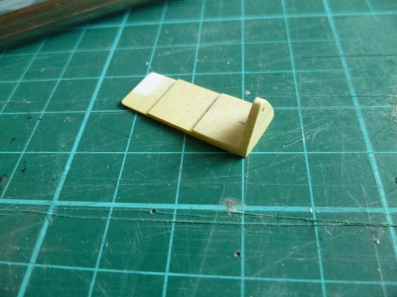

En we gaan verder waar we opgehouden waren, namelijk bij de plasticard onderdelen..
stukje voor stukje opbouwen,
full

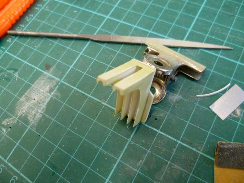

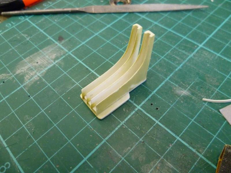

tot we het juiste resultaat bekomen, een laagje spuitplamuur om alles netjes te maken
full
full

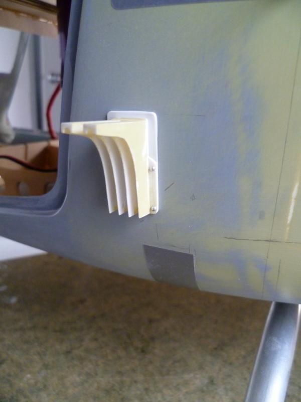

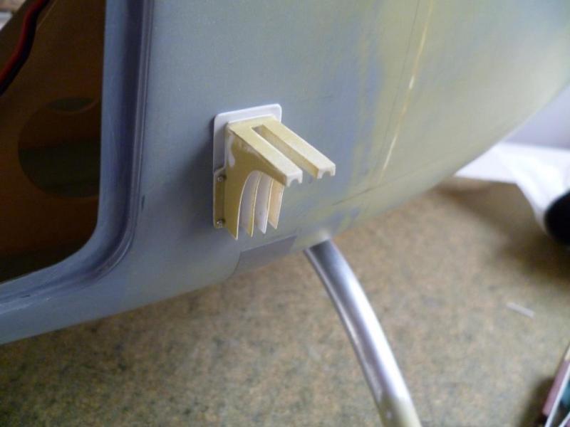

Om tenslotte op de romp te worden geplaatst, afgewerkt met enkele rivetjes...
full
full
Zover zijn we weer :-)
Volgende stap zal het grote luik zijn dat een groot deel van de linkerkant van de romp beslaat. Mijn eerste idee was van het gewoon uit dun plasticard te vervaardigen, maar dit bleek niet mogelijk vanwege de kromming van de romp...
We gaan dus weer moeten terugvallen op oude technieken.. spuitplamuur dus..

Mooi, mooi, wederom heel mooi... de details blijven komen.
Ik kijk al uit naar de volgende les over spuitplamuren.

Proficiat met je nieuwe aanwinst .
En de KIOWA , man man man , 700 uren al , en die ziet er al zo goed uit , wa gaat da geven als dien af is .. ;-)

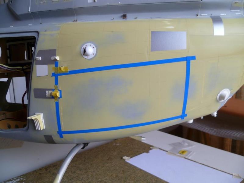

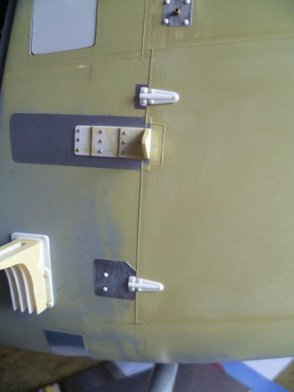

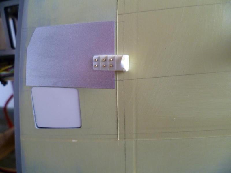

Spuitplamuur time!
Zoals gezegd zal het grote luik moeten gereproduceerd worden met spuitplamuur, plasticard werkte niet vanwege de krommingen in de romp, en ingraveren was ook geen optie omdat het er duidelijk bovenop moest liggen..
Afplakken maar..
full
't resultaat..
full
full
Daarna begonnen met het aanbrengen van details..
Gemodificeerde vario scharnieren bleken the way to go..
full
De rest van de details zullen later komen, het weer is nog steeds prima,dus wordt er wat meer gevlogen :-)

Je methode om panelen te creëren via spuitplamuur blijft heerlijk om naar te kijken. Ik heb het zelf al gedaan bij kleinere panelen die te ingewikkeld van vorm zijn, maar ook bij grotere panelen ziet het resultaat er top uit.
