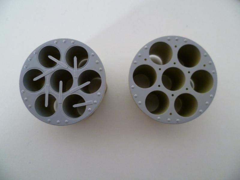

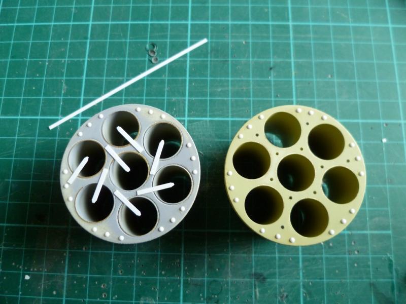

het geheel wordt geschuurd en van wat spuitplamuur voorzien tot het er goed uitziet. Daarna rivetjes en nog wat details..
Er zit wel een duidelijk verschil tussen de voorste en de achterste, ook dit moest voorzien worden, en dit is't resultaat...
full
en afgewerkt...
full

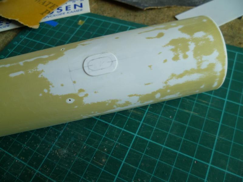

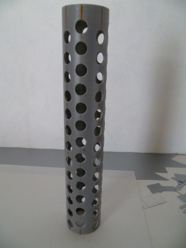

De pods zelf zijn nu aan de beurt, om gewicht te besparen heb ik ze van vele gaten voorzien, daar het geheel nog met plasticard wordt bekleed om voor en achteraan een mooie "oversteek" te kunnen maken
full
Nu is het een kwestie van wat schuren en plamuren, en reeds de eerste details plaatsen
full
Resultaat van al dit moois zal voor volgende week zijn vrees ik, er kruipt meer tijd in dan verwacht..

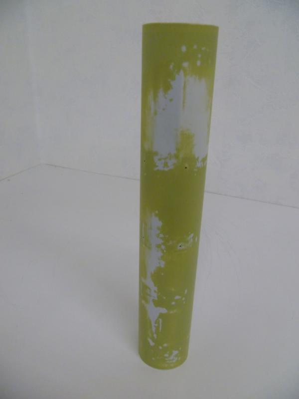

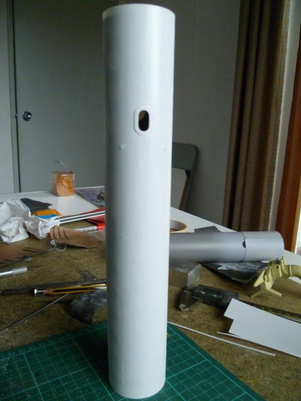

Vervolg...
De tubes zijn bekleed met plasticard, een klusje dat niet meteen simpel was..
Enkele lagen spuitplamuur en grondverf later...
full
Dan de voor en achterkanten erin gelijmd, en het geheel eens gemonteerd op de heli...
Ziet er leuk uit, enkel het totaal gewicht viel wat tegen, 230gr per zijde....pfffff

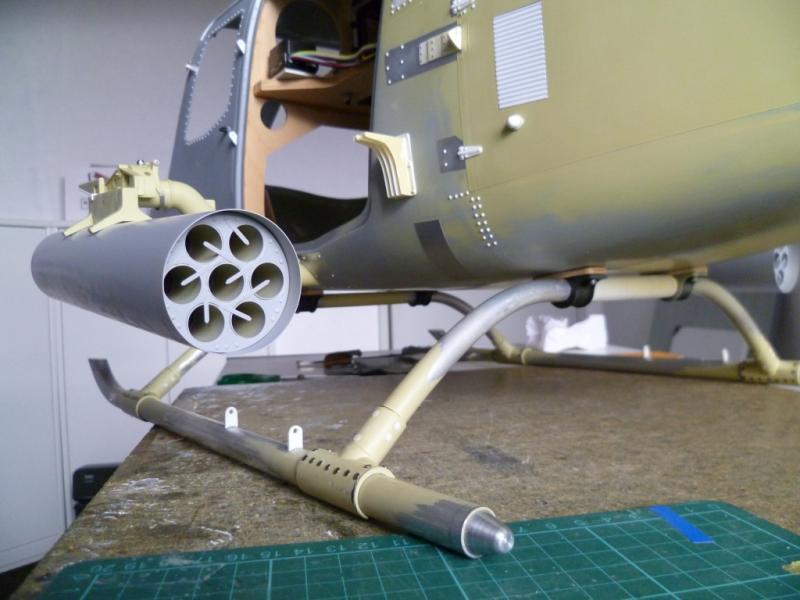

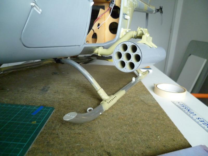

En toen ging het fout.... :-(
Vanmiddag met het uitzonderlijk mooie weer de Kiowa gaan testen mét de rocket pods gemonteerd.
Resultaat: WAARDELOOS.... de pods trilden veel te veel, iets waar ik al een beetje schrik voor had...
Oorzaak? Naar mijn vermoeden zijn deze gewoon veel te zwaar, en daar ze maar op 1 punt bevestigd zijn, is dit een verloren zaak.
Ik ga nu eens rustig nadenken hoe ik dit ga oplossen, maar naar alle waarschijnlijkheid ga ik helemaal opnieuw moeten beginnen... pfffff
De details gaan dus effe moeten wachten....

Didier,
Misschien moet je iets verzinnen om de trillingen te dempen, dus de pods niet te strak monteren aan de steunen. Het zal zeker niet meevallen maar je kan eventueel een demper constructie in de pod zelf maken waarmee je de pods aan de steun monteerd..
Wat mij opviel tijdens je bouw van de pods is dat je eerst een buis neemt waar je vervolgens gaten in boort en daarna deze buis met plastic kaart bekleed. Waarom zaag je niet het middenstuk (buis met die gaten) eruit en gebruik je alleen de beide uiteinden, hiermee bespaar je volgens mij gewicht. Ik vermoed dat je de buis gebruikt om het geheel stevig te houden.
Didier,
Hmmm,
Trillingen dempen zal moeilijk zijn vrees ik, wat niet zo goed zichtbaar is op de foto's, is dat de ophangingspunten van de tube niet in het midden ligt, deze is achteraan een heel stuk langer, vandaar dat een kleine trilling vermeerderd wordt. Buis had ik vooral om de bekleding met plasticard zo simpel mogelijk te houden.
Ik zal idd de buis moeten zoveel mogelijk weglaten om gewicht te besparen, en ook de messing buisjes voor en achteraan veranderen naar een ander materiaal dat lichter is.. carbon maybe.. Ook ga ik de optie bekijken om de 3D geprintte voor en achterkanten al meteen inclusief buisjes te laten maken, kan ook gewicht besparen..
We denken na, en jullie commentaren kunnen uiteraard ook helpen.. thx!

Even een kleine update...
Ik heb enkele testjes gedaan, en daaruit kon ik het volgende concluderen:
Het zit'm in het gewicht én de positie van de pod's
De pods die ik nu heb wegen 190 gr elk
Met een testpod van 100gr, centraal gemonteerd op de houder zijn er geen trillingen.
Verplaast ik deze extreem uit het centerpunt, trilt de boel, hang ik ze op ongeveer 1/3, wat ongeveer de goede positie is, zijn er geen trillingen :-)
De boel verzwaren tot 150 gr geeft op elke positie trillingen, dus het gewicht speelt ook een rol..
Ik ben nu begonnen met een pod te maken die binnen de grenzen van het gewicht valt..
wordt vervolgd...
Didier

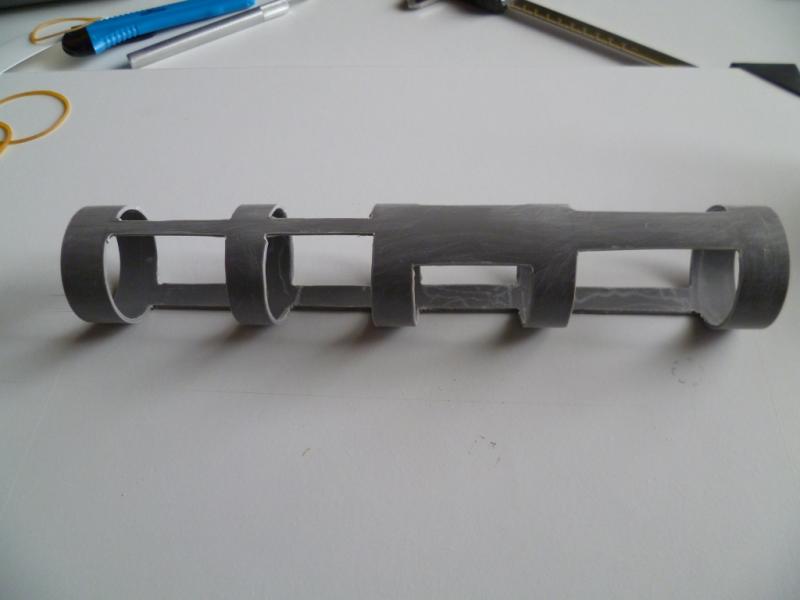

Zover zitten we dus...
full
Ipv gaatjes hebben we dus vééél meer weggezaagd, dit beplakt met plasticard geeft dus een gewicht van 62 gr...
full
Hiermee daarstraks ff gevlogen, geen trilling.. Als ik de voor en achterzijde verzwaar met lood van 15gr elk, is er nog steeds niks aan de hand :-)
